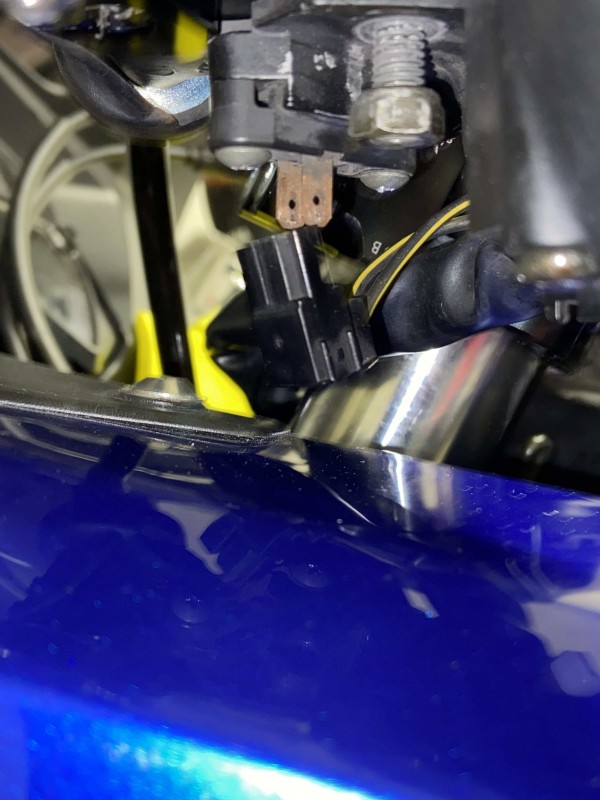

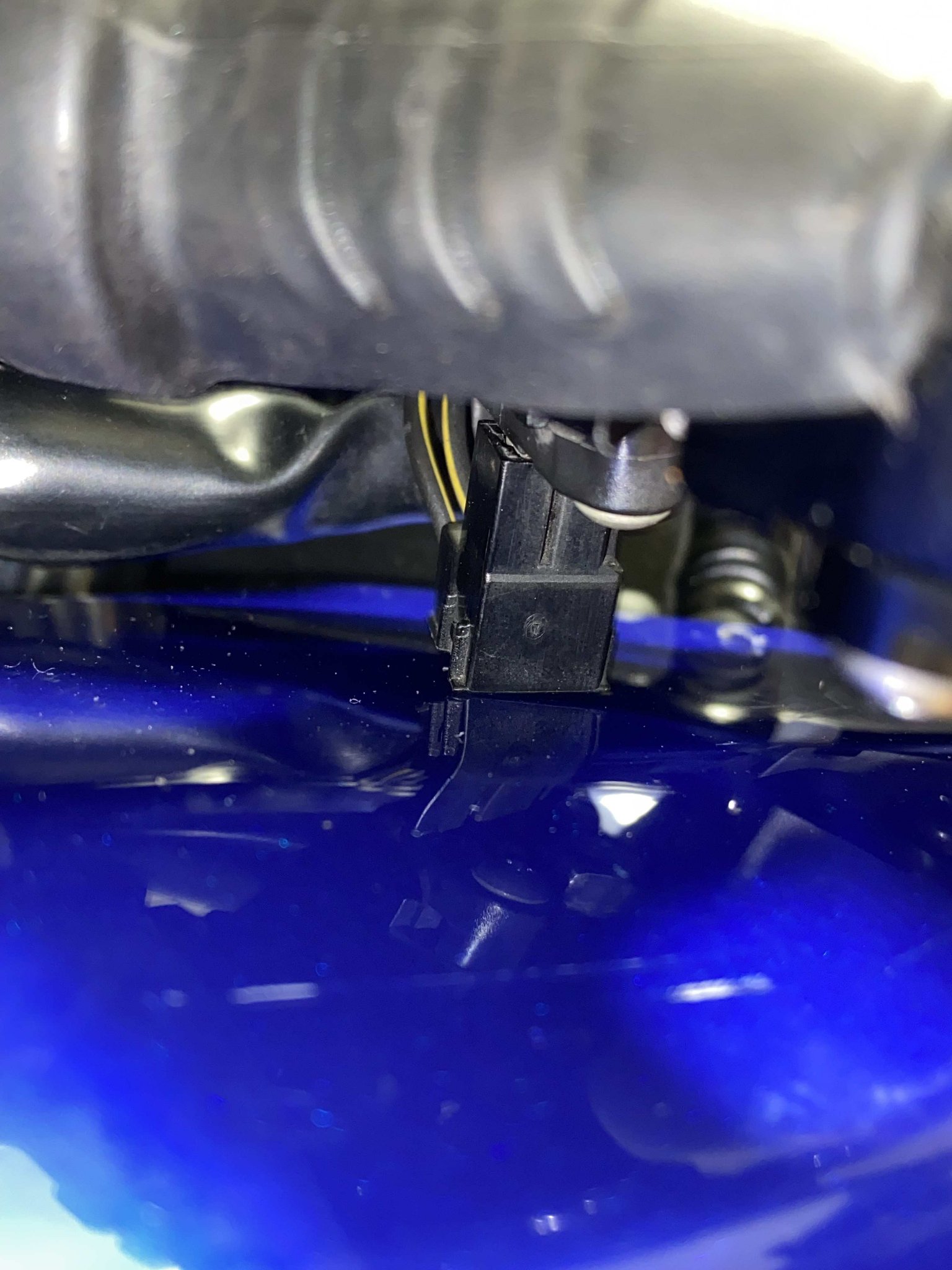

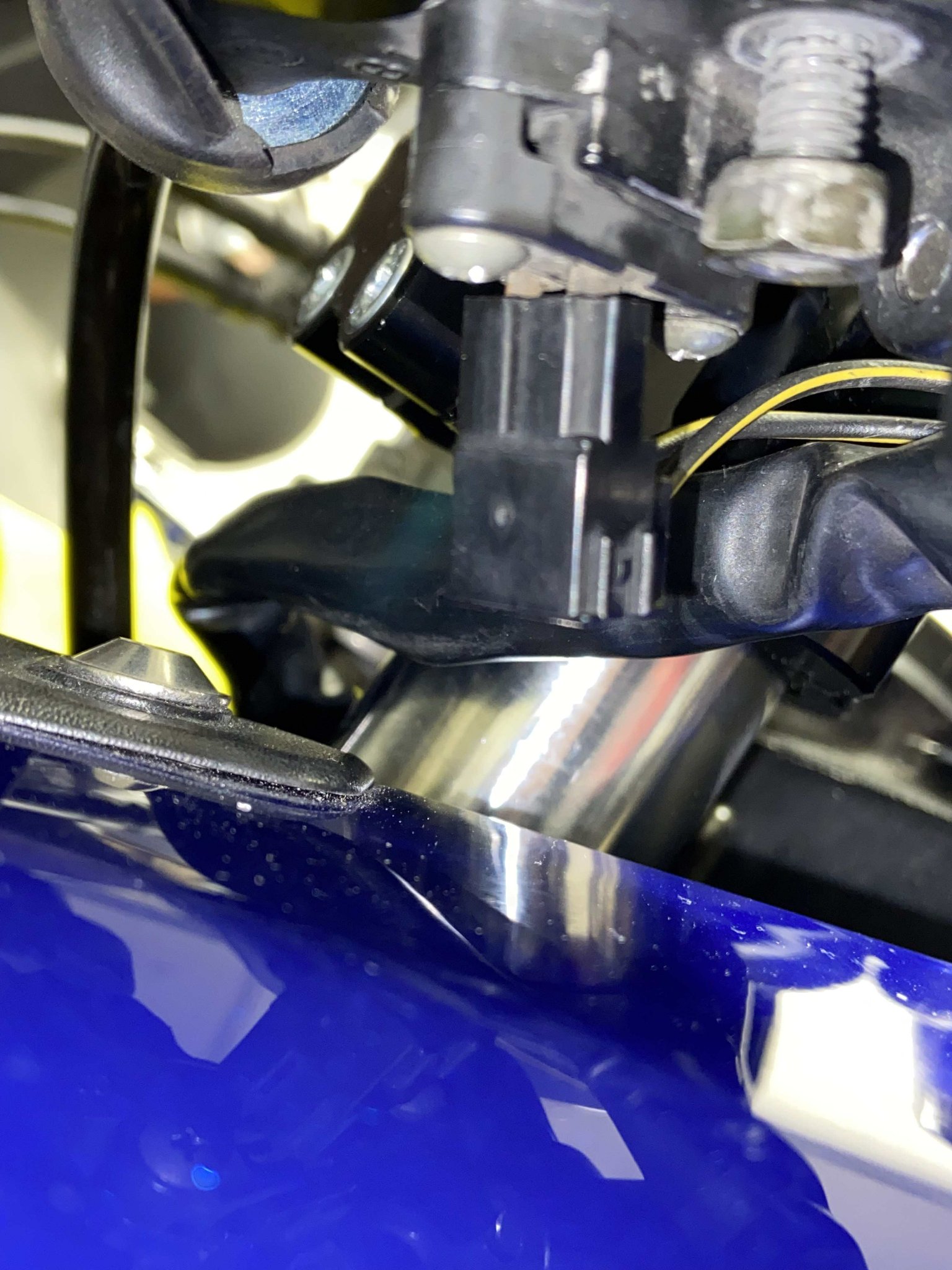

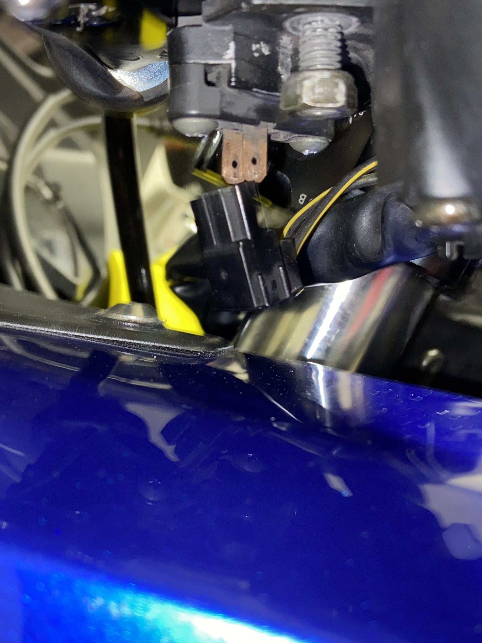

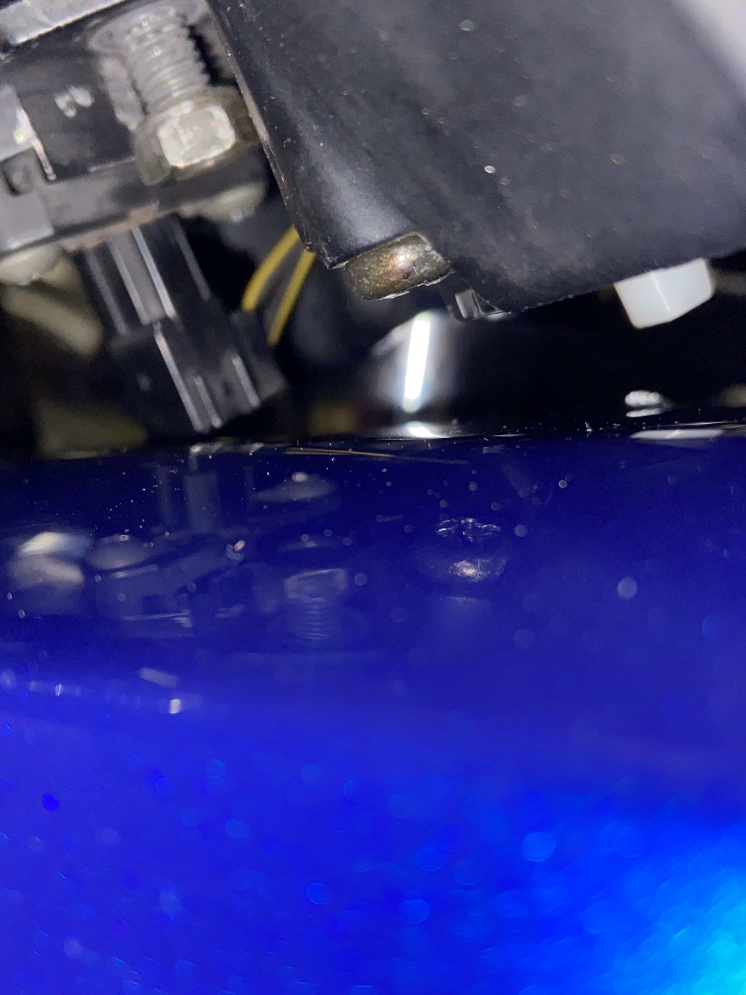

Guten Abend liebes Forum,
ich habe durch neue Stummel folgendes Problem: Da diese relativ weit unten sitzen, würde mein Kupplungsschalter im Lenkanschlag an der Verkleidung kratzen. (Siehe Bilder)
Meine Frage nun, gibt es evtl. Zubehörteile oder ähnliches mit denen ich einen kürzeren, bzw. nicht so hohen Schalter habe? Ich habe mich mal durchs Forum gesucht und gelesen, dass überbrücken auf Dauer nicht gut wäre.
Gibt es nur die Möglichkeit meine Stummelposition anzupassen oder hat jemand eine Idee?
Hoffe man erkennt mein Problem auf den Bilder. Mir ist gerade aufgefallen, dass der eine Kontakt schon ganz schön rostig ist. Sollte man den vielleicht mal austauschen? :lol:
LG
Suzuki SV 650 S WVBY 2005 - ca. 35k km - Brandenburg

Nimm einen hydraulischen Kupplungsschalter, dann hast du das Problem nicht.

Knips den Stecker weg und quetsche dir lediglich (natürlich isolierte) Kabelschuhe dran.
:top: Richtig und die gibt es auch noch abgewinkelt.

Okay auf die Idee bin ich gerade beim Essen auch gekommen. Was ist denn in dem Stecker drin, dass der so lang ist?
Ein Relais oder ähnliches ist da nicht drin oder?
Dann werd ich wohl mal nach solchen Kabelschuhen schauen. Macht da der TÜV Probleme oder ähnliches?

Da ist gar nix drin. Nur Steck Kontakte.
Und nein, der TÜV macht da keine Probleme, wenn du das auf Kabelschuhe änderst :top:
