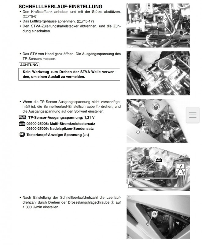

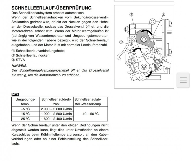

Weiß jmd welches Teil genau dafür zuständig damit die SV wenn sie kalt ist die Drehzahl anhebt und sich dann wieder einpendelt wenn sie wärmer wird ? Also der " Automatische Choke" ? Ist ohne Funktion bei meiner 03er Kante

Hi, die Bilder sollten dir Helfen.

Danke dir
