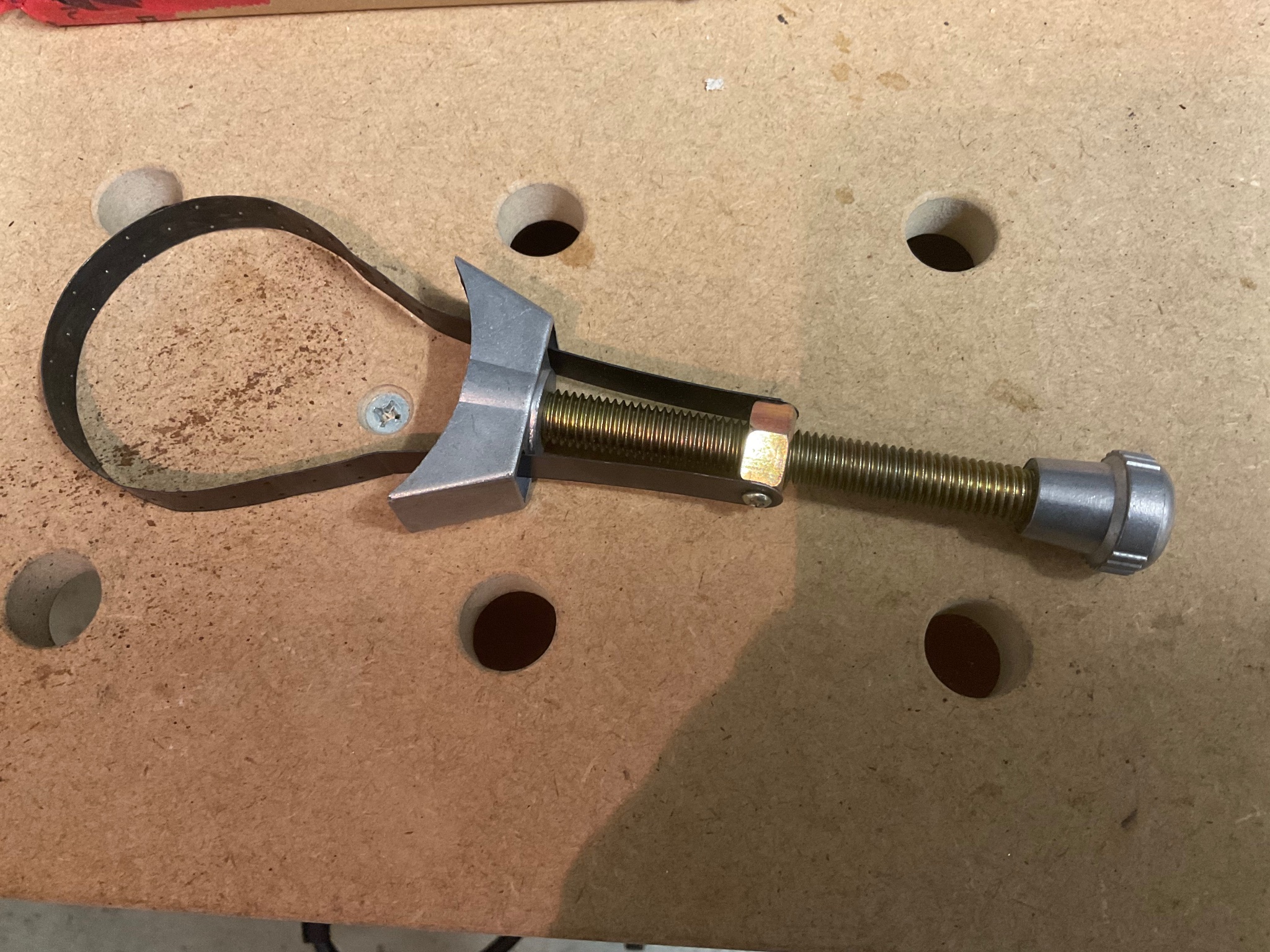

Zum lösen und anziehen verwende ich einen solchen Schlüssel. Kostet nicht viel und ist vielseitig verwendbar.
Spannbandschlüssel für Ölfilter
Beiträge: 7688
Re: Mein erster Ölwechsel - Rückblick
Beitrag von saihttaM » 12.06.2022 10:46
Der ist ja richtig günstig. 6,50€ (ebay) hätte ich nicht erwartet.

Den hab ich mal kaputt gemacht zum Ritzel blockieren.
Für'n Ölfilter ist er allerdings durchaus zu gebrauchen.
