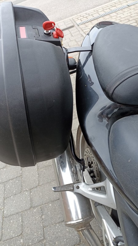

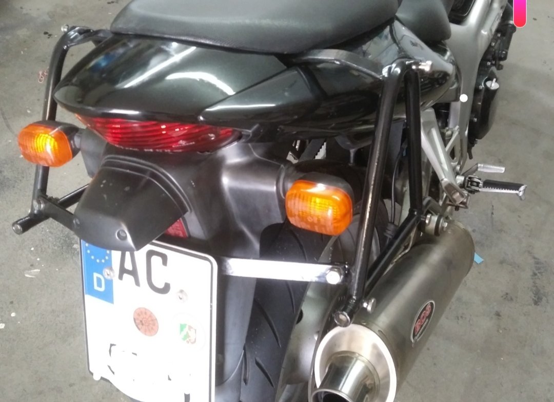

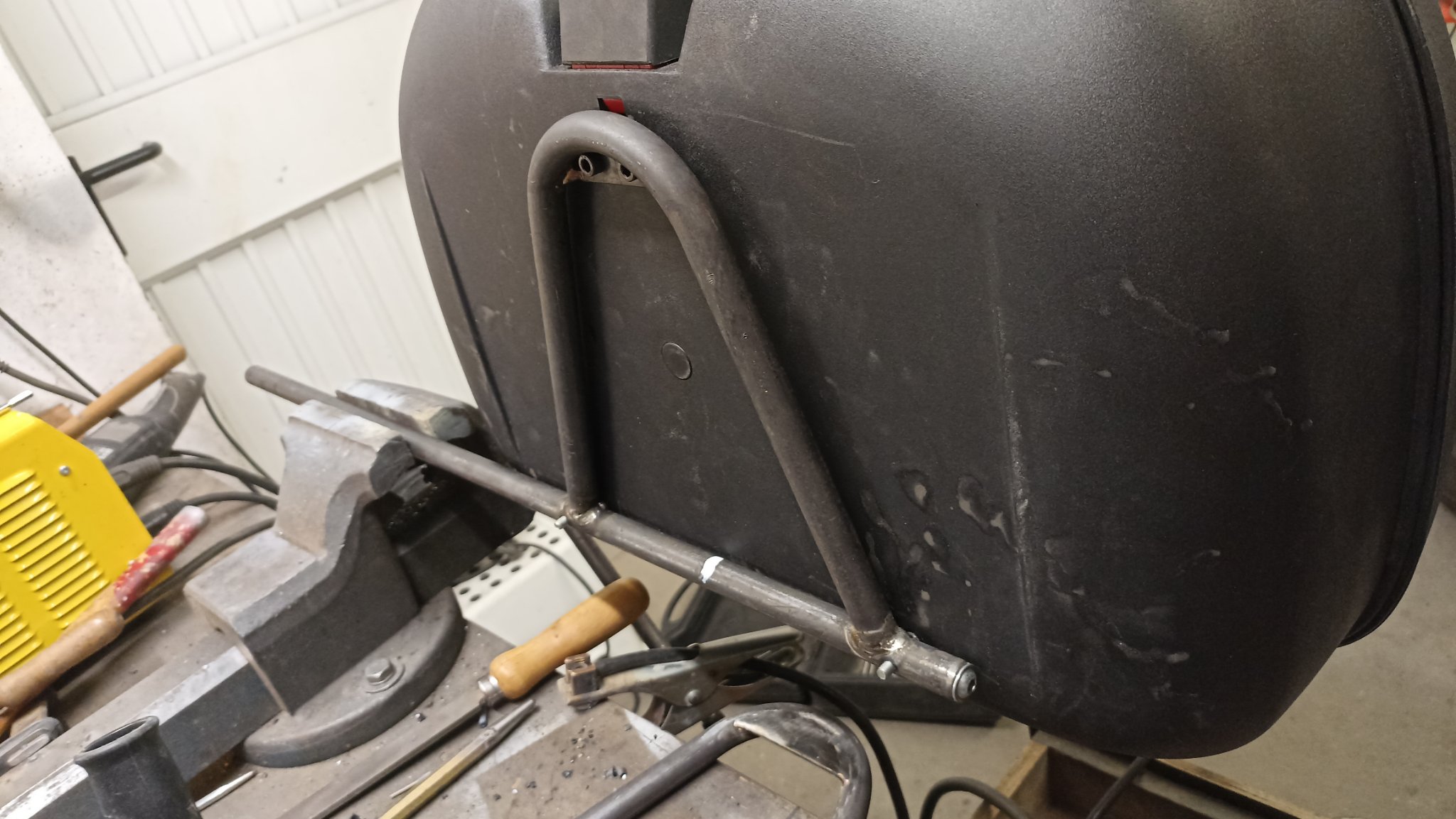

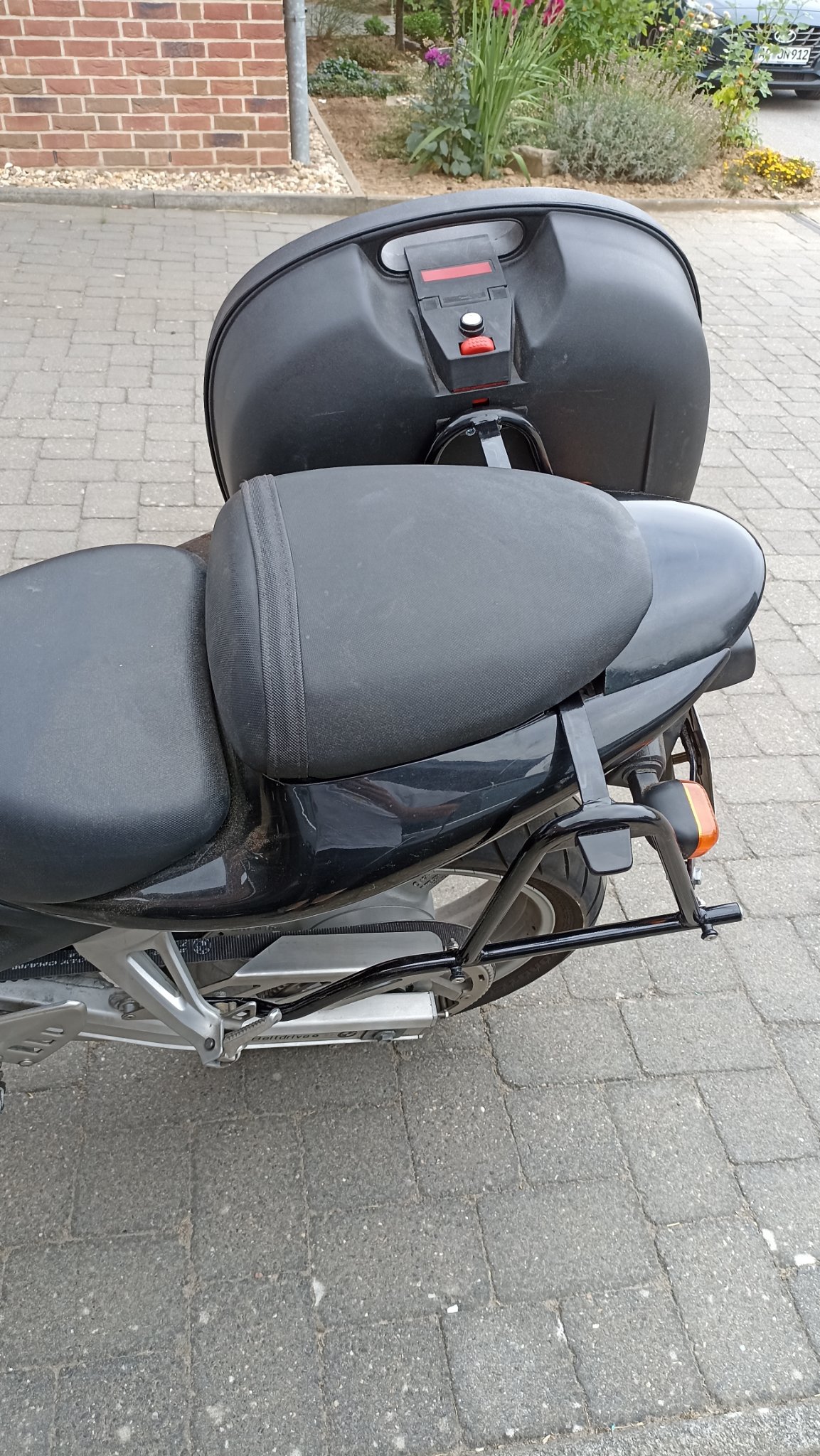

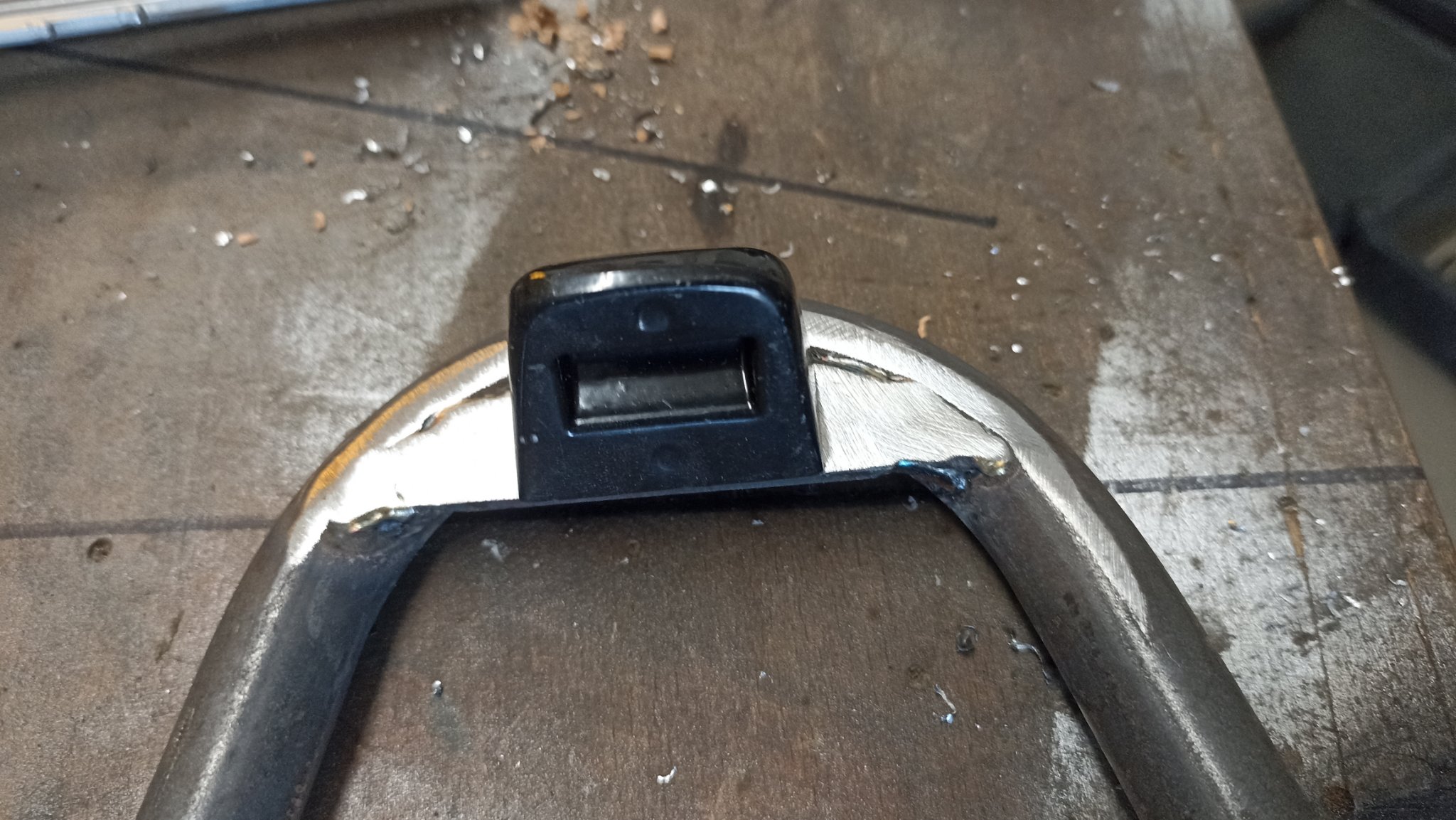

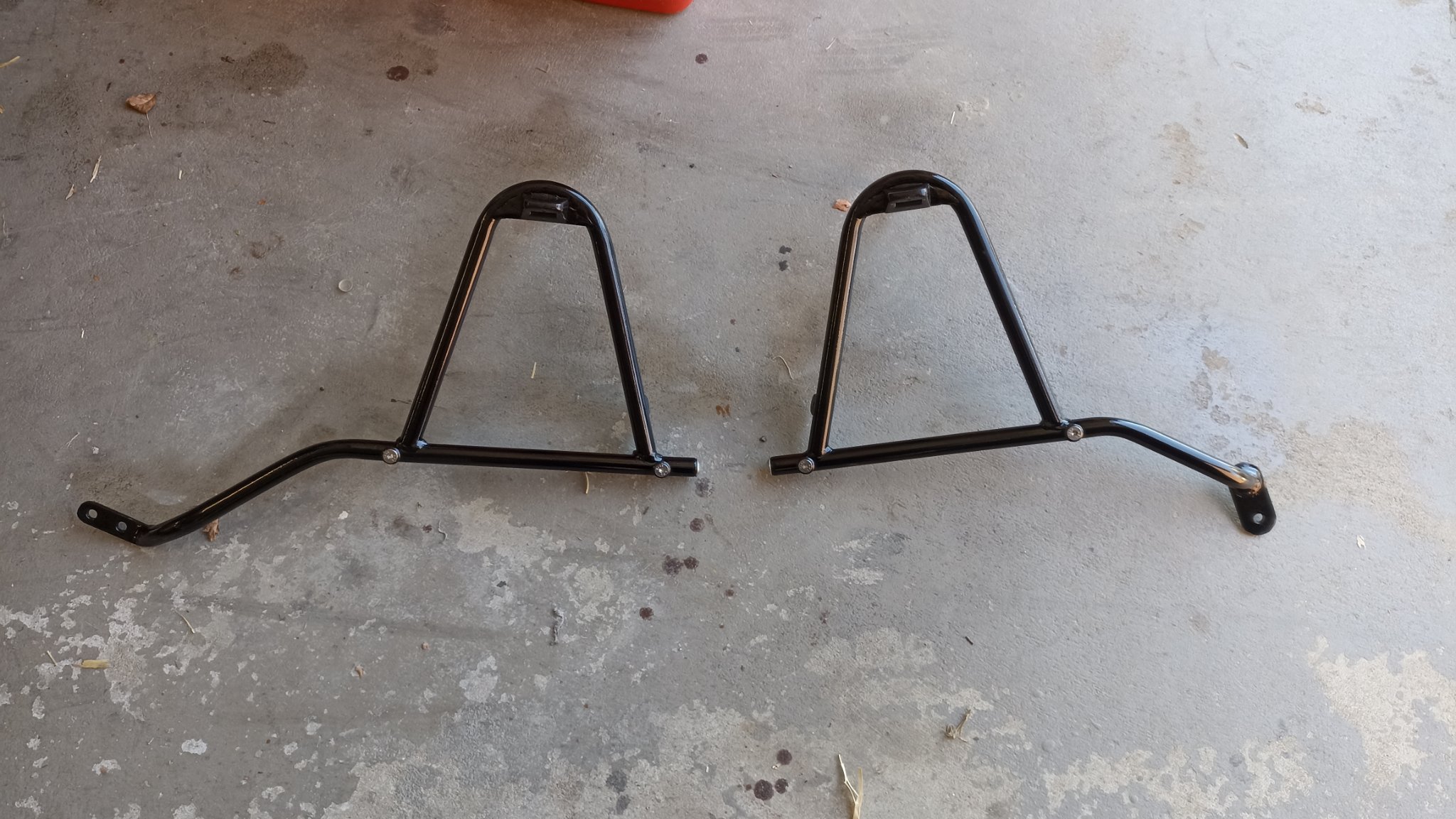

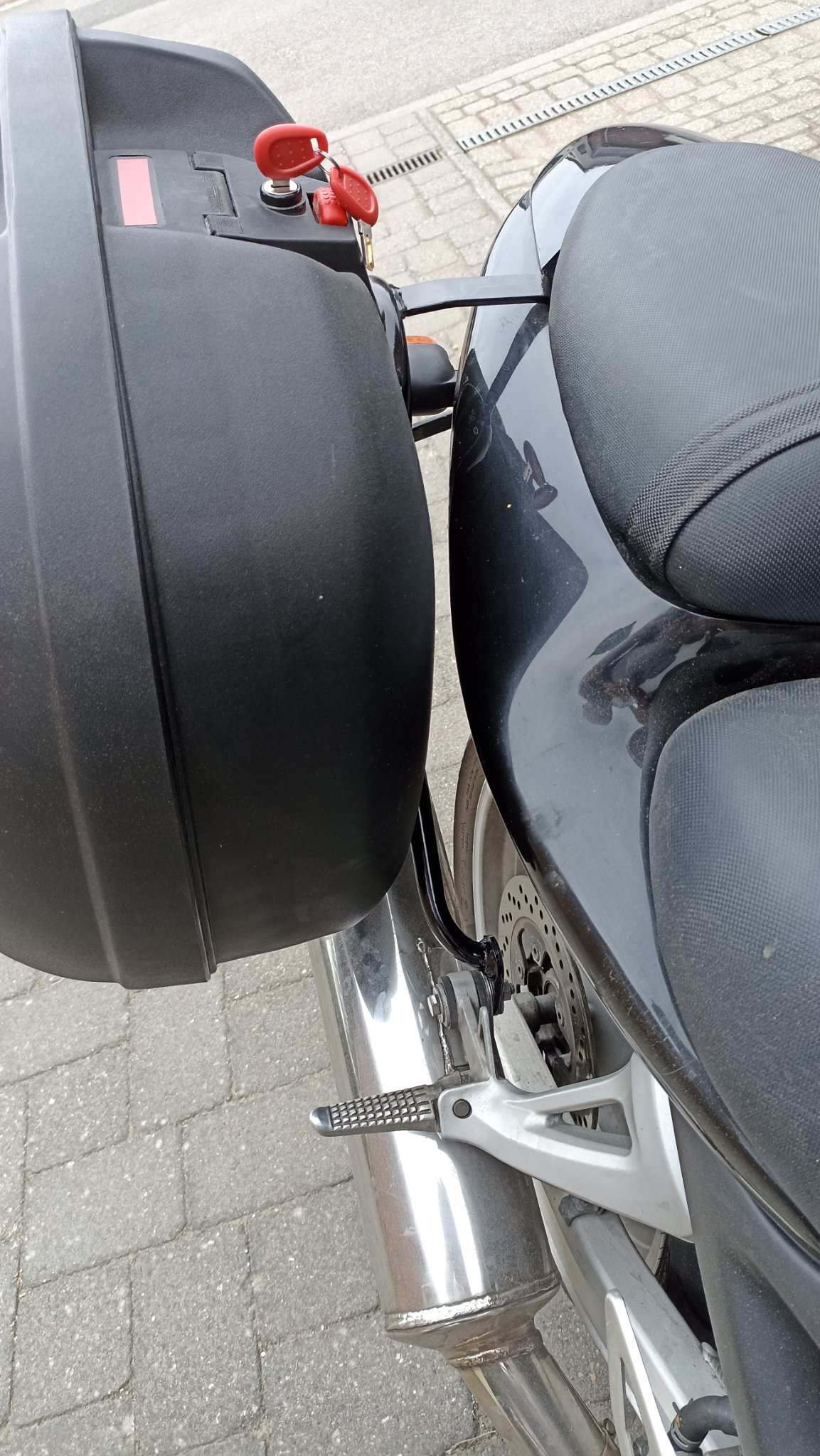

Ich habe mir gerade einen neuen Träger für meine Knubbel gebogen. Für meine Kappa = Givi Koffer.
Muss man halt etwas schweißen und biegen können.
Ist ein Nachbau meines seit über 20Jahren genutzten Trägers den ich damals für die Bieffe Koffer gebaut habe.
Ist "quick screw" also ist in unter 10Min montiert und demontiert.
Der Träger ist reduziert auf das Dreieck der Befestigungen und hat sich in abertausenden Km bewährt.
Wollte nur die Qualitativ schlechteren Bieffe (nicht 100% dicht) gegen die GiVi - Kappa - Motodetail tauschen.
Kosten 20€ für 6m Rohr (von dem ich aber nur 2m gebraucht habe). Und 19€ für die Befestigungspunkte.
Und in der Summe 5-6 Stunden Biegen-Bohren-Schweissen-Lackieren-Sägen. Flachstahl 20x5 hatte ich noch da.

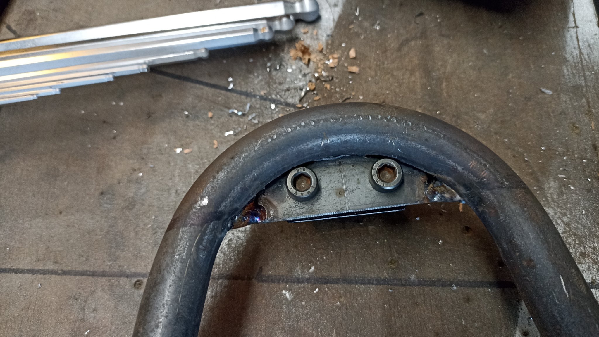

Auf die Befestigung mit dem Halbmond bin ich besonders stolz. Sehr gefällig ohne Ecken und Kanten.

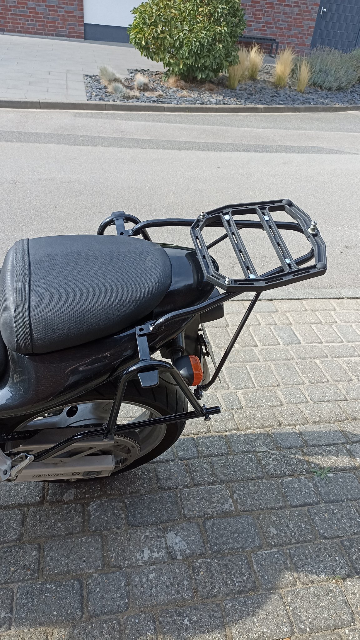

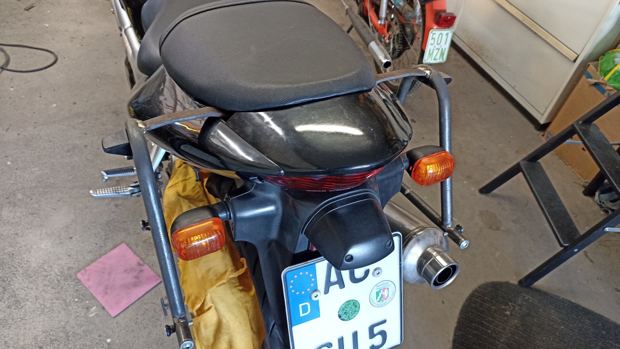

Danke. Und aus dem Rest Rohr noch einen Topcase Träger gemacht.
Noch nicht mal für mich. Sondern für den User der mein Bieffe Set geliehen hat für eine Tour mit Freundin ans Mittelmeer

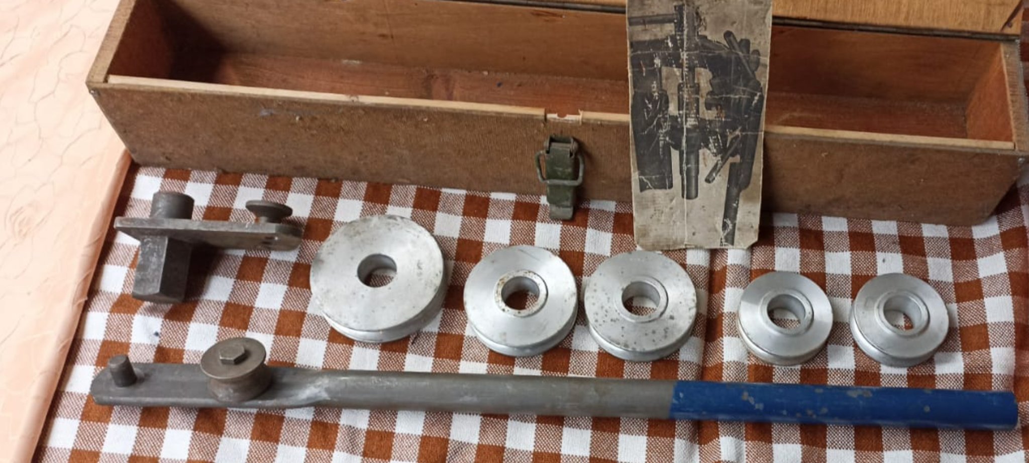

Außer einem handelsüblichen Schweißgerät hab ich nur eine Flex und eine Säge und eine Hand-Bohrmaschine benutzt.
Das einzige was nicht jeder hat ist die Biegemaschine (Flohmarkt 25€ glaube ich, gute Qualität, alt aber top).
Und die Schlosserlehre um das alles umzusetzen :mrgreen:
