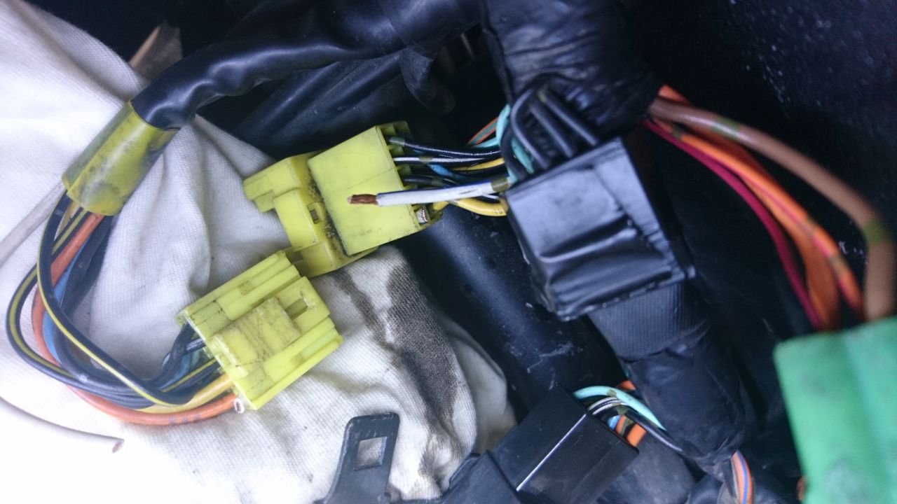

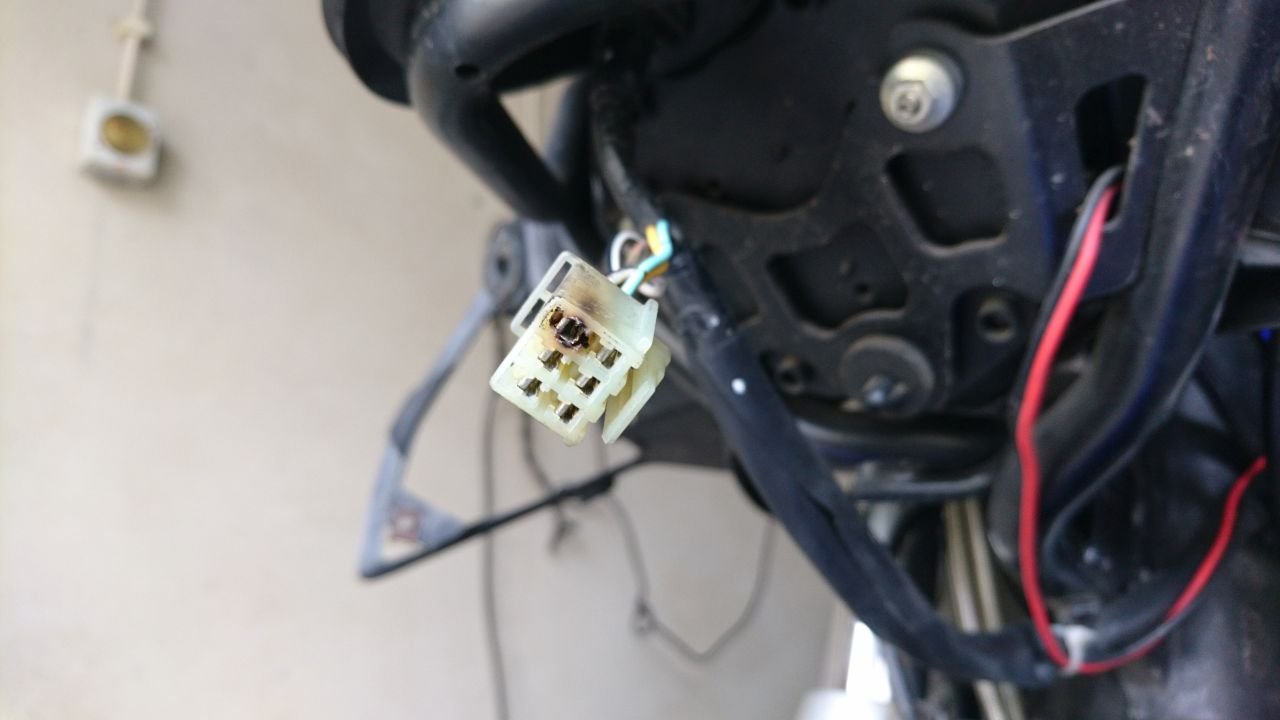

Hatte bei meiner K5 S vor zwei Jahren das gleiche Problem.
Ursache waren verschmorte bzw. korrodierte Kontakte in zwei Steckverbindungen.
Der weiße in der Kanzel hinter den Scheinwerfern und der gelbe zwischen dem Steuerkopf und der Airbox.
Gruß Didi

Ich hab ne ganze Woche gebraucht, bis ich alle Fehler gefunden hatte. :roll:
In Fahrtrichtung rechts neben dem grünen Stecker ist noch eine 8 oder 10fach Steckverbindung, Farbe weiß ich nicht mehr.
Kontrollier die bitte auch. Da hatte ich auch noch einen labilen Kontakt gefunden.
Den weißen 6fach Stecker habe ich gegen den von meiner K4 getauscht, die ich noch als Ersatzteilträger stehen habe.
Bei den zwei korrodierten aus dem gelben habe ich die Litzen direkt am Stecker gekappt und nebenher mit vollisolierten Japansteckern und Schrumpfschlauch verbunden.
Gruß Didi

So sah die ganze Choose damals in der Totalen aus: 8O
Gruß Didi
