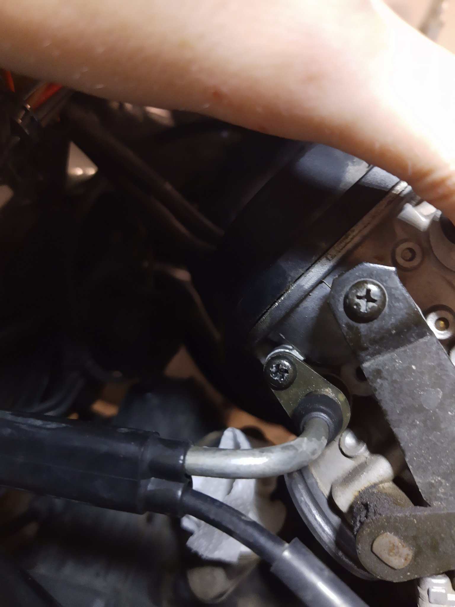

heute versucht den Vergaser an meiner 650er Knubbel auszubauen.
Leider lässt sich am vorderen Vergaser die Schraube vom Chokehalter nicht lösen.
Es scheint auch keine normale Kreuzschlitzschraube zu sein, sondern mit einem Drall nach rechts.
Jemand eine Idee wie ich die aufbekomme?
Bild anbei.
Danke vorab.
Gruß Lingo

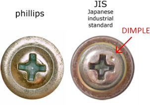

Das ist eine normale Schraube mit einem JIS Kopf (Japanese Industrie Standart). Die erkennt man an dem kleinen Körnerpunkt in einem Quadranten.
https://de.wikipedia.org/wiki/Kreuzschlitzschraube
Da hat schon mal wer dran rumgefummelt.
Die sieht aber so aus das das lösen kein Problem darstellt. Da hab ich schon viel schlimmeres gesehen.
Man bekommt die aber normalerweise mit einem PH 2 Bit los. Die passen auch recht genau. Der Trick ist das Bit einmal mit einem kleinen Hammer in den Kreuz Schlitz zu klopfen. Das macht das Bit passend und löst die Schraube etwas.
Wenn das alles nicht geht kann man
A: versuchen den Kopf mit einer Grip Zange zu packen.
B: mit einer kleinen Säge oder Dremel einen Schlitz rein machen und mit einem Schlitz- Schraubendreher rausdrehen.
C: den Kopf der Kreuzschlitz abbohren. Wenn der Kopf ab ist kann man den Rest mit ner Zange einfach rausdrehen.
Neue Schrauben M5x10 in Inbus verwenden.
Das gleiche gilt auch für die Schwimmerkammern!
Glaube die sind aber M5x12.

Hab die Schraube gestern mit PH 2 Bit und leichten Hammerschlag aufbekommen.
