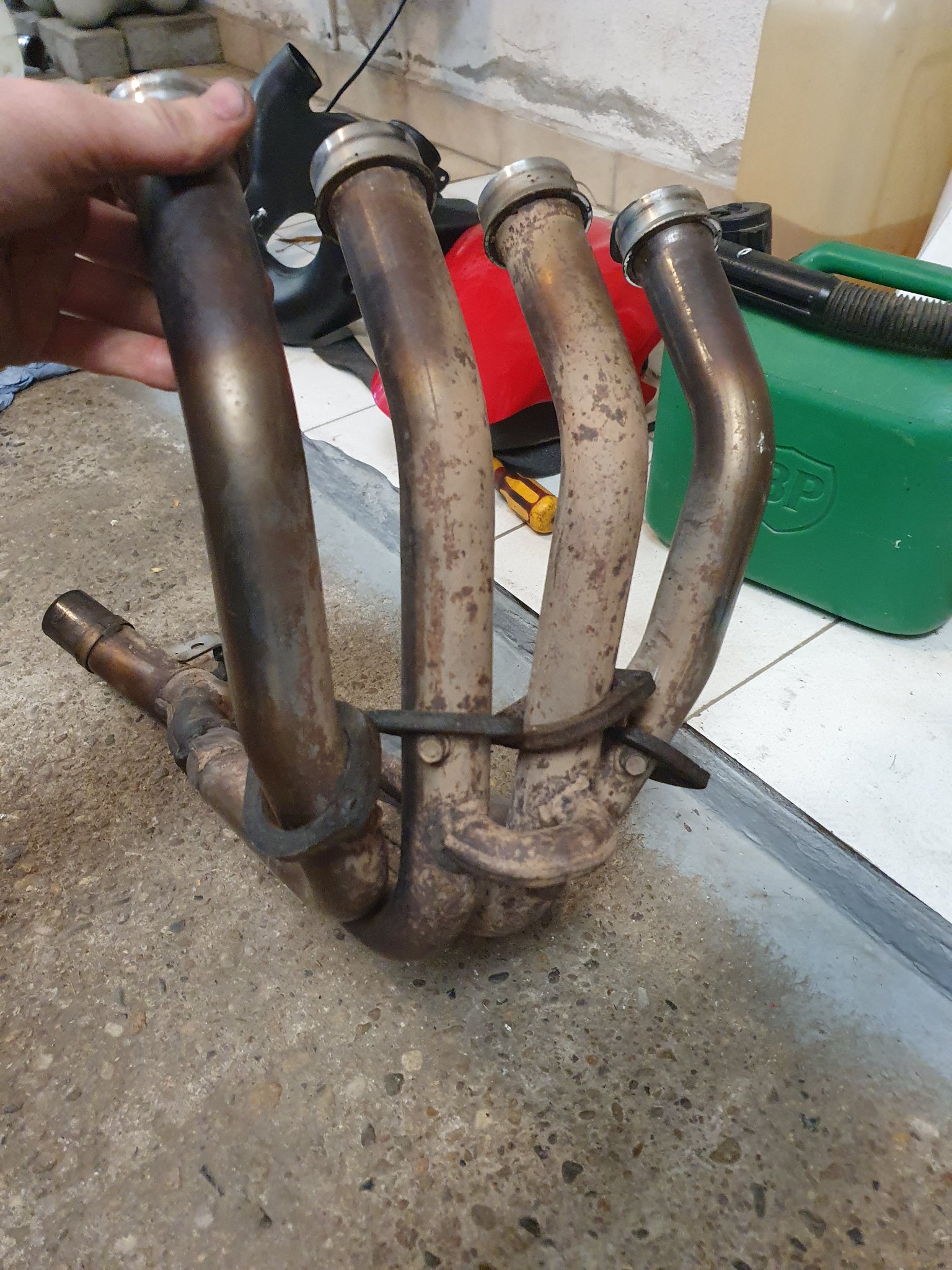

Moin, was heißt bei dir rostig? Ich hab bei meinem R6 Krümmer die Schrauben/Muttern schön mit Rostlöser einwirken lassen, dann abgeschraubt, bei einer Mutter kam der Stehbolzen mit raus, die Mutter abzubekommen war n ganz schöner Kraftakt. Habs nur hinbekommen indem ich auf der anderen Seite des Gewindes 2 Muttern gekontert habe. Gewinde reinigen evtl vorsichtig nachschneiden und dann mit genannten gekonnterten Mutter wieder in Motor drehen. Wichtig is halt das du keine Kraft seitlich auf die Stehbolzen wirkst, damit sie nicht abbrechen.
So sah der Krümmer vorher aus, war an der Unterseite noch ein wenig schlimmer:
Dann mit so Stahldraht aus der Küche und Putzflies den ganzen dreck runter und schleifen, teilweise auch mit der Winkelschleifer-Stahlbürste. Am Ende mit Metallpolitur fertig machen.

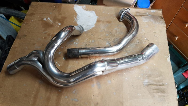

Ich habe mittlerweile gute Erfahrungen mit Zitronensäure gemacht. DM für 2,40€ das Päckchen. 2 Päckchen in Regentonne aufgelöst. Krümmer komplett rein. 1Woche. Rausnehmen. Wie neu
Hier BOS Krümmer wo ich das mit gemacht habe.
Auf der anderen Seite sind die Krümmer bei der SV glaube ich mit Imbusschrauben in den Block geschraubt.
Da kann gar kein Stehbolzen brechen.
[/quote]
Dann bricht hat die Schraube.
Aus Erfahrung im Forum sind mehr Kanten Schrauben abgebrochen als Knubbel Stehbolzen.
Vorher mit gutem Rostlöser (ich meine nicht WD40) einweichen. Am besten jeden Tag 2 Wochen lang 3 Tropfen drauf.
Viel Erfolg!
Zum Rost am Krümmer.

Recycling war das bei mir.
Der Brühe sieht man den Rost nicht an. Kann man dann noch zum Entkalken von div. Kaffeemaschinen gebrauchen.
Ich hab zuerst einen großen Honda Tank entrostet. Innen.
Dann in die Tonne ablaufen lassen. Dort einen durchlöcherten DKW Tank entrostet. Dann vor Langeweile den Krümmer rein geworfen.
Meine Feststellung ist das sich die Wirkung der Säure nicht verbraucht.

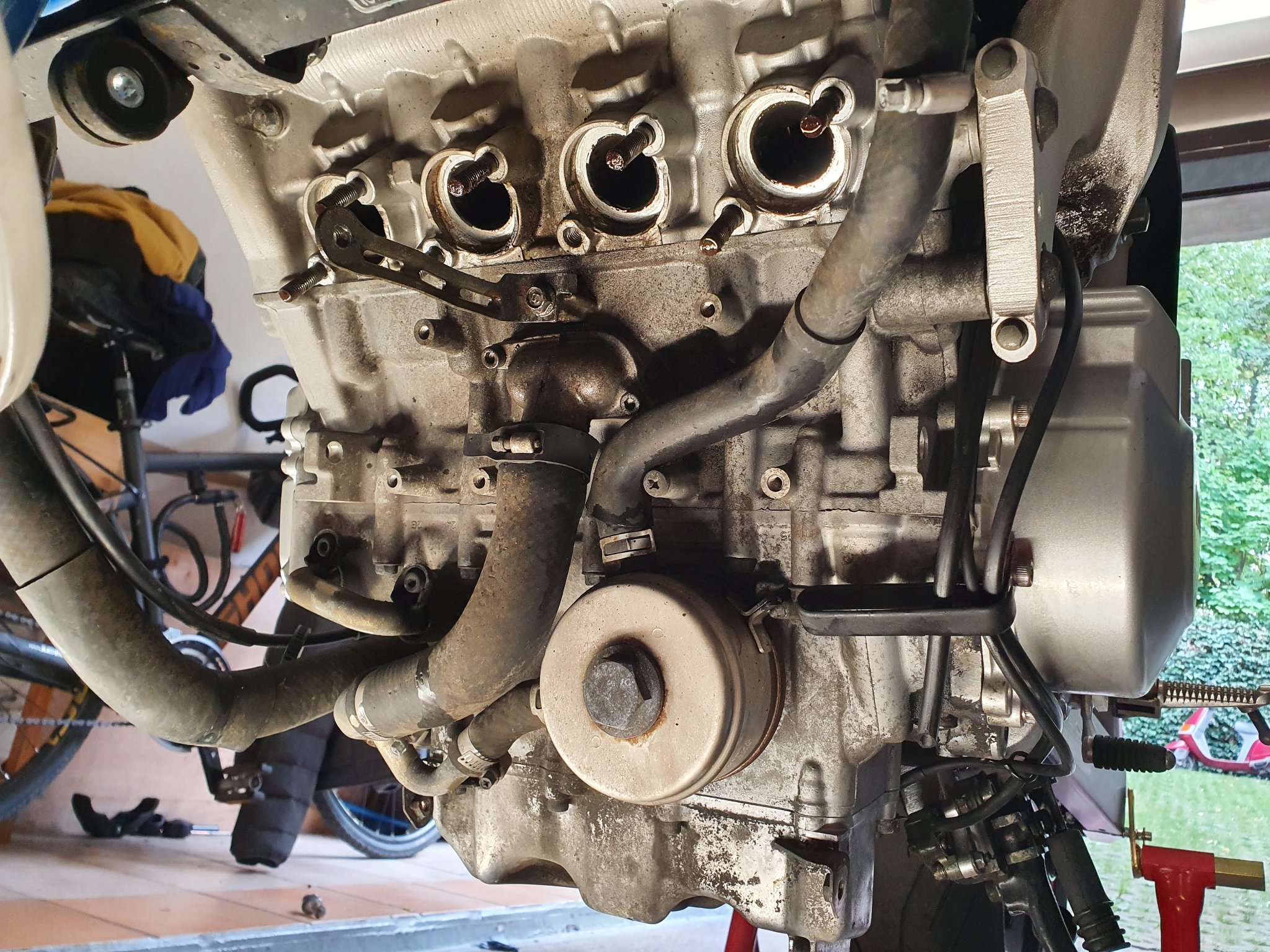

Bei der Kante gibts auch keine Bolzen an denen der Krümmer geschraubt ist. Es gehen Schrauben in den Zylinderkopf.
Bevor ich mit irgend einer Draht Bürste an den Krümmer gehe, würde ich das wiklich erst mal mit den genannten Produkten ausprobieren. Das geht auch alles im montierten Zustand...

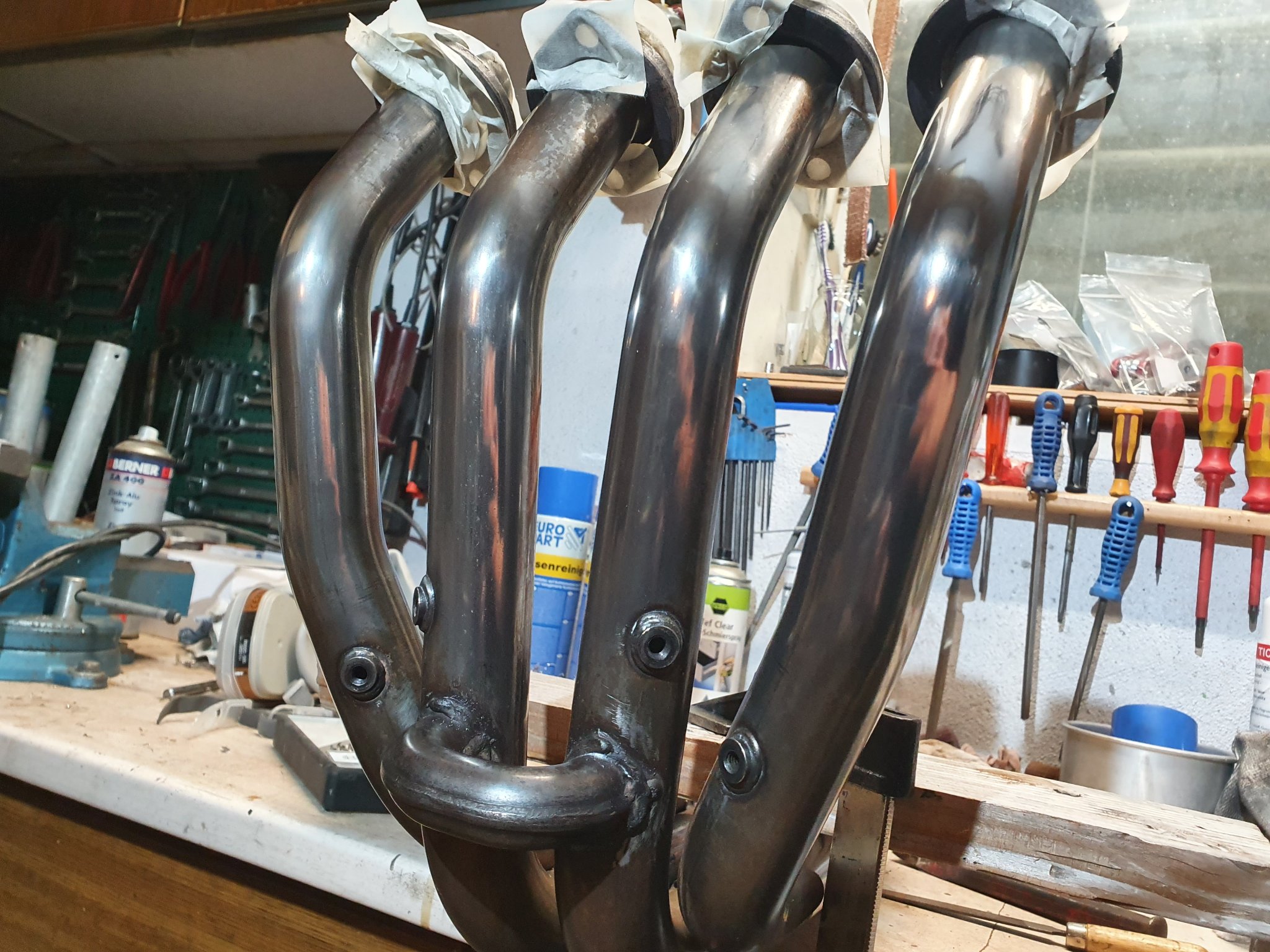

Ich mache es in 3 Schritten:
1
Mit 1000er Nassschleifpapier behandeln. Damit wird schon das Meiste entfernt.
2.
Mit Autosol Politurcreme behandeln.
3.
Mit Nevr Dull auf Hochglanz bringen.
Und nach ein paar Fahrten ist der Glanz dann wieder weg....
Ich habe auch schon Opti-Glanz und Anti-Blau getestet. Okay, aber so toll fand ich es auch nicht.
