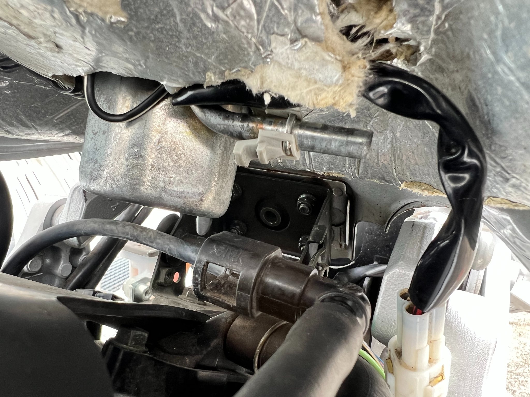

Ich habe mal den Schlauch, der aus der Platte der Benzinpumpe weggeht, abgezogen und dann Zündung eingeschaltet. Eigentlich sollte dann doch Benzin rausspritzen, oder? Es kommt kein Tropfen (Siehe Bild). Die Wege sind frei - ich kann Benzin ansaugen.
Hat jemand eine Idee, warum eine Benzinpumpe hörbar läuft, aber kein Benzin kommt?

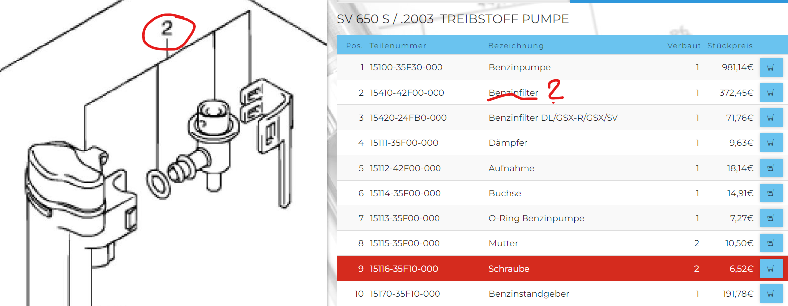

alles richtig - habe nur den "Motor" getauscht - nicht den Rest. Ist der "Hauptfilter" das Schwarze Kunststoffteil, in den der Motor eingeklipst und gesteckt wird? Ich habe im Teilekatalog das hier gefunden: [Bild]
Kann man das Teil öffnen und reinigen? Das habe ich zum Beispiel nicht gemacht. Am Überdruckventil habe ich nicht merklich rumgemacht.
Montagefehler - ja - habe ich auch als erstes dran gedacht. Ich habe darauf geachtet, dass die genannte O-RIng Dichtung gut in der dafür vorgesehenen Nut sitzt - das sollte passen.
Dann werde ich mich als nächstes an den Hauptfilter geben, wenn ich ihn aufkriege...

Genau der Hauptfilter ist das schwarze Kunststoffteil! Diesen zu reinigen ist leider nicht so einfach.
