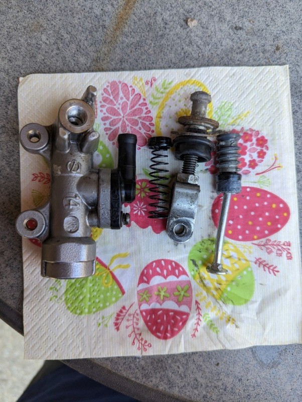

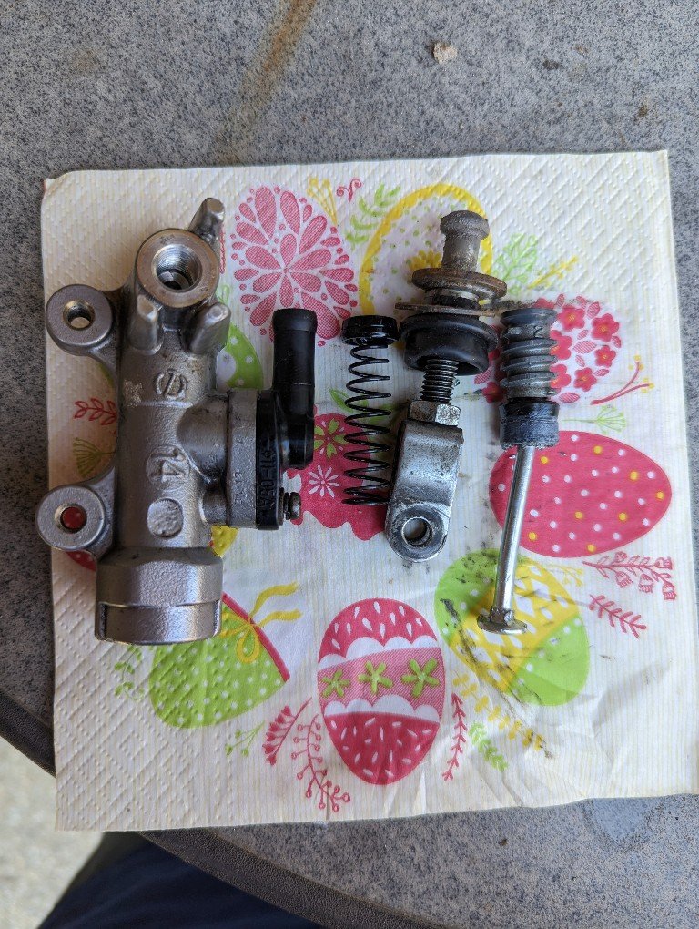

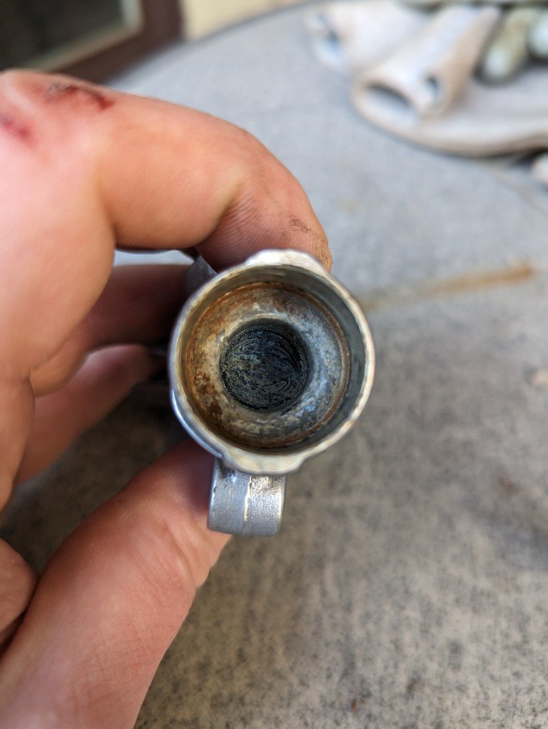

Beitrag von Triple7 » 22.04.2023 10:57
Der Satz is bestellt, und auch dringend notwendig.
Keine Ahnung obs das hier schon mal gab, aba der Kolben der Bremspumpe hat beschlossen, sich nicht mehr zu bewegen, ergo, er sitzt fest.
Irgendwie muss das Ding raus, alles ordentlich im Ultraschallbad reinigen, inspizieren und dann vl mit neuem Innenleben zusammenbauen. Ansonsten neue Bremspumpe...
Edit:
Hab den Kolben mit 4,2mm angebohrt, Gewinde geschnitten, M5 Schraube rein und mit viel Herz und Kraft rausbekommen.
