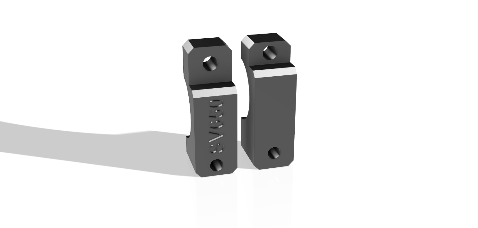

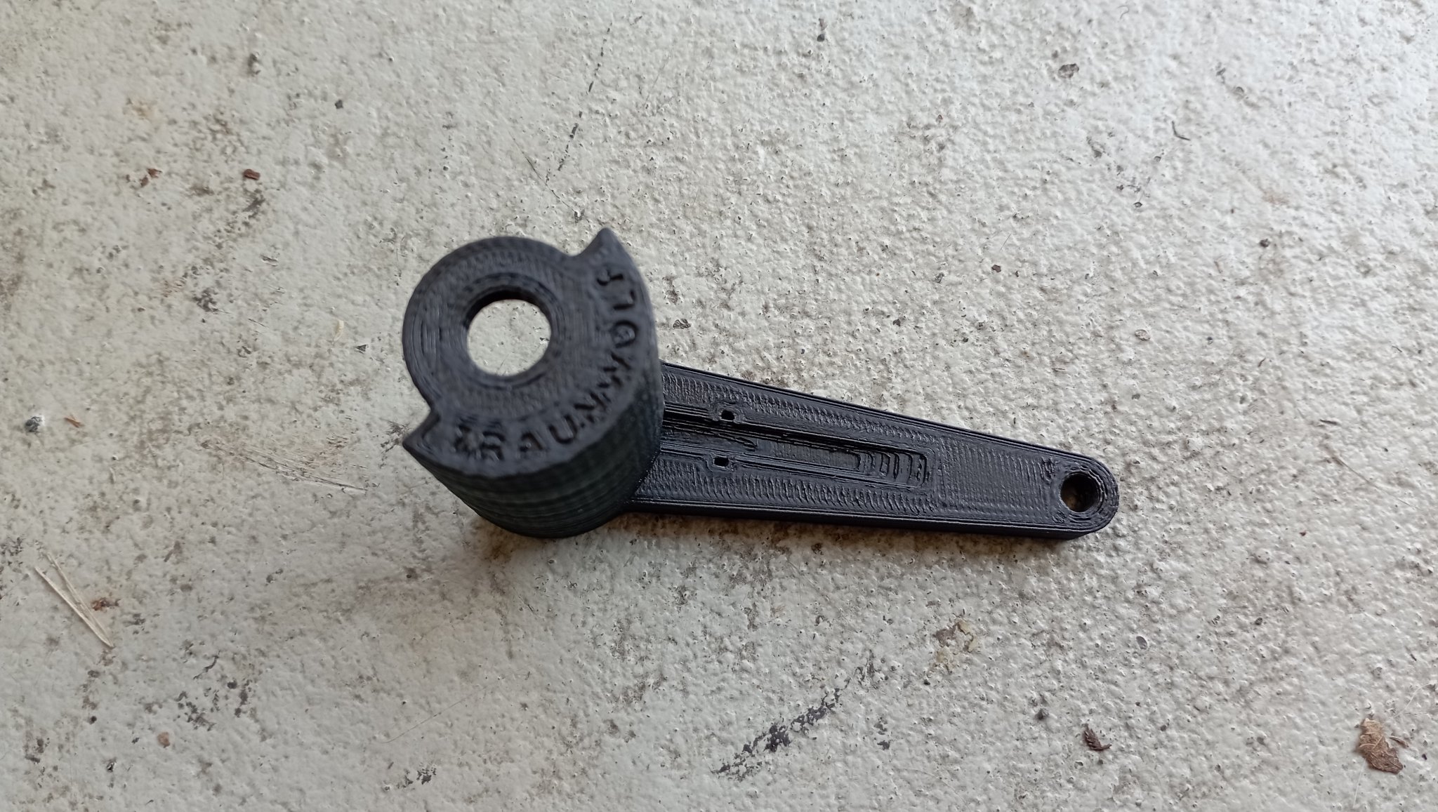

weil mich die klebrigen Sprühköpfe und das Kettenfett genervt haben, habe ich mich dazu entschieden mal einen Kettenöler auszuprobieren. Der Einfachheit halber ist es ein Cobrra Nemo 2 Imitat geworden und ich möchte mal davon berichten.

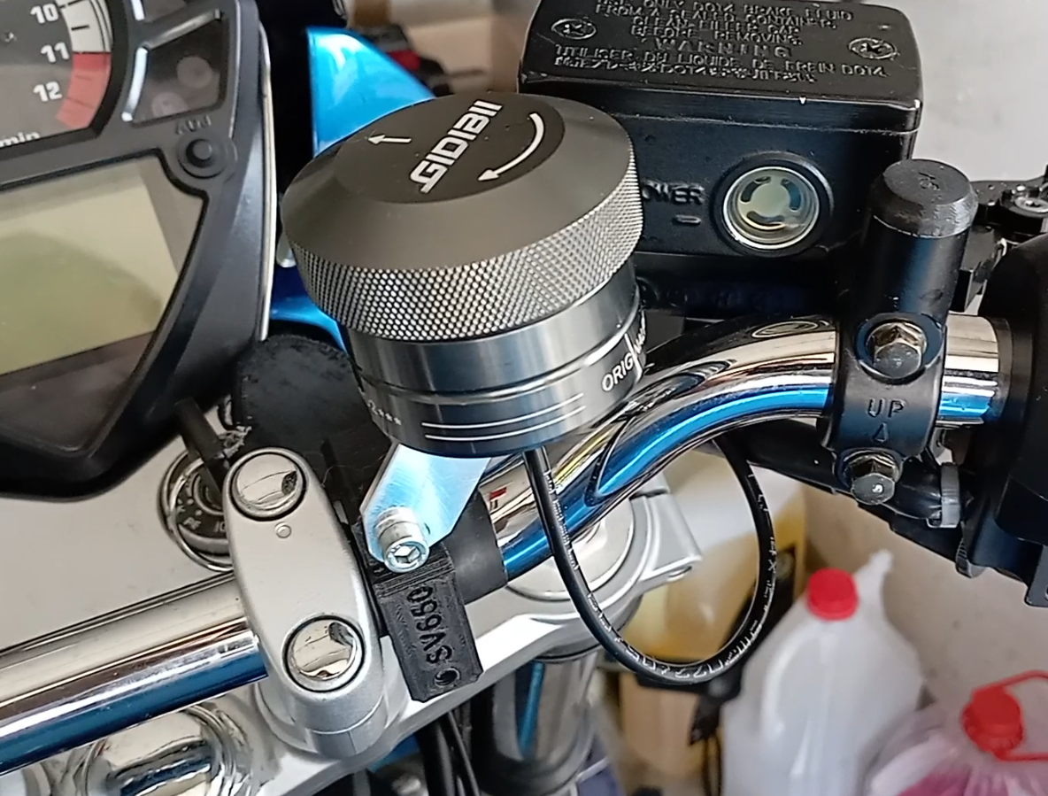

Als Montage für den Öltank habe ich mich dann für die Befestigung am Lenker entschieden, auch wieder der Einfachheit halber: leicht erreichbar, gut nachfüllbar, einfach drehbar und verschmutzt nicht. Weil aber durch die Form der Verschraubung der Hebelei die mitgelieferten Teile nicht zu einem zufriedenstellendem Ergebnis geführt haben, habe ich mich dazu entschieden einen Halter für den Lenker zu drucken.
Montiert sah das dann so aus:

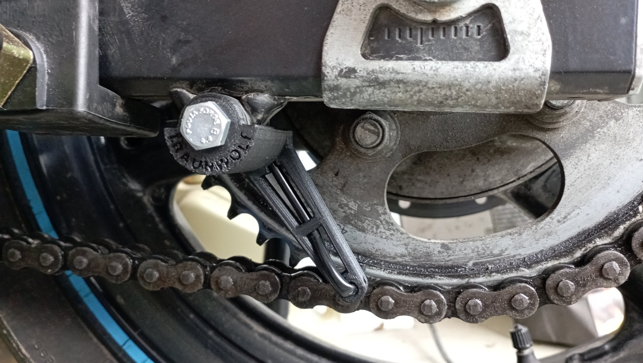

Die Verlegung der Leitung war recht simpel, einfach Tank hochklappen und drunter verziehen bis in den Bereich über dem Kettenschutz. Dort habe ich dann an der Verschraubung vom Kettenschutz noch Halter zur Führung der Leitung gedruckt, weil mir das bloße Ankleben an der Schwinge suspekt ist. Diese Halterungen am Kettenschutz sehen so aus:

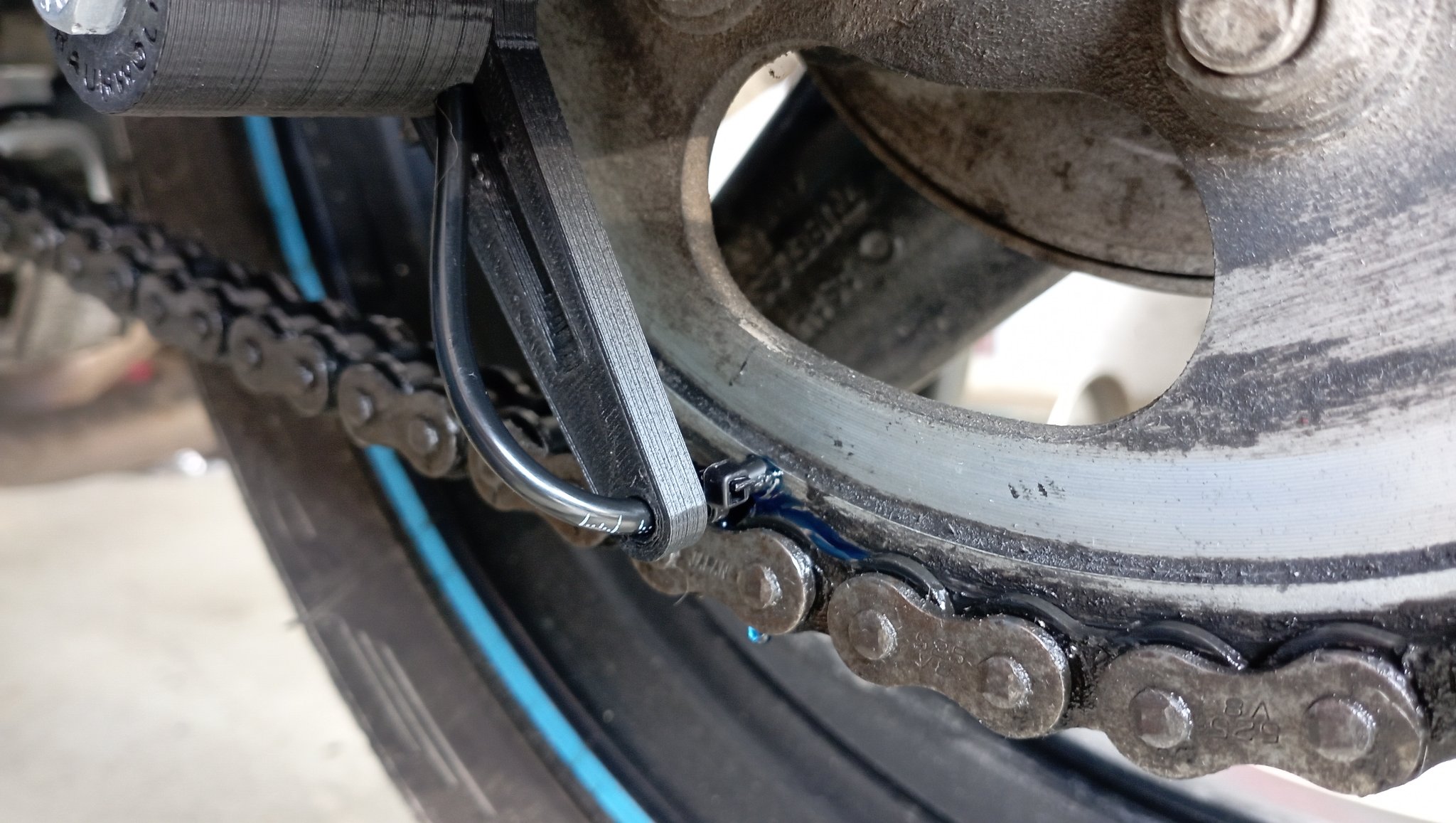

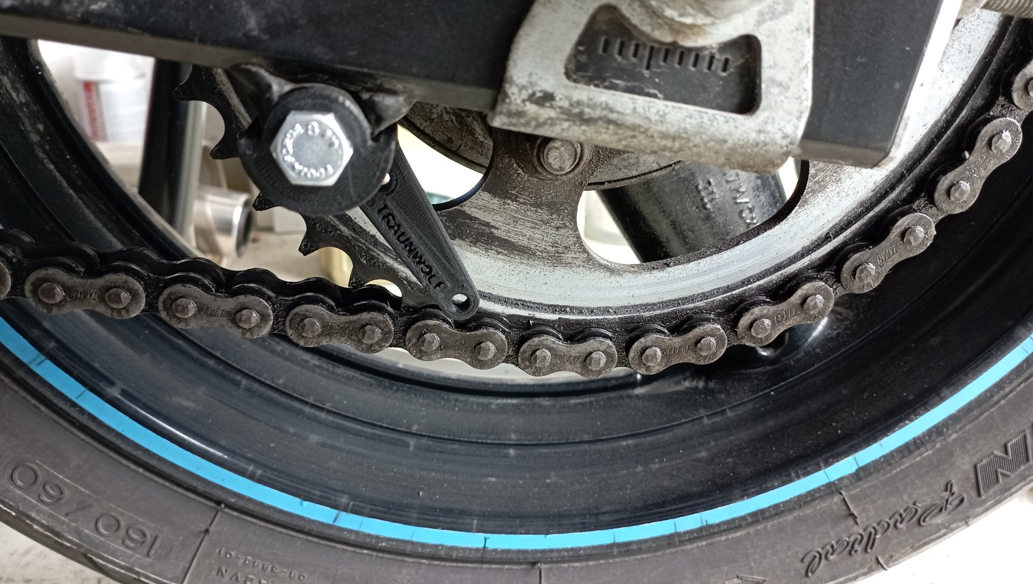

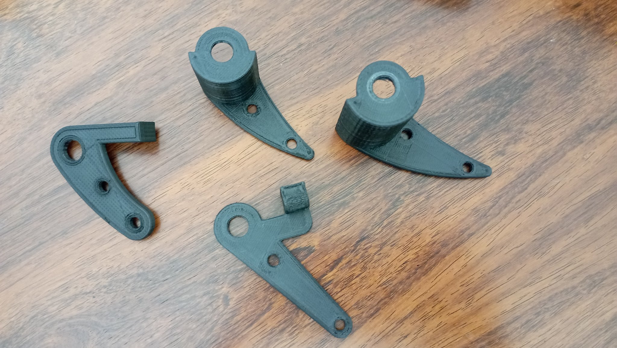

Dann ging es an das Ende am Kettenblatt und irgendwie war mir die mitgelieferte Konstruktion ein Dorn im Auge. Diese hätte man ankleben sollen auf der Unterseite und einen kleinen Alu-Arm ans Kettenblatt führen. Da ich aber einen Motoradheber unter der Schwinge ansetze, wäre mir da einerseits die Leitung und natürlich der Ausleger selber im Weg. Also hab ich angefangen ein bisschen zu vermessen und anschließend eine Kettenfinne zu konstruieren. Das Ergebnis der ersten vier Versionen aus dem 3D-Druck sah dann so aus:

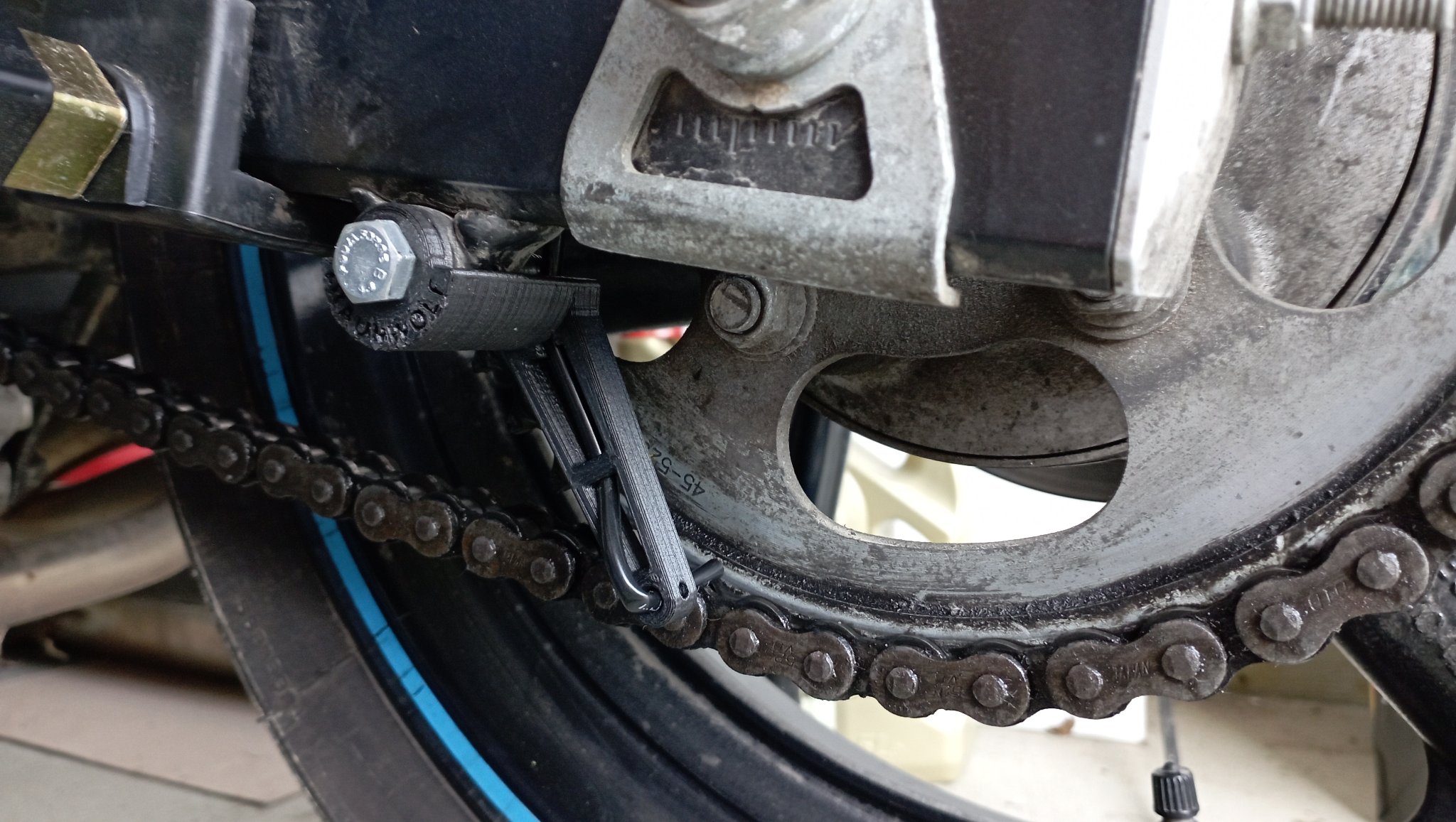

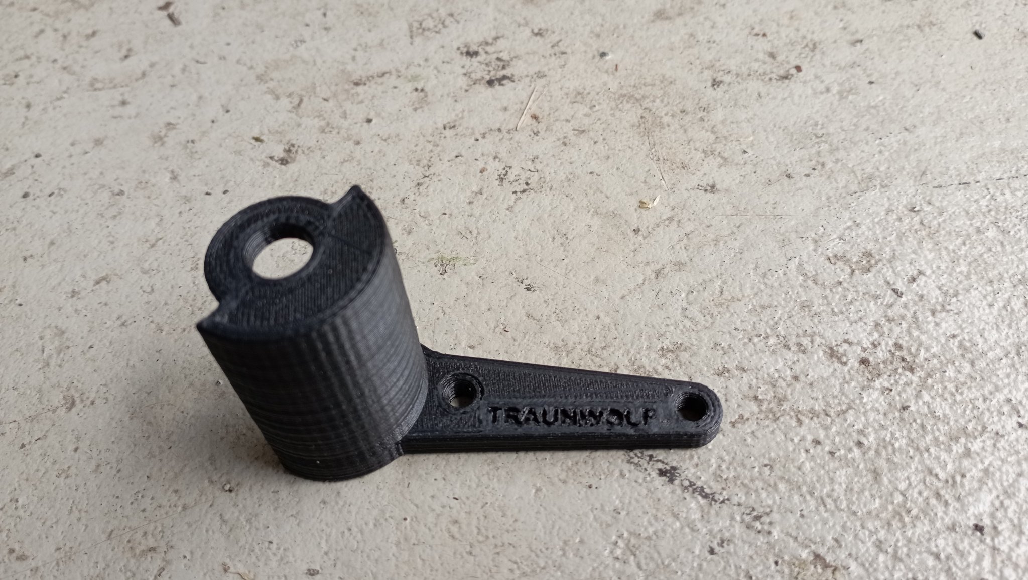

Damit aber immer noch nicht ganz zufrieden kam schließlich Version Nummer 5:
montiert an der Schwinge:

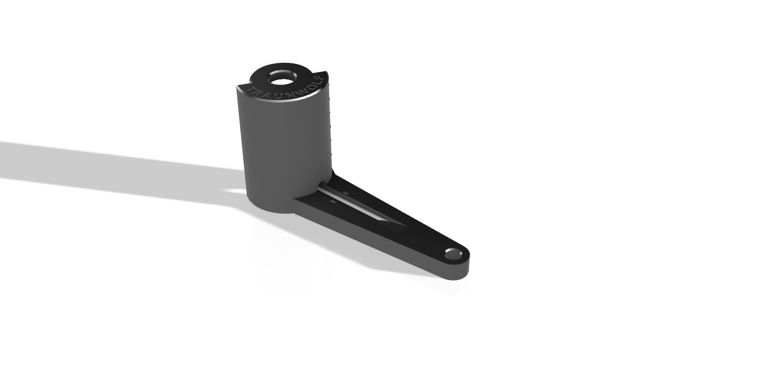

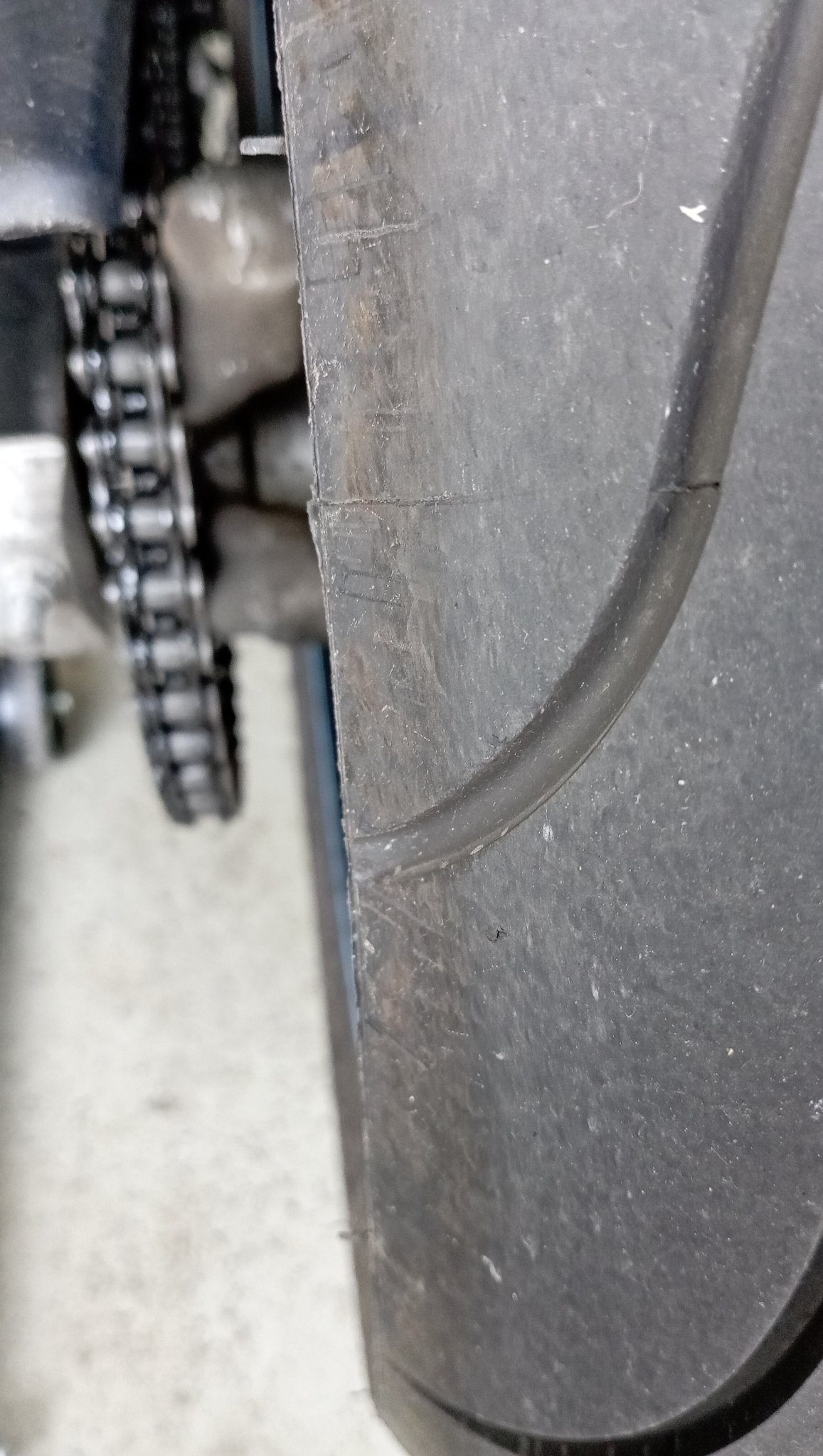

Die Position, Festigkeit und Größe war schon fast perfekt, allerdings war die Schlauchführung so noch nicht wirklich zufriedenstellend, also nochmal zurück ans Reißbrett und Version Nummer 6:
wie man sehen kann fließt das Öl hier auch schon und kommt genau dort an wo es geplant war.
In der Konstellation wird der Öler jetzt erstmal getestet. Die Ölfinne bekommt vermutlich noch eine Art Klemmung, um für die Winterpause den Schlauch abzuquetschen und im Sommerbetrieb eben halbwegs fest in der Finne zu fixieren. Vorteil ist eine maßgeschneiderte Lösung für die Ölzuführung und eine freie Schwinge.
Dann mal Feuer frei für Kommentare und Verbesserungsvorschläge. Und ja, ich weiß die Kette und das Blatt sehen echt schmuddelig aus, aber ich bin seit der letzten Regenfahrt noch nicht zum Putzen gekommen, mea culpa :D

Beitrag von saihttaM » 16.05.2023 18:29
Ich finds gut gelöst.

Ich habe diesen Nachbau des NEMO-2-Kettenölers auch an einem meiner Motorräder. Kostet ca. 30 Euro, während das Original rund 100 Euro kostet. Möglicherweise sind die sogar baugleich und kommen aus der gleichen Fabrik in Asien...
Ich habe den Topf aber im Bereich der linken Soziusfußraste befestigt, weil er mich am Lenker stören würde und mir die Leitung zu lang wäre.
Deine Finne fürs Kettenblatt finde ich prima. Mir hat die mitgelieferte auch nicht gefallen; ich habe deswegen eine von SCOTTOILER genommen.

Beitrag von Traunwolf » 26.05.2023 21:37
Servus,
Ich hab mal wieder etwas weitergebastelt und die nächste Version ist entstanden, etwas eleganter wie ich finde und mit der Möglichkeit noch über eine kleine Schraube oder Madenschraube den Schlauch zu klemmen.
Die ersten 100 km sind auch mit der alten Version gefahren, keinerlei Probleme, der Schlauch saß wie angebracht und keine Spritzer auf Felge oder Reifen.

Beitrag von Traunwolf » 06.08.2023 11:55
Servus zusammen,

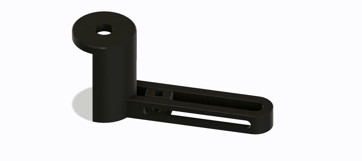

weil jetzt inzwischen Anfragen für eine Nova und eine Knubbel kamen und hier die Konstruktion der Kante nicht ganz passt, hab ich mich mal nochmal an die Konstruktion gemacht. Herausgekommen ist jetzt ein variabel einstellbares Stück. Das sollte so ziemlich an jede SV passen und vermutlich auch an alle ähnlichen Modelle. Ich habe dazu den Unterboden der Halterung schmäler gemacht, wodurch der Drehwinkel beim Befestigen des Ölfinnenhalters mehr Spiel hat und für die Länge habe ich eine einstellbare Konstruktion für den Schlauchhalter erstellt. Der Schlauchhalter ist in verschiedenen Größen und Konfigurationen möglich, um hier noch ein bisschen variieren zu können mit Schlauchführung und Kettenblattabstand. Schlauch und Schlauchhalter können über eine M4-Schraube mit optimalerweise 7 mm Länge geklemmt werden. So ne 7 mm Schraube ist jetzt eher unpraktisch, wenn man nicht selber kürzen kann/will, da überlege ich mir beizeiten noch was...
So sieht das Ganze jetzt im "Standard-Drucksatz" aus:
SoeV v156.png (258.67 KiB) 6425 mal betrachtet
und so wird der Schlauchhalter eingesetzt und eingestellt (GIF-Datei):
Für die Leichtbau-Fetischisten: ca. 15 gr. (ohne Schrauben, Schlauch, etc.) hat die Konstruktion dann.
Hans
PS: weiß jemand ob die Schwingen aller SV-Modelle alle ungefähr die gleiche Breite haben oder gibt´s da größere Unterschiede? Meine Kante hat ca. 35 mm Schwingenbreite...

Ich hätte gerne eine vernüftige Verbindung für den Schlauch am Kettenblatt.
Mein Sohn wäre bereit, mir das gezeigte Teil zu drucken. (Ölfinne)
Es wäre daher schön, wenn Sie mir die Druckdatei übersenden würden oder aber den Link wo diese zu finden ist.
Die Montage mit Kebelbindern funktioniert nicht richtig.
Vielen Dank
Peter Siebel

Beitrag von Ropa75 » 17.06.2024 12:40
Tipp:
Von der Firma SCOTTOILER gibt es für ein paar Euronen alle möglichen Halter zur Befestigung des Schlauchendes und der Düse.
