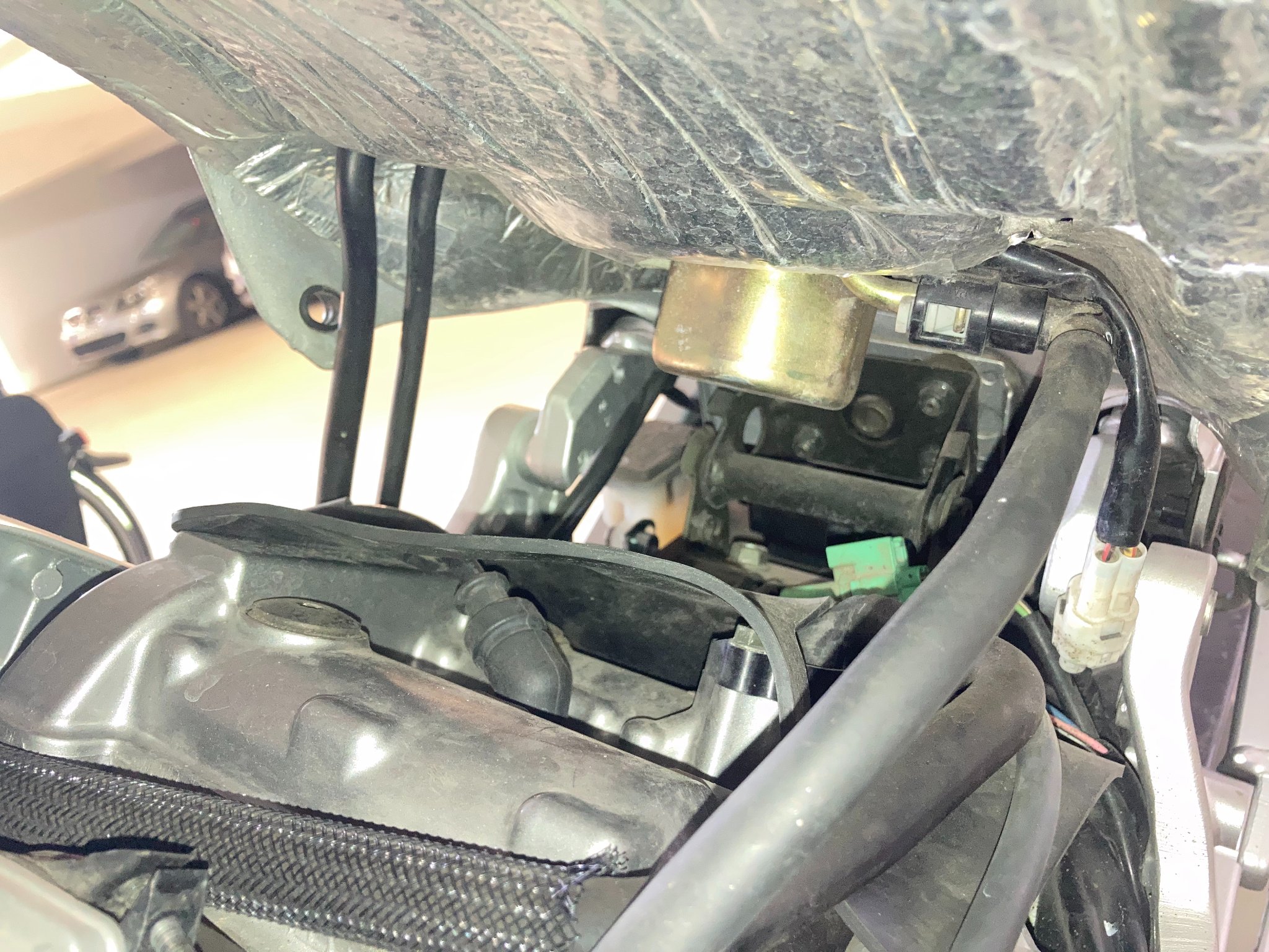

Meine Tankleuchte funktioniert nicht mehr bzw. beim Start leuchtet sie kurz auf (also die Lampe funktioniert) aber sie leuchtet nicht wenn der Tank leer wird.
Ich hatte mal gelesen dass sie auch blinken soll aber so lang ich mein Motorrad (SV650s Bj. 2003) habe (6 Jahre), hat die noch nie geblinkt :o
Ich weiß es gibt so einen Beitrag schon, aber damit komme ich irgendwie nicht weiter.. ich wollte schauen ob die Stecker alle drin sin.. aber ich hab keine Ahnung welche rein müssen.. Aufgeklappter Tank - Bild im Anhang
Bitte helft mir :D

Servus, den Tank hast du aber schonmal leer gefahren oder? Das geht aus deiner Erzählung noch nicht ganz hervor, nicht dass du einfach immer nur zu früh tankst ;)

Ja :D ich bin leider deswegen schon 2x liegen geblieben ._.

das ist bei der SV aber anders realisiert. Da sitzt ein NTC im Tank der solange Benzin drin ist gekühlt wird. Sobald kein Benzin mehr vorhanden ist wird er warm und verändert seinen Widerstand was der Tacho auswertet und dadurch die Kontrollleuchte ansteuert.
@TE(Kathi)
Tankgeber ausbauen und nach kalter Lötstelle am NTC suchen bzw. nachlöten. Ist ein bekannter Fehler bei Knubbel und Kante.

Alles klar :) Vielen Dank :)
Könntest du mir vielleicht noch nen Tipp geben, wie ich den ausbauen kann?
