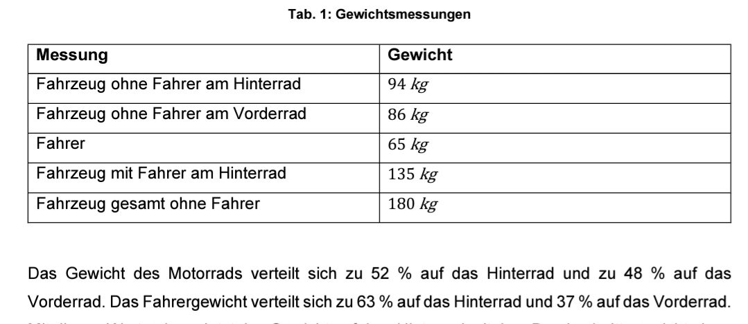

Moin, habe im Zuge einer Belegarbeit mal meine Sv 650 N bj 1999 gewogen. Leider weis ich nicht mehr wie voll der Tank war, schätze mal so 50%. Gewichtstechnisch is nur n anderer Endtopf dran (Leo vince SBK).
Edit: ein etwas flacherer Lenker is noch verbaut, dadurch sitzt man etwas mehr nach vorne gelehnt, ändert halt das Gewichtsverhältnis vom Fahrer. Stahlflexleitungen sind glaube nicht leichter

Das wären ja noch 9 kg weniger als angegeben . Der Auspuff wird keine 9 kg ausmachen. Interessant

In Verbindung mit einem halben Tankinhalt schon.
