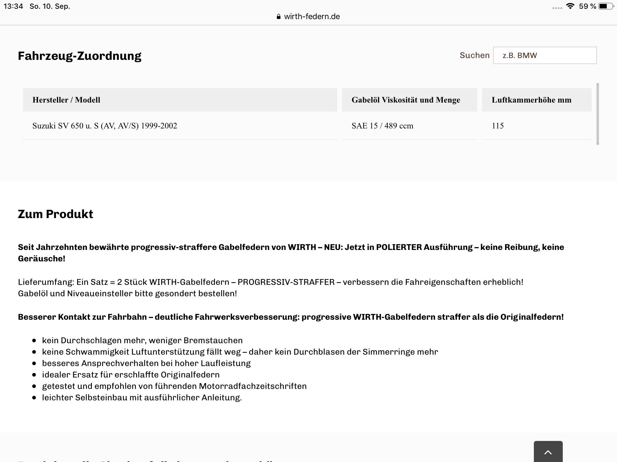

Federn hab ich bestellt bei LOUIS, sind Typ 5022 wie in dem Link den du mitgeschickt hast...
Bei Louis auf der Seite steht der Hinweis mit dem 10er Öl....
Von Wirth wurde gar nichts an Informationen mitgeschickt...

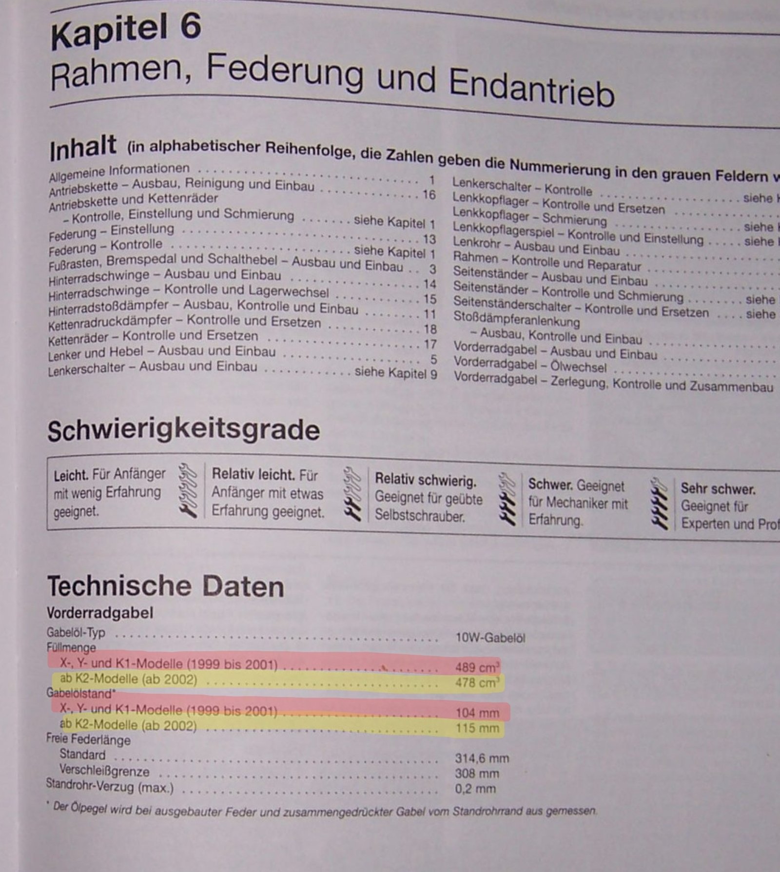

In dem Kommentar auf der Internetseite steht die Füllmenge für Bj99-02, im WHB wird aber unterschieden, da die Gabel der 02'er ja etwas anders ist (Vorspannung einstellbar)

Also im meinem Original Suzuki WHB steht nur ein Wert, würde auch keinen Sinn machen da das Luftpolster ohne Federn, Hülsen und Federverstellung gemessen wird.

...in meinem WHB werden Unterschiede gemacht die durchaus Sinn ergeben...
Gabel bis 2001
Gabel bis 2002

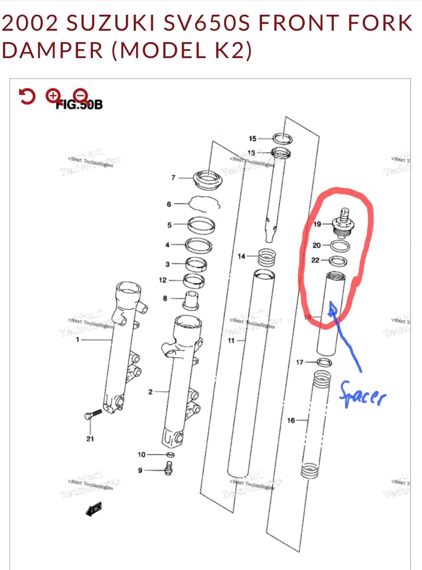

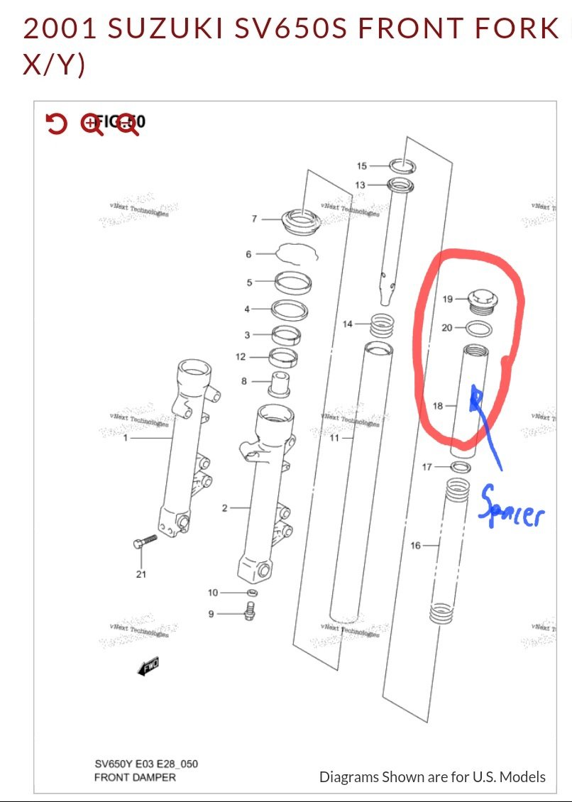

Die Spacer haben unterschiedliche Best.Nr, gehe also von einem Unterschied (vielleicht die Länge :wink: ) aus, und bei der 2002'er Gabel ist noch ein zusätzlicher Spacer (Nr22) verbaut..
Aber inzwischen denke ich bin ich selbst auf die Lösung meiner eigentlichen Frage gekommen (mehr oder weniger Öl wegen anderer Viskosität, Luftpolster)
Menge werde ich nach WHB machen und dann mal messen was das Polster dazu sagt.

Zu den Hülsen (18) kann ich folgendes sagen.
1999-2001 hat eine Hülse mit 198mm
2002 hat eine Hülse mit 177mm - die kürzere Hülse gleicht der Versteller der ca. 2cm Bauraum hat aus

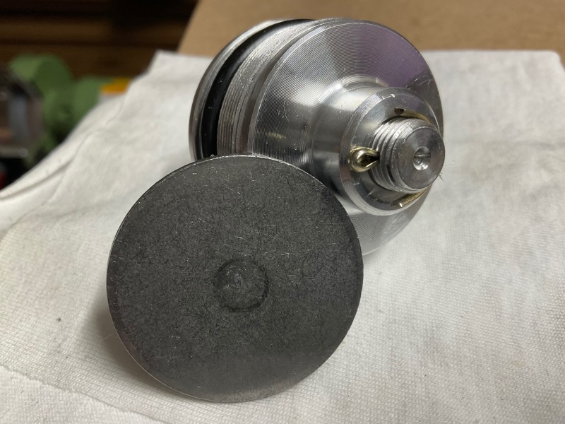

Zu dem zusätzlichen Spacer (22) der 2002er Gabel lässt sich folgendes sagen: Es handelt sich nicht wie in der Skizze abgebildet um eine "Unterlagscheibe" mit Loch sondern um eine flächige Scheibe auf die der Versteller drückt und damit die Feder vorspannt.
Beiträge: 4937
Re: Füllstand nach Gabelfederntausch
Beitrag von 2blue » 30.10.2024 12:54
Da die Versteller und die Scheibe gerade hier liegen, habe ich mal schnell ein Bild gemacht. Mann kann sogar den Abdruck von Versteller auf der Scheibe erkennen.
