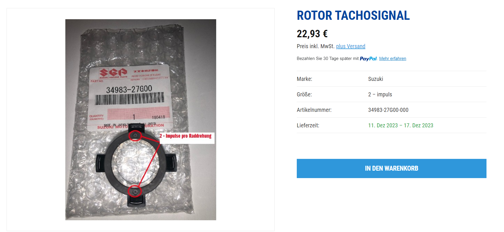

mein Rotor im Vorderrad, also der, der die Drehzahl vom Reifen angibt, hat bei mir letztens den Geist aufgegeben.
Ich habe mir dann prompt einen Ersatz bestellt. Der passte auch rein und lief.
Allerdings zeigt mein Tacho jetzt die doppelte Geschwindigkeit an. Ich denke, dass die von der Knubel und von der Kante sich unterscheiden und deswegen mein Tacho die doppelte Geschwindigkeit anzeigt.
Da ich ungern nochmal falsch kaufen möchte:
Könnte mir jemand den Link oder die Teilenummer zukommen lassen, für die SV650 Kante (BJ:2005)?
Das Bild im Anhang ist der Sensor, der bei mir die doppelte Geschwindigkeit anzeigt (https://www.bikersfashion24.de/product/ ... /?id=83113)

Lt. dieser Aufstellung haben die Modelle 2003/2004 vier Impulse ab 2005 acht
Vielleicht hast du ein 2004er Modell dass erst 2005 zugelassen wurde

Du hast den Rotor für ein Modell ab 2005 eingekauft.
Hat dein Moped einen schwarzen Rahmen (ab 2005)?
Wenn nicht ist die Bestellnummer für die K3/K4 mit silbernem Rahmen in dem oben geposteten Link zu finden.

Vielen Dank euch! Ihr habt mir sehr geholfen. Es scheint wirklich so, das ich ein 2004er Modell habe, das erst 2005 zugelassen wurde, da mein Rahmen noch silber ist. Habe mir jetzt den richtigen Rotor bestellt. Dankeschön!

Moin, habe einen Rotor für die 2004er BJ gekauft, eingebaut und es funktioniert!
Viele Dank!
