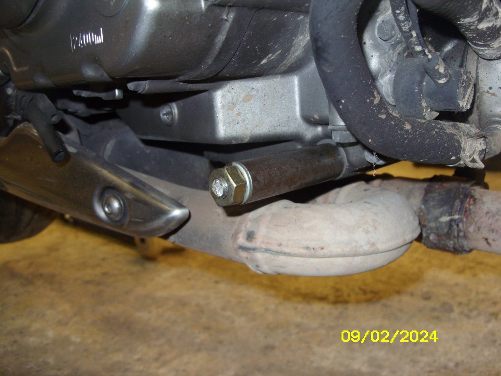

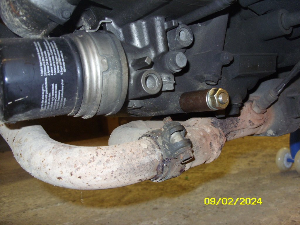

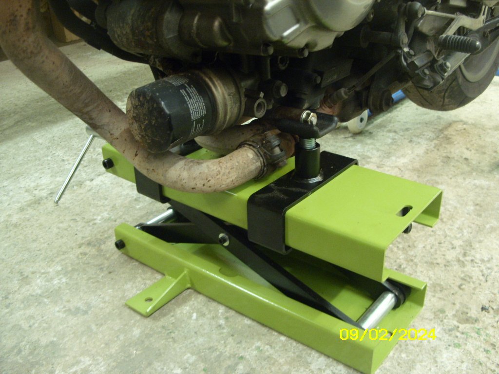

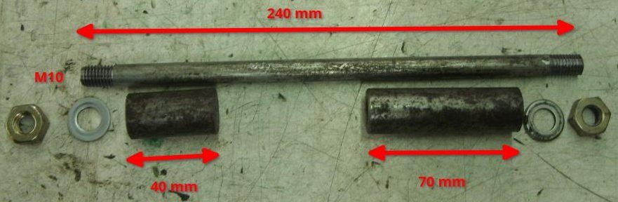

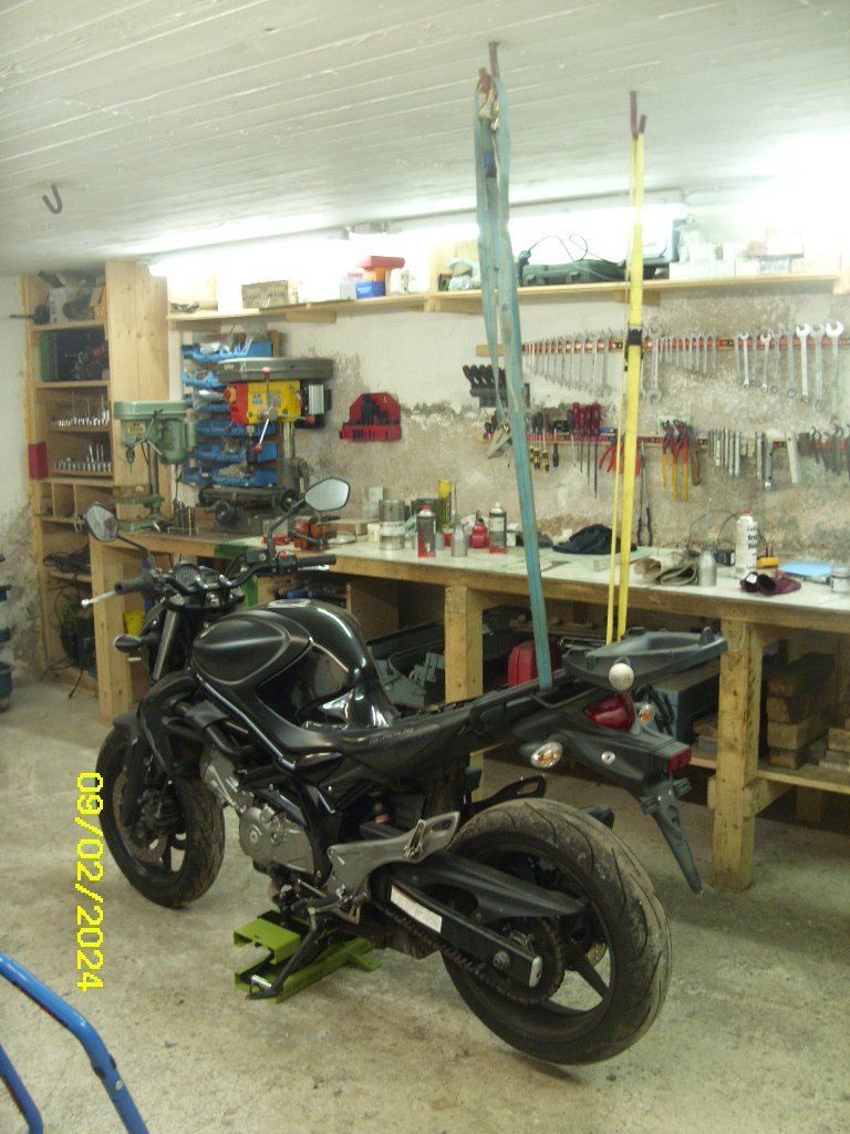

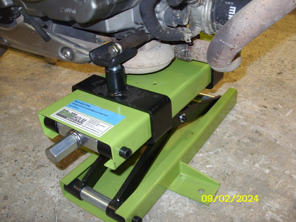

Hab jetzt Nägel mit Köpfen gemacht und meine Drehbank kurz angeworfen :D
Unten am Motor befindet sich eine ungenutzte Durchgangsbohrung mit 10,5 mm Durchmesser und 100 mm Länge.
Zwei Buchsen und eine lange Schraube hergestellt. Jetzt lässt sich ein Scherenheber sicher ansetzen. Die Maschine steht dann noch leicht auf dem Hinterrad. Dem Ausbau der Gabeln und des Lenkkopflagers steht nun nichts mehr im Wege. Durch Hochhängen des Hecks mit wenig Kraft ist wahlweise auch die Schwinge bereit zum Ausbau. Abgesehen vom Zeitaufwand Kosten gleich Null.

Die Variante ist nicht schlecht 👍
Wie Standfest ist das? Speziell bei seitlichen anstoßen?

Beitrag von andreas » 10.04.2024 18:51
Hält sicher genug, mit den Bändern auf jeden Fall. Die Ziehen alles zur Mitte.
Wenn Du nicht mit ein paar Promille in der Werkstatt herumstolperst, kann nichts passieren ;) bier

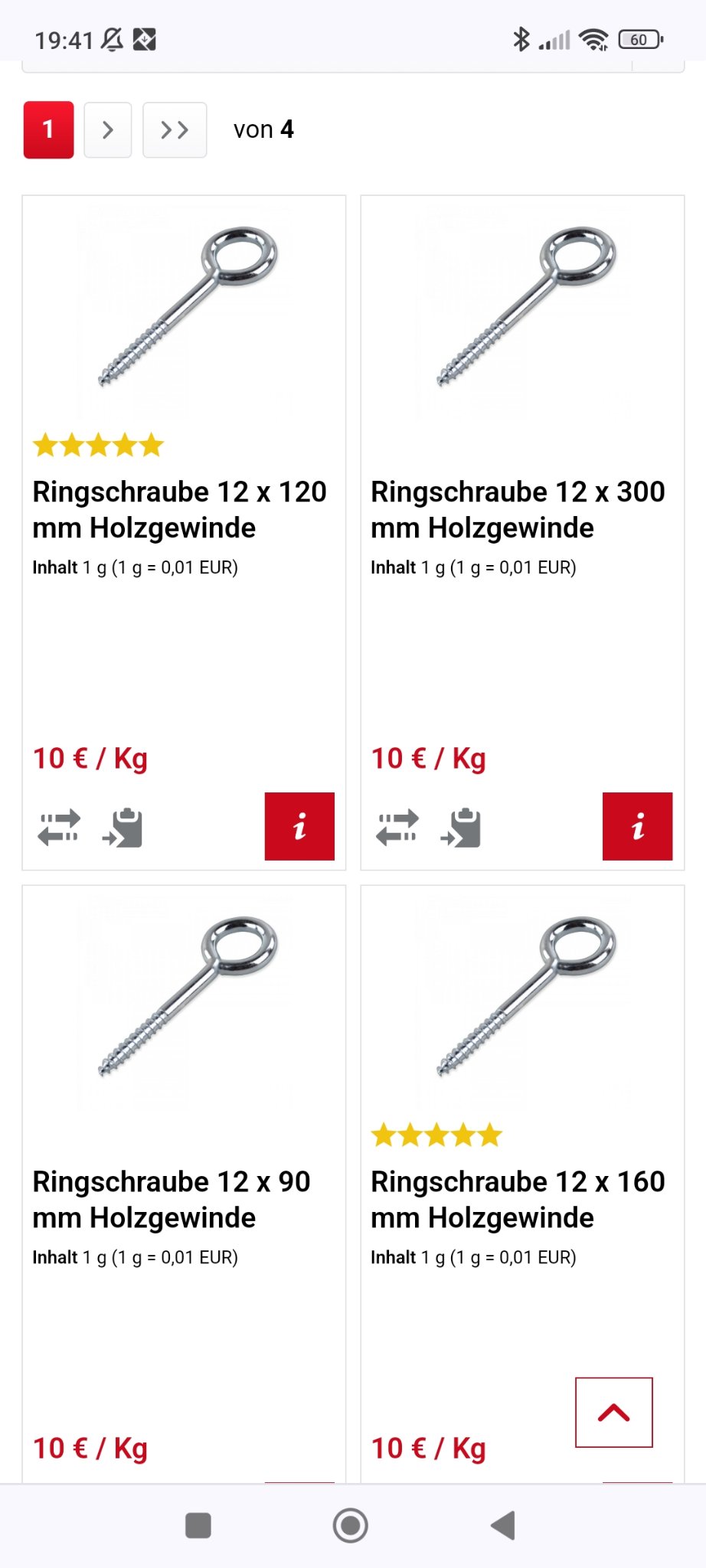

Ich mache das auch, aber besser sind geschlossene Ringschrauben.
[attachment=0]Screenshot_2024-04-10-19-41-16-983_com.android.chrome.jpg[/attachment]

Bänder können nur Zugbelastungen aufnehmen. Da kann nichts oben rausrutschen :wink:

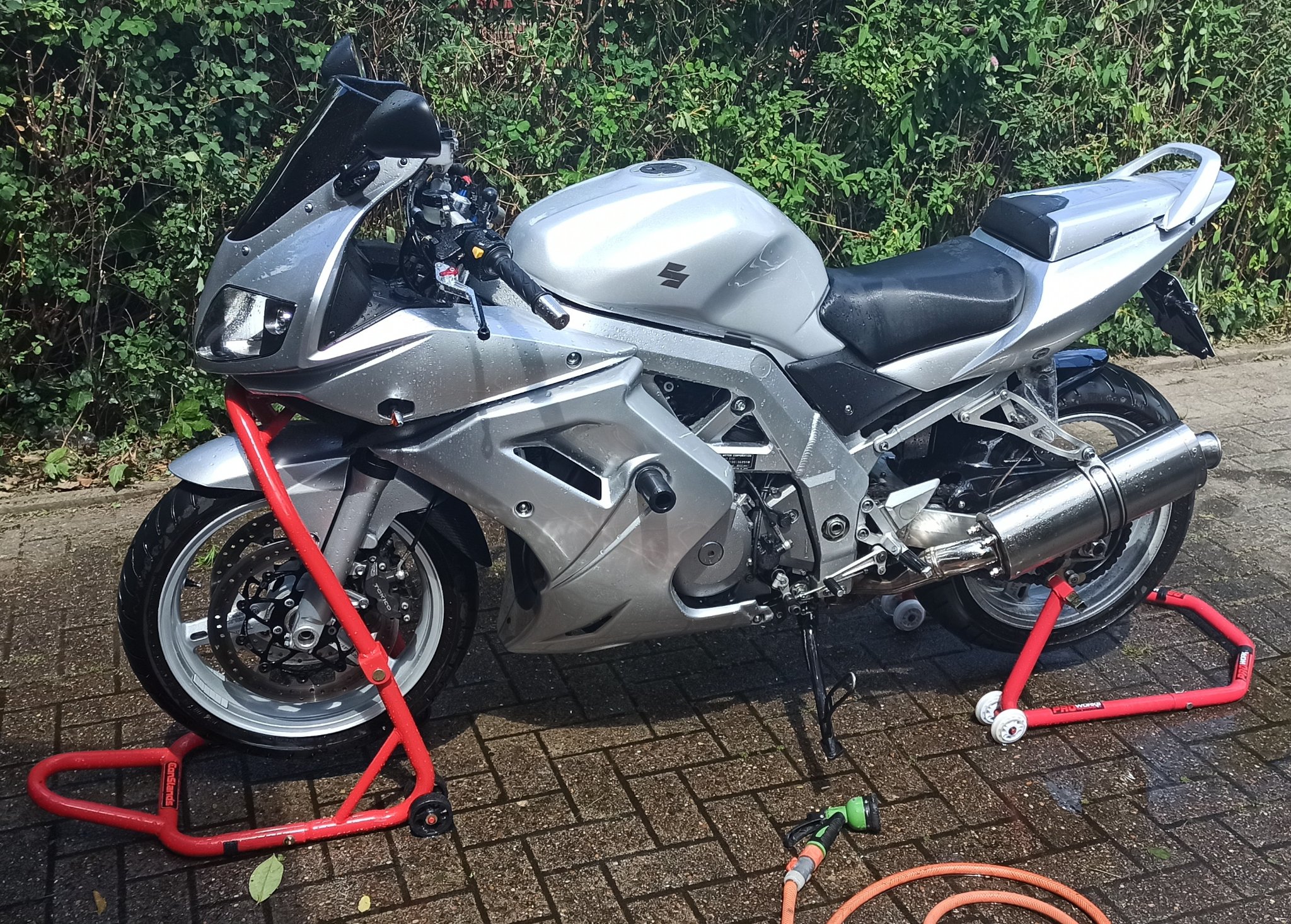

Ich verwende hinten einen Schwingenheber und vorne einen Lenkkopfheber; so "schwebt" das ganze Motorrad in der Luft (siehe Foto). Und wenn die Schwinge entlastet sein soll, nehme ich "Werners Ständer" (davon habe ich leider kein "Einsatz-Foto").
Rolf

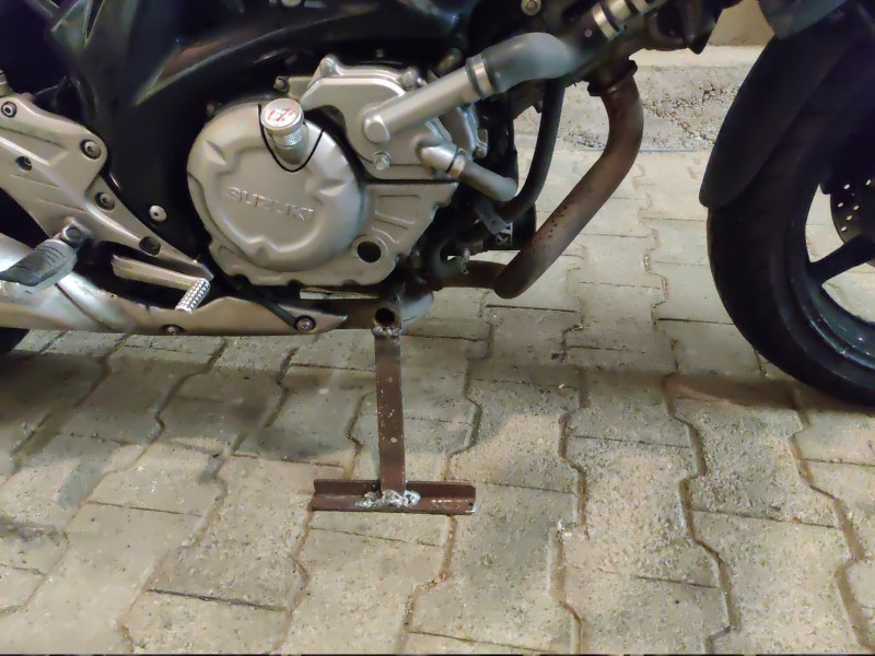

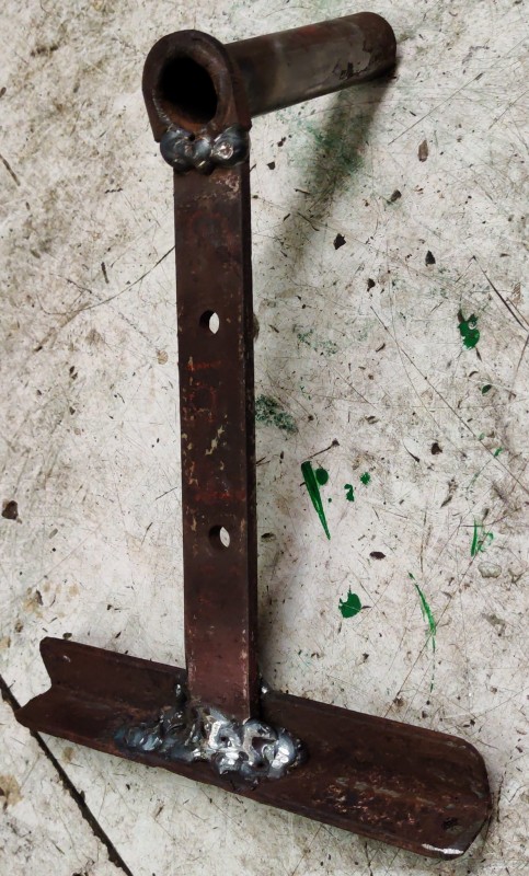

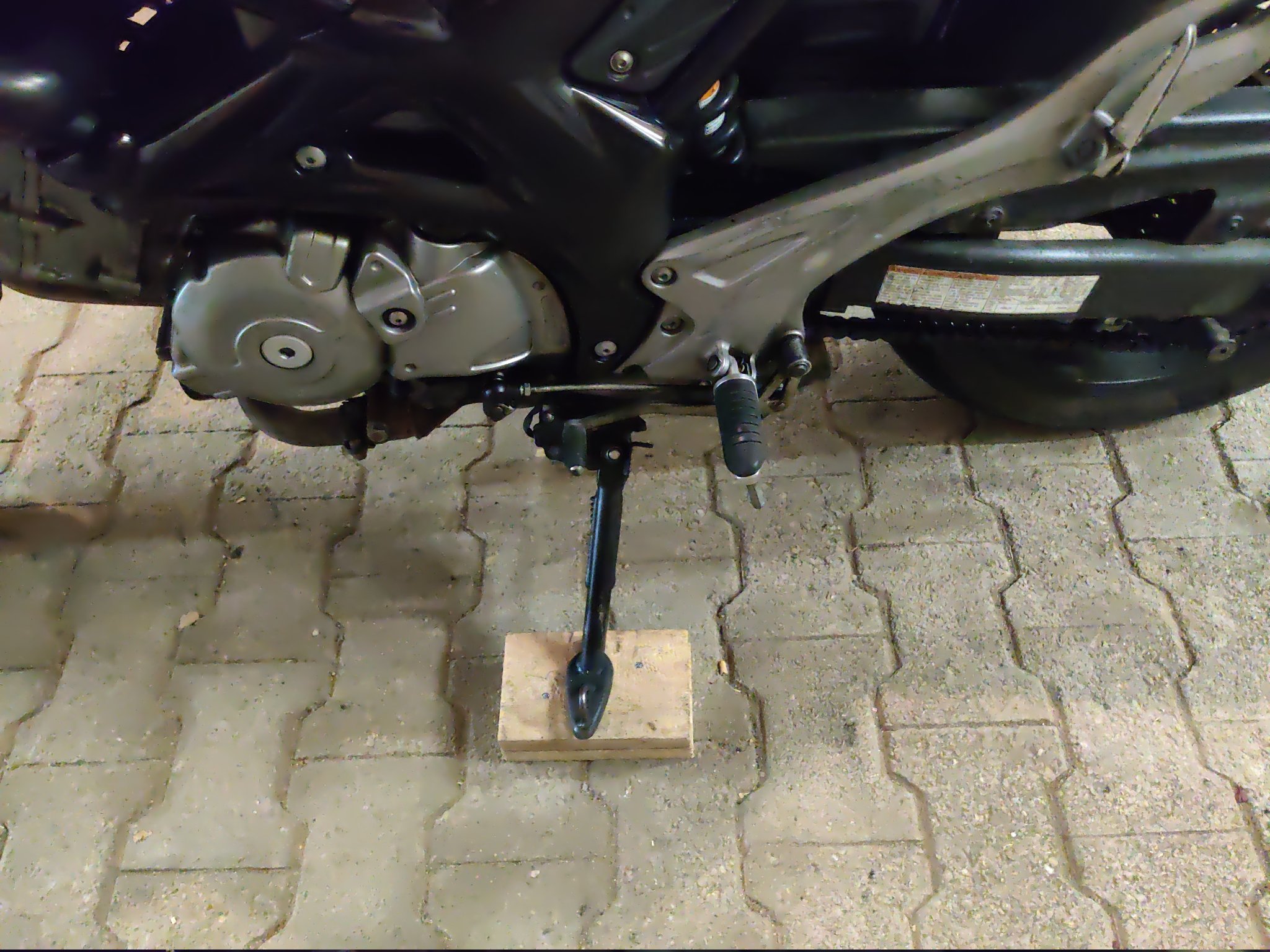

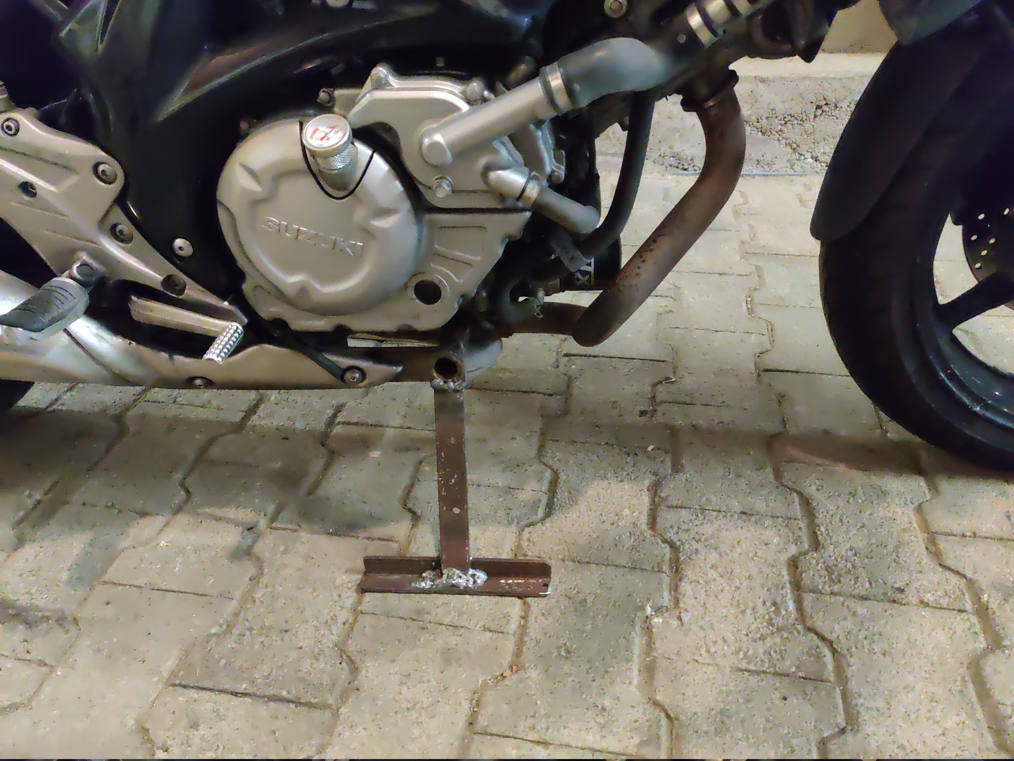

Noch eine weitere Modifikation, um das Bike schnell mal gerade zu stellen, für Ölstandkontrolle oder zum Aufbocken mit einem Heckständer. Alleine vom Seitenständer aus ist das doch jedesmal ein Gefummel und ein banges Durchatmen, ob alles gut geht. :?
Zum Glück gibt's die Schrottkiste, irgendetwas findet sich immer. :wink:

Das ist bestimmt eine gute Sache. Aber da ich nicht schweißen kann und mir die Sache mit dem Holzbrettchen zu unsicher ist, habe ich eine andere Lösung für dieses Problem entwickelt:
Ich bitte jemanden, der gerade in der Nähe ist, das Motorrad gerade zu halten. Da findet sich immer jemand. Zur Not klingel ich auch gerne mal meinen Nachbarn aus dem Haus.
