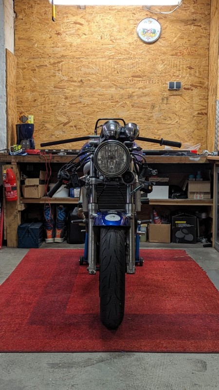

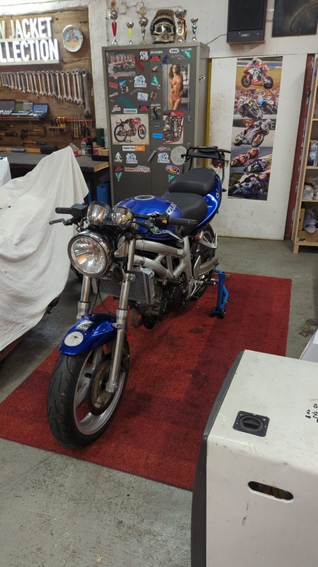

Ich habe bei meiner SV 650 AV einen Kühler von AVDB Moto dran, ca. 200 EUR, und bin sehr zufrieden. Passform nicht 100%tig aber bekommt man montiert. Und die Racing Variante davon sieht echt edel aus :D
