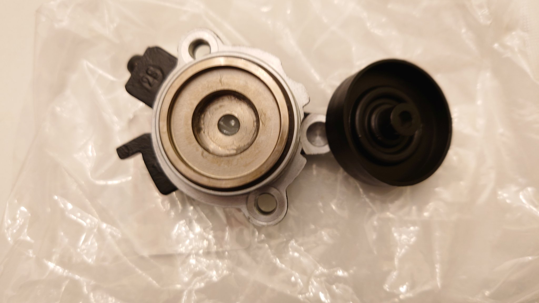

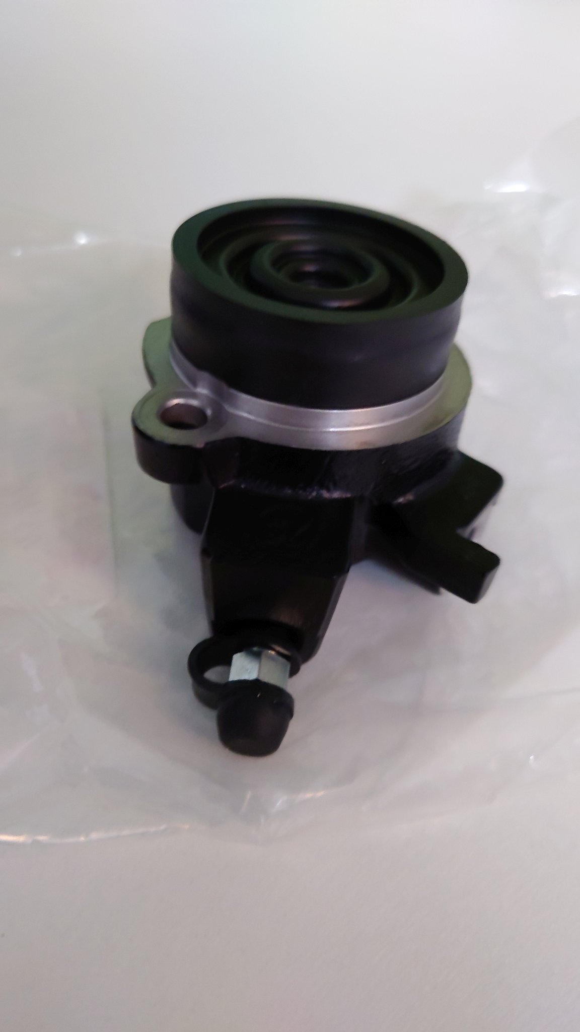

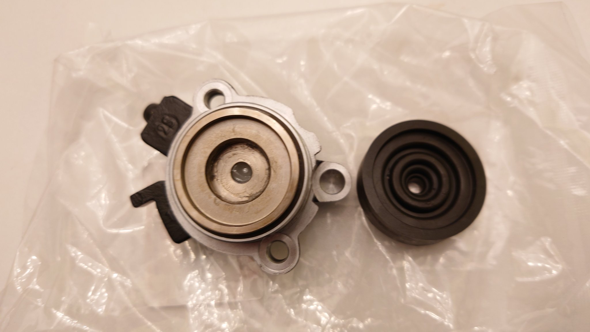

Hallo
Fahre SV1000 Erstzulassung 02.2005 und habe den Kupplungsnehmerzylinder defekt/undicht.
Habe mir jetzt ein neuen zugelegt, laut Beschreibung für mich passend.
Frage mich aber jetzt ob es die richtige Dichtung ist, im Forum/Netz sehe ich nur glatte Dichtungen.
Oder muss ich es zurückschicken.
Gruß Holger

Hi, der Zylinder selbst braucht keine Dichtung um ans Motorgehäuse geschraubt zu werden. Die Gummi Manschette ist eine Staubschutzkappe.
Die schützt die Kolben Dichtung vor Strassendreck und Kettenschmand. Sitzt also vor dem Kolben in Richtung Stössel der Kupplungsbetätigung

Super vielen Dank.
Nochmal angeschaut und Kappe etwas fester draufgeschoben und siehe da, sieht gut aus.
Werde sie jetzt so einbauen.
