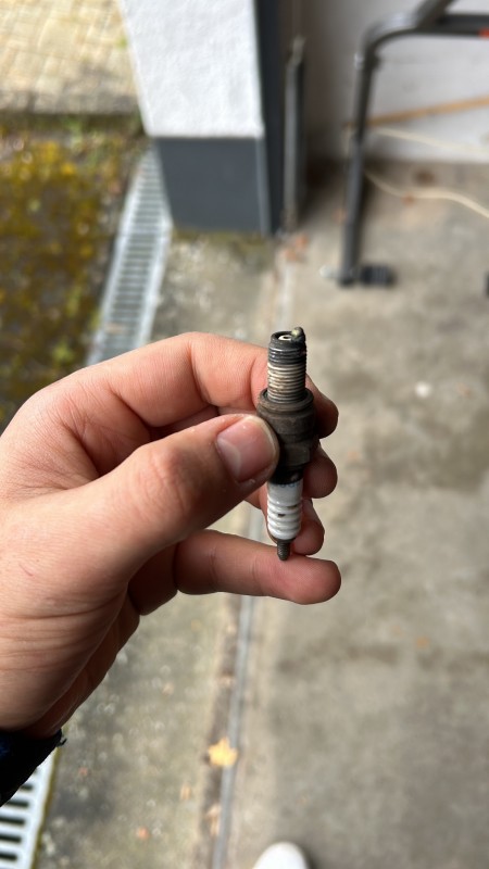

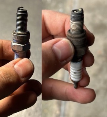

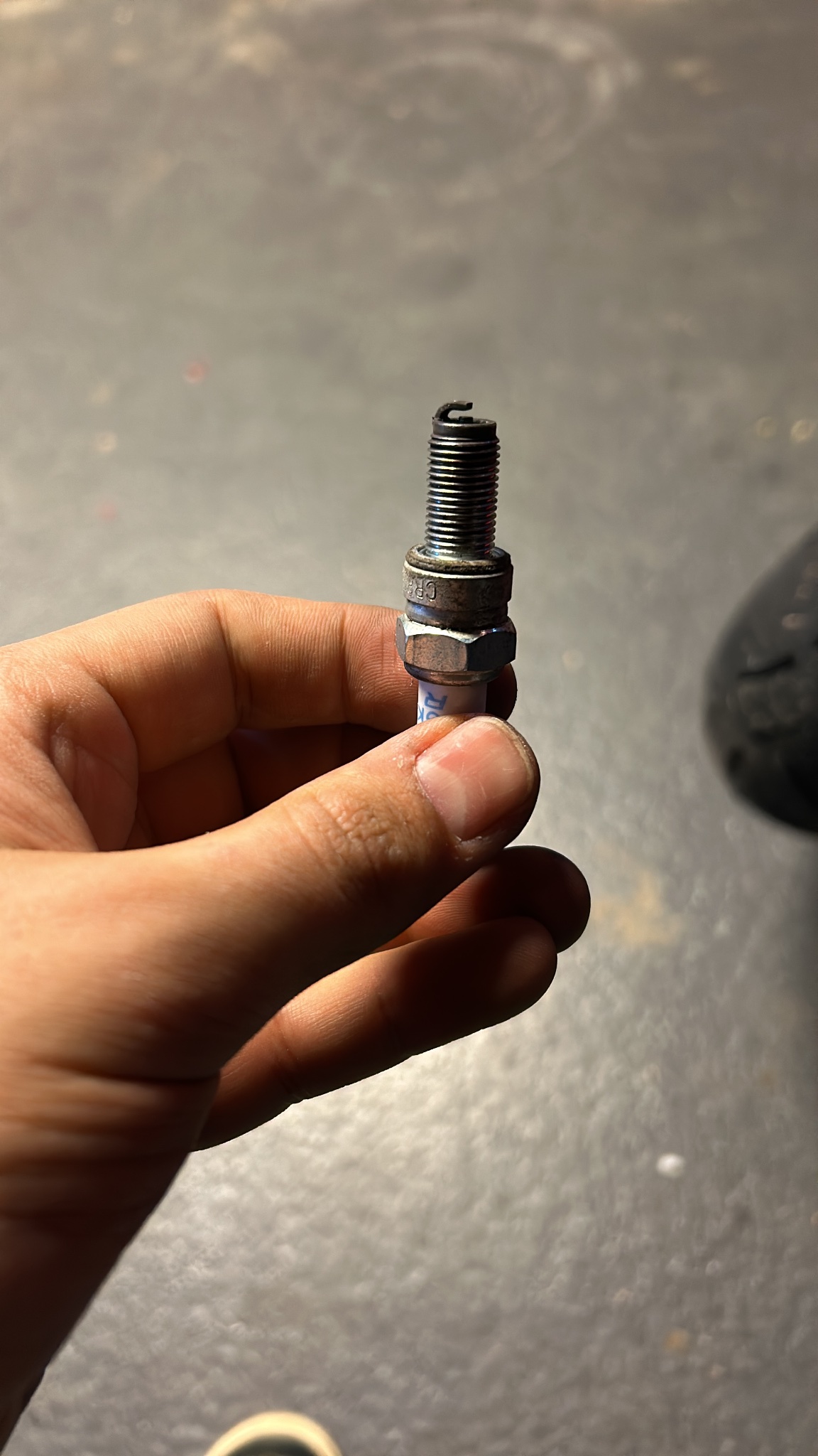

Ich habe ein kleines Problem: da die SV manchmal einfach nur noch auf einem Zylinder lief, habe ich Anfang März im Forum nachgeschaut, woran es liegen könnte. Da stand das manchmal Wasser zur vorderen Zündkerze läuft. Also habe ich die Zündkerze rausgeschraubt, es war zwar alles voll mit Wasser aber sonst sah es ganz gut aus. Also habe ich alles trocken gemacht und wieder eingebaut, da die Zündkerzen erst 6000km alt sind (das war am 14.03). Dann lief sie auch eine Weile und ging nur manchmal im Leerlauf aus.

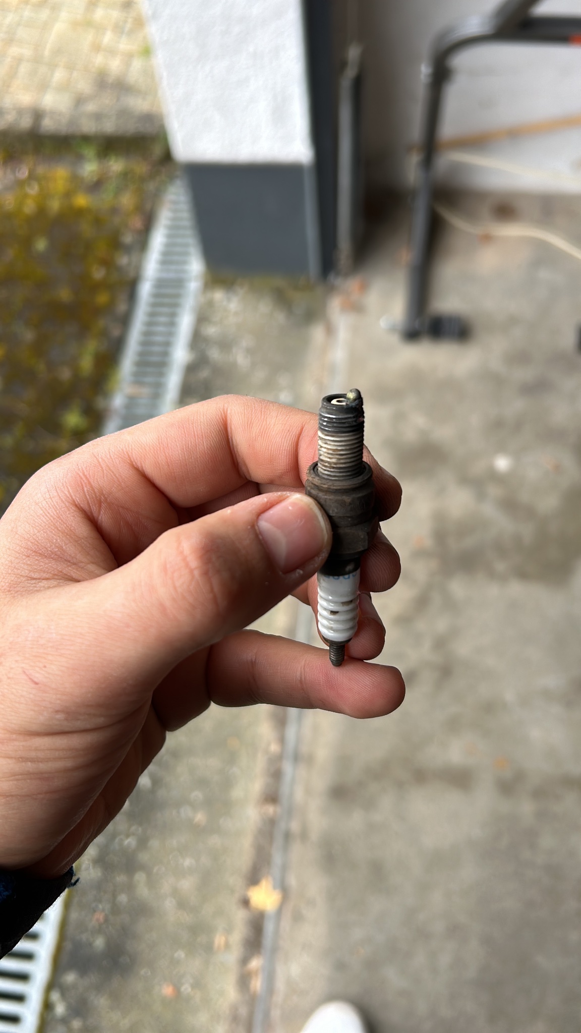

Diese Woche fing die SV dann wieder an teilweise nur auf einem Zylinder zu laufen. Also hab ich neue Zündkerzen bestellt und eben beim ausbauen gesehen, dass die Zündkerze geschmolzen und sehr schwarz ist. Ich weiß jetzt nicht ob ich ohne bedenken die Zündkerze einbauen kann oder lieber den Motor checken lassen sollte.
Ein Bekannter meinte, es könnte das Einspritzventil sein und ich sollte den Motor checken lassen und nicht mehr fahren. Hat da jemand Erfahrung?

Um welches Baujahr handelt es sich und wie sieht die Kerze des zweiten Zylinders aus? Hattest du den Wasserablauf frei gemacht? Normalerweise passiert sowas bei extremen Magerbetrieb oder falschem Wärmewert. Aber vielleicht hatte die Kerze selber einen Defekt, denn der sonstige Allgemeinzustand sieht nicht sehr vertrauenserweckend aus. Ich würde zunächst mal eine neue Kerze einbauen und nach max. 100km sie noch mal ansehen. Sollte sie mit der neuen Kerze weiter stottern, würde ich sofort einen Werkstattbesuch einplanen.

das ist doch niemals die gleiche Kerze. :evil:
So vergammelt die nicht in zwei Wochen und die Beschriftung ist einmal senkrecht und einmal waagerecht.

Das ist leider die gleiche Kerze, weiß auch nicht ganz was da passiert ist. Werde dann erstmal gucken ob die mit einer neuen Zündkerze läuft und wie die in paar Kilometern aussieht und sonst muss ich wohl zur Werkstatt.
