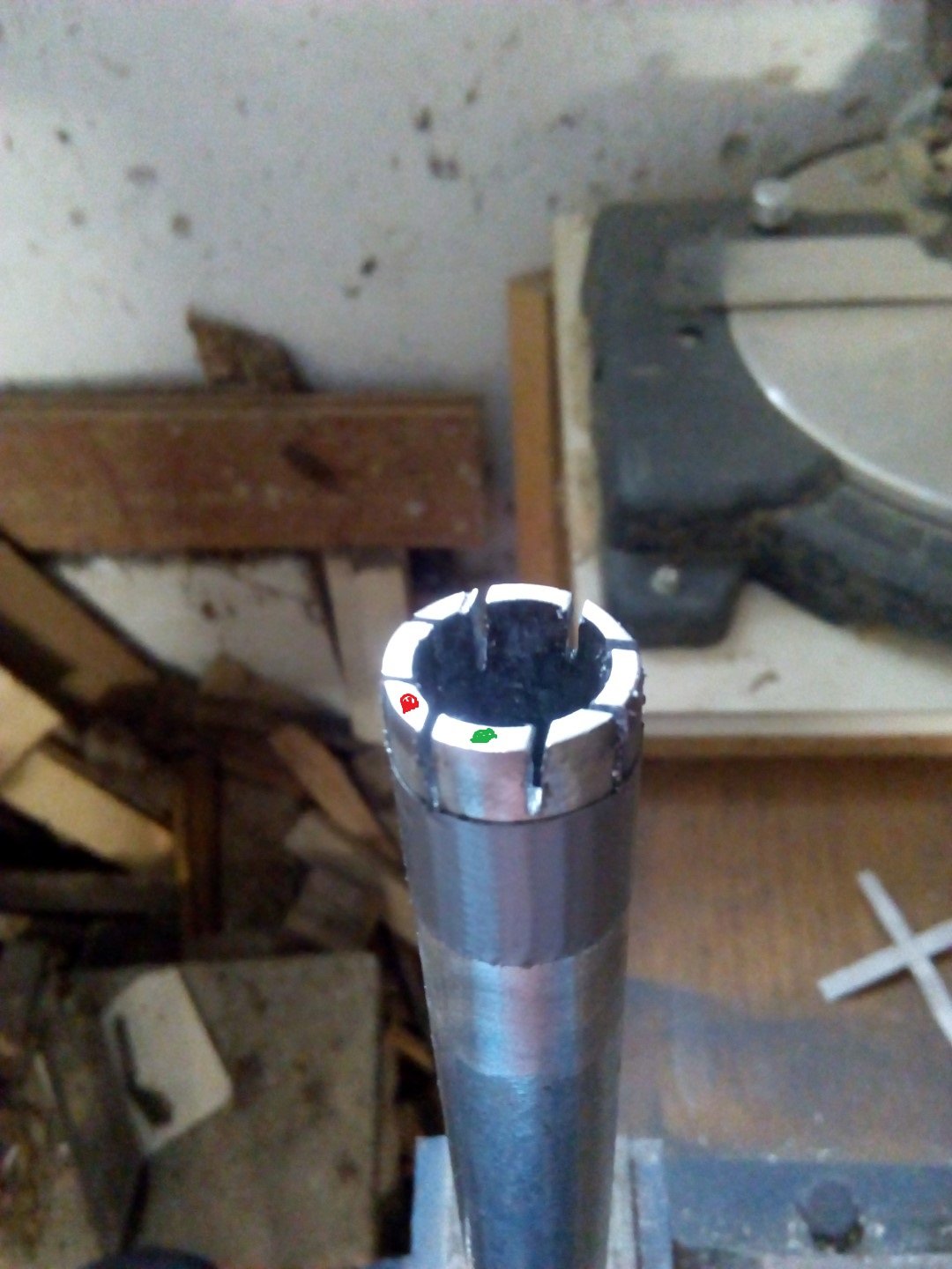

ich hab in der Galerie von Canny_flow einen Beitrag gelesen in dem er ein Werkzeug gefertigt hat.
Da bei mir auch die Simmerringe der Gabel fällig sind will ich dieses Werkzeug zum Kontern von der Ablassschraube nachbauen.
Kann mir jemand bitte sagen ob ich das so richtig verstanden habe.
Ich habe ein Bild angefügt. Der von mir rot markierte Teil muß entfernt werden, grün bleibt stehen.
Ist das so richtig ? Oder doch andersherum ? Was muss stehen bleiben ?

Jupp
