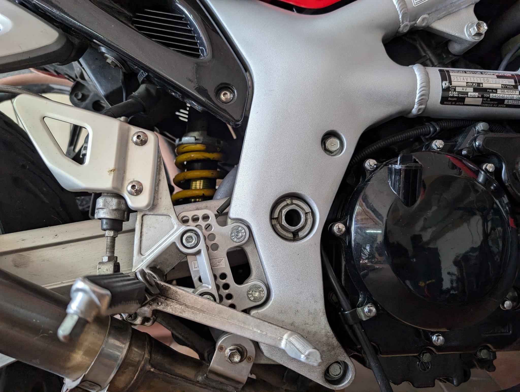

Das "nach hinten" hat an der Stelle dann mehr Einfluss als "nach unten".
Irgendwann kommt aber dann die Abgasanlage, da wird's dann n Kompromiss

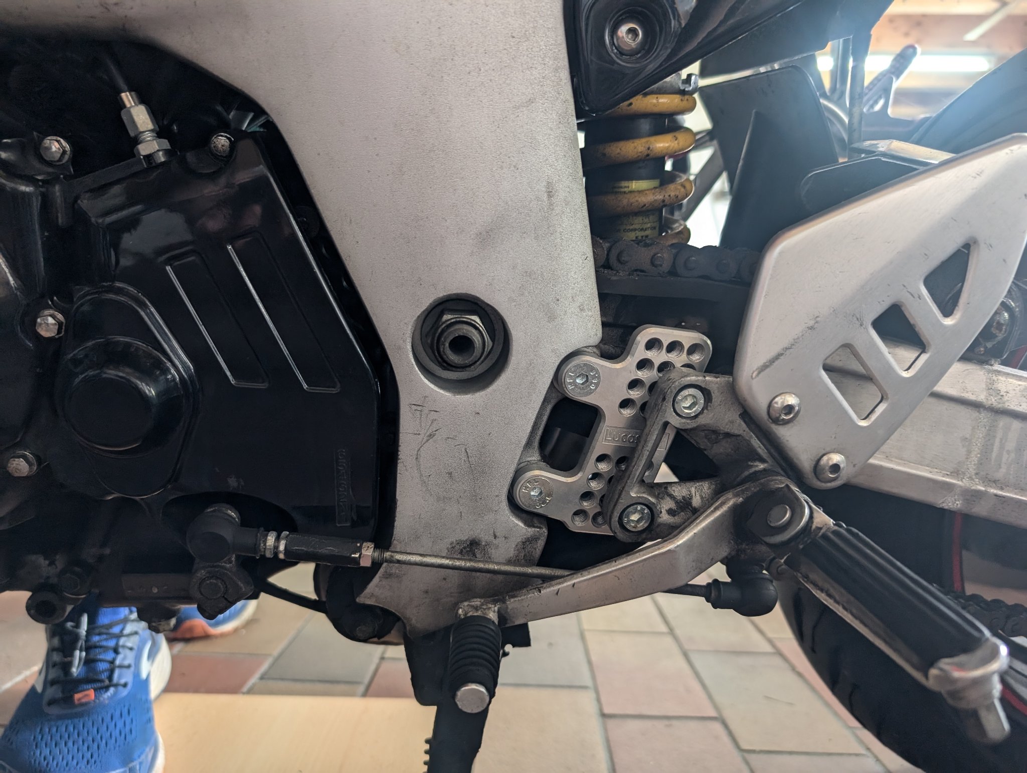

Verstehe, danke :) Wie siehts auf der anderen Seite aus? Da braucht man wahrscheinlich noch die längere Schaltstange, oder?

Ich weiß gar nicht mehr..ist das Original, oder ist da ne Verlängerung drin?
Links vorm Eingang zum Motor, hast du das auch dran?

Das vordere Stück ist eine Verlängerung.

Nochmal realistisch gefragt, durch den Auspuff schraubst du ja wirklich nur nach hinten und nicht nach unten. Wie viel bringt das und ist das dann noch Tourentauglich? Immerhin ändert sich ja die gesamte Geometrie und du wirst etwas mehr nach vorne gebeugt, oder?

Weiter nach hinten bringt einen offeneren Hüftwinkel und entlastet die Lendenwirbelsäule, weil das Becken mehr nach vorne kippt. Das ist der Hauptgrund, warum ich an meiner Rearsets (nach oben und hinten) habe.
