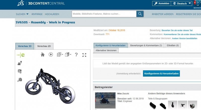

ich will mir ein Rennstrecken Bike bauen. Ich bin nicht der schnelle Fahrer, liebe es aber Unikate zu fahren. Also baue ich mir für meine SV1000 einen neuen Tank und einen neuen Heckrahmen. Für die Konstruktion würde mir ein 3D File vom Bike sehr helfen. Hat sowas zufällig jemand?

Ja ich habe 3D Modelle von der SV
Zuletzt geändert von Knubbler am 04.12.2024 0:04, insgesamt 1-mal geändert.
UP64
Beiträge: 9
Registriert: 01.07.2024 19:51
Re: 3D File SV1000
Beitrag von UP64 » 10.11.2024 9:10
Das sieht ja schon mal gar nicht so schlecht aus. Sind die selber erstellt? Ich hab im Netz eine Seite gefunden wo man sich solche Files kaufen kann.
Knubbler
Beiträge: 3013
Registriert: 09.11.2013 21:07
Re: 3D File SV1000
Beitrag von Knubbler » 10.11.2024 20:18
Mit dem Laser 3D Scan erfasst.

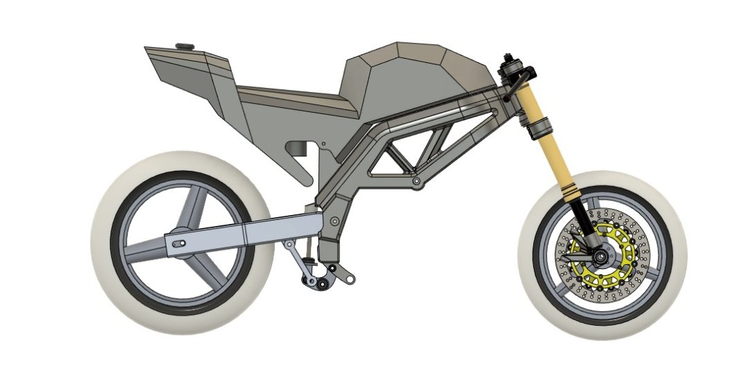

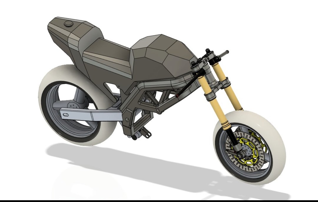

Erster grober Entwurf
Will einen Hecktank und vorne viel Platz für die Airbox.
So einfach wie möglich zu bauen... Also aus Laser und Kantteilen wäre der Plan

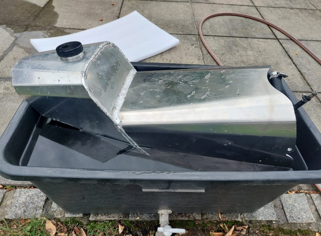

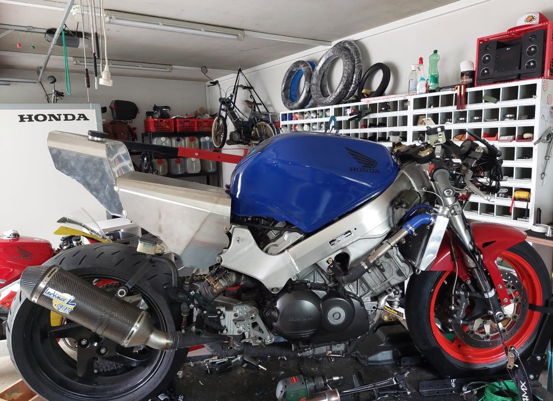

Das mit dem Hecktank funktioniert ganz gut bei unserem anderen Projekt das nebenbei läuft. Aber darüber will ich nicht zu viel reden.... Ist eine Honda und keine Suzuki :roll:

Ist die F nicht eh schon etwas hecklastig?

Beitrag von UP64 » 06.12.2024 19:32
Rein das Bike ist vorne schwerer auf der Waage. Aber das ist mir egal. Hauptsache ich bin der einzige mit so einem Bike. Das tüfteln macht mir Freude. Ob ich damit schnell bin, steht an letzter Stelle bei mir

Beitrag von Pat SP-1 » 06.12.2024 20:04
Ok, dann hat sich das wohl aus deinen Umbauten ergeben.
