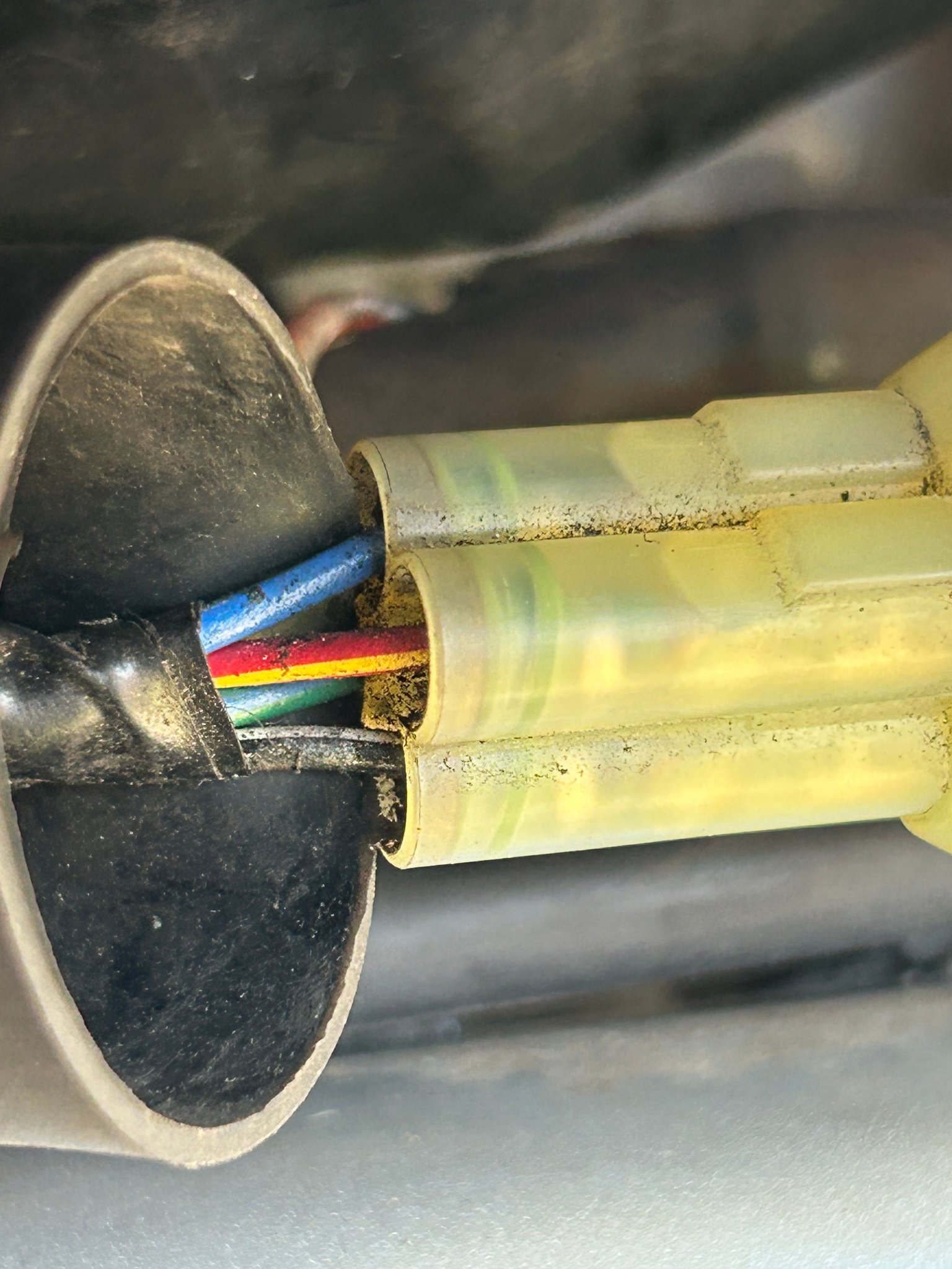

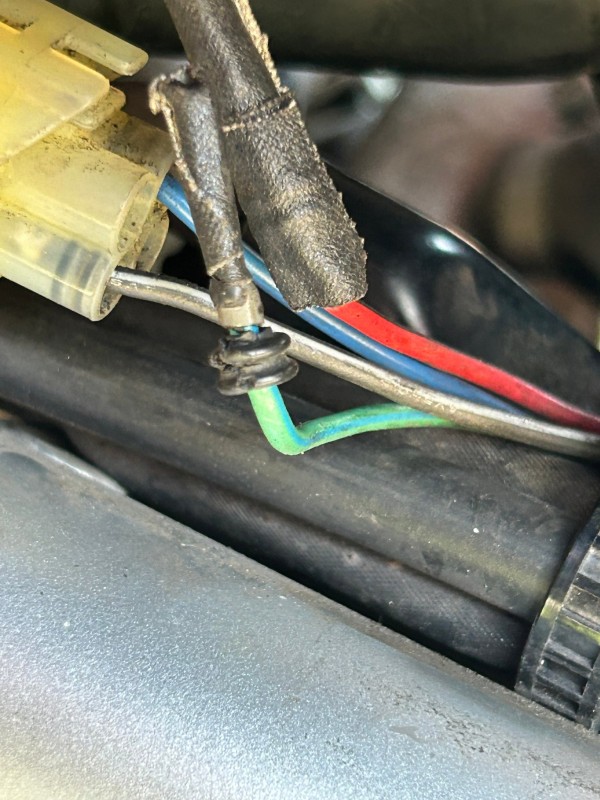

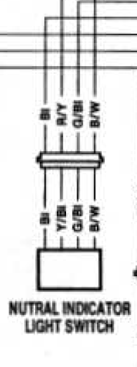

ich hatte heute bei meiner Knubbel S den Tank und die Airbox runter weil der Chokezug hing. Da ist mir links von der Airbox ein vierpoliger Stecker in einer Hülle aufgefallen aus dem 2 Kabel ausgepinnt sind. Wenn mein Farberkennung korrekt ist, sind G/Bl und R/Y getrennt. Laut WH soll an R/Y ein Y/Bl kommen, doch es ist kein Y/Bl sondern nur ein Rotes Kabel vorhanden.
Wozu wurden diese Kabel ausgepinnt? Gehörte das zusätzlich zur 48 PS Drosselung?
Kann ich die ohne Gefahr wieder anschließen?

Wenn das der Stecker ist, für den ich ihn halte, ist das die Drosselung für den 3. (?) Gang, die zwecks Abgasnorm verbaut ist. In anderen Worten: Hast in dem Gang jetzt ein bisschen mehr Dampf. Hab ich bei meiner auch gemacht.
