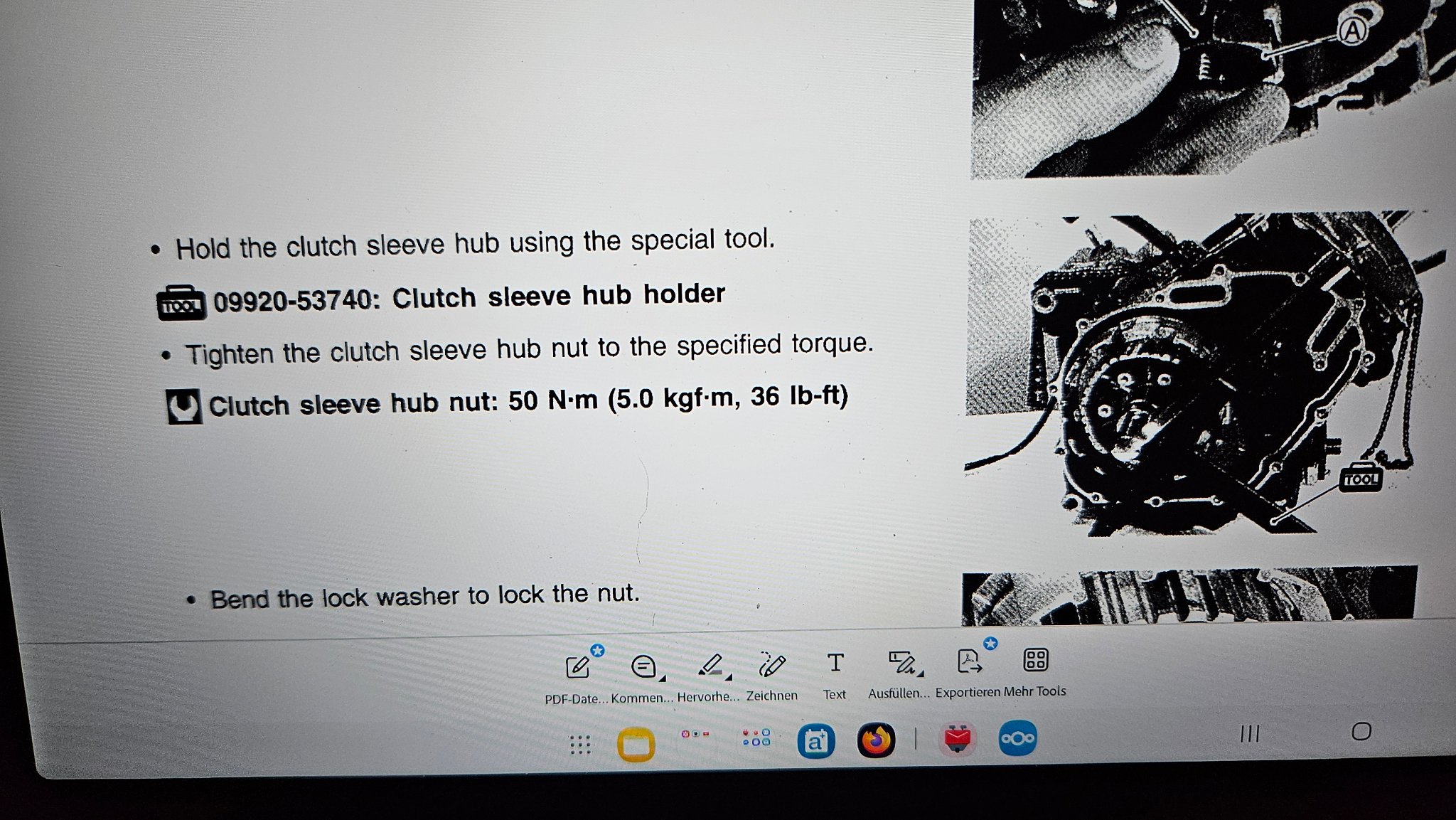

Im Handbuch steht 50 Nm, kann ich kaum glauben...

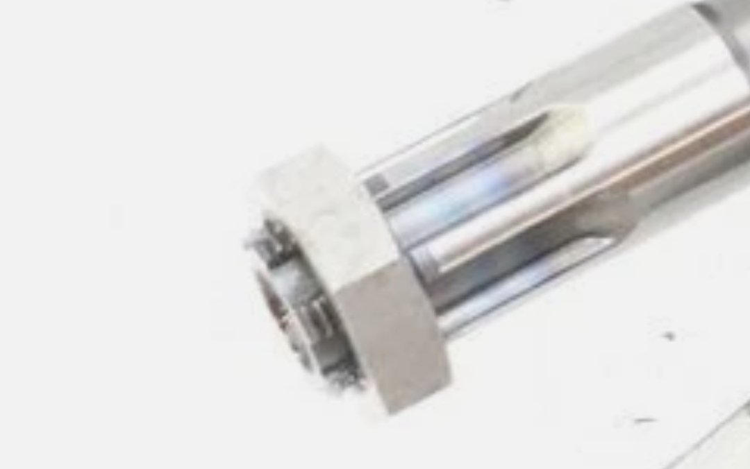

das reicht aber, es ist ja eine Feingewinde Mutter die den Korb hält. Das erzeugt mit relativ wenig Drehmoment relativ viel Vorspannung.
Die Kupplungsnabe ist auch aus Alu, wenn du die über Gebühr anziehst kann die auch Schaden nehmen.
Und das Lösen der Mutter wird durch ein Sicherungsblech verhindert.
Also ich habe in den 126tkm mehrmals an der Kupplung gearbeitet und noch keine Probleme gehabt.
Und das Gewinde ist nicht durchgehend, sondern wird durch die Nuten der Keilverzahnung unterbrochen, wie das Bild zeigt.
