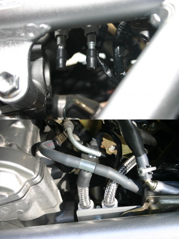

Für den dauerhaften Synchronisationsanschluss an meiner Knubbel habe ich diese schwarze Gummileitung die innen mit Gewebe versteift ist genommen. Ok war die Luxusausgabe mit Stahlflexummantelung, was aber nur optische Auswirkung hat.
Wenn du sowieso die Schläuche tauscht kann ich dir den Tipp geben die Synchronanschlüsse dauerhaft an eine gut zugängliche Stelle zu verlegen.
Verlegte Synchronisationsanschlüsse
Hatte auch gewebeverstärkte Schläuche im Auge. Blanker Kunststoff ist mir beim Unterdrucksystem nicht ausreichend formfest.
Stahlflex muss es dann aber tatsächlich auch nicht sein. :D
Hast du eine Kaufempfehlung für mich parat?
