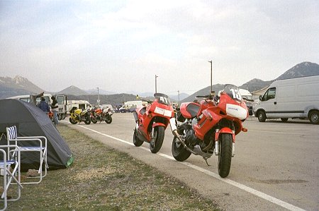

@Bednix: Meine zweite Rennstreckenerfahrung war 2002 in Rijeka mit einer VTR 1000 F mit SBK-Umbau. Das war ein echtes Abenteuer. Während der SBK-Umbau auf der Strasse einfach super zu fahren war haben sich auf der Rennstrecke völlig neue Probleme gezeigt. Das Schlimmste davon war Lenkerschlagen ausgerechnet Eingang Start-und-Ziel. Da hilft nur Stehenlassen obwohl der Lenker wie wild auskeilt. Ursache war wohl die Kombination aus der unebenen Strecke, den alten Pilot Race die sich so überhaupt nicht mit dem Schlabberfahrwerk vertragen und der Heckhöherlegung. Wenn man sich bisserl bückt ist der Winddruck kein Problem. Der breite und hohe SBK-Lenker waren beim Hang-Off kein Problem. Da waren meine Arme lang genug. Im Gegensatz zum Stummel sind auch die Unterarme nicht auf dem Tank aufgelegen. Aber mir taugen die Stummel auf der Strecke deutlich besser. Aber auch nur dort. Auf der Strasse mag ich's lieber aufrecht und entspannt.
Gruss Ralf
