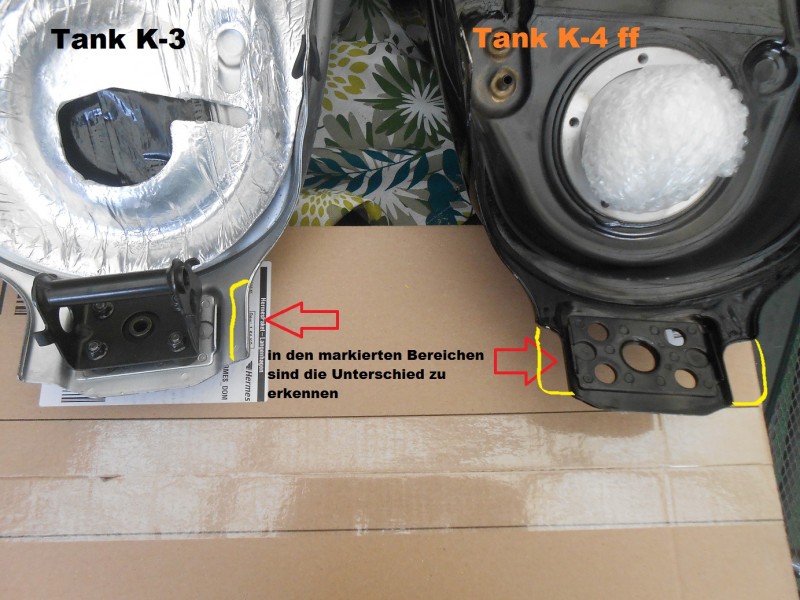

Beitrag von felix2k6 » 30.07.2012 21:22
der k3 tank hat eine breitere heckstütze bedingt durch den anderen heckrahmen. die kannst du allerdings bedingungslos klein flexen. habs auch gemacht! der k4+ tank auf die k3 passt einwandfrei, der k3 tank auf die k4+ bikes mit flexen

Re: 650'er Tank auf 1000'er?
Beitrag von guzzistoni » 17.10.2014 21:13
Da mich diese Frage neulich selber beschäftigt hat stelle ich mal zur Verdeutlichung ein Foto ein.
