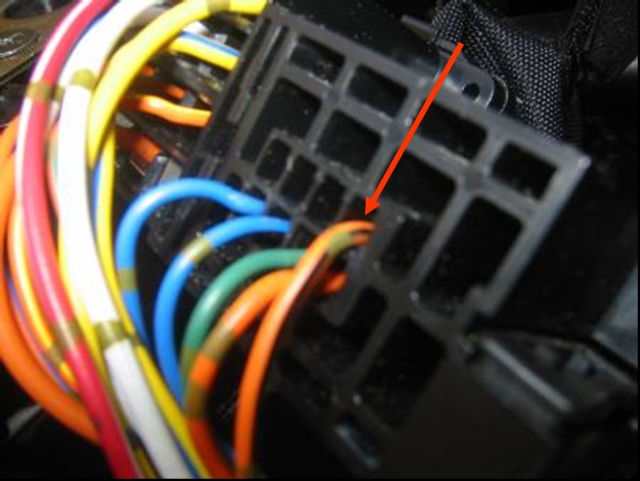

Also... ich hatte ähnliche Probleme, ich war zu faul das orange/grüne kabel welches abgezweigt werden muß, richtig zu verlegen, ich habs also zwischen dem original Blink/Seitenständerrelais (ist ja in einem Gehäuse) und dem Stecker wo die ganzen Kabel drin sind eingequetscht :oops:. Das hat dazu geführt, das dieser eine Stecker irgendwann keinen richtigen Kontakt mehr bekam und ich genau diese Fehler bekam, die Du beschreibst. Durch wackeln an den Kabeln ging alles kurz wieder usw.
Das mit dem Seitenständerrelais seh ich wie Bomber, da haben sie Dich über den Tisch gezogen, nächstesmal postest Du besser vorher mal hier rein, das Relais hättest Du von mir für 10 € auch bekommen. Wie hast Du denn das orange/grüne Kabel verlegt, bzw abgezweigt?

Erstmal den Fehler finden... wenn es der kleine Stecker ist der in dem schwarzen Plastik sitzt wo die ganzen kleinen Stecker drin sind (auf den Du das OriginalRelais setzt), dann ist es kiffelig :?. Versuch erstmal den Fehler genau zu finden, wenns der Stecker ist, rausdrücken (aufpassen der hält anschliessend nicht mehr in dem Plastik, zusammenbiegen, so das er fest auf dem Teil im Originalrelais sitzt und dann irgendwie in dem schwarzen Teil festkleben. Ich hoffe Du verstehst was ich meine :?. Ansonsten schreib mir ne PN mit Deiner Telefonnummer, ich ruf Dich an.

Wackelkontakt existiert leiden noch , habe sogar die stelle lokalisiert s. Bild
