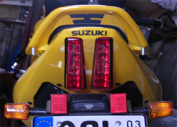

Hallo an alle. Hab im Rahmen eines größeren Umbaus an meiner Knubbel auch endlich einen anderen Kennzeichenhalter montiert (war um einiges mehr Arbeit als ich dachte :D )
jetzt nervt mich nur, dass da ja laut StVO noch der Rückstrahler dranmuss. Um nicht in das Kennzeichen bohren zu müssen und um möglichst wenig davon zu sehen hab ich ihn jetzt - halb vom Kennzeichen verdeckt - auf ein Metallstück geschraubt und wegen dem seitlichen verrutschen mit nem Kabelbinder gesichert (siehe Fotos)
meint ihr das geht mir durch so? Das Teil selbst hat ja ne E-Nummer... nur ist eben nur ein Drittel davon sichtbar! :wink:
und über Mindestmaße hab ich in offiziellen Gesetzestexten noch nichts gefunden...
wäre um ein paar Ratschläge dankbar...

macht 10 euro (oder warens 15?), da die rückstrahlfläche nicht groß genug ist..die haben sich schon was bei gedacht dem reflektor so die e-nummer zu geben wie er ist..wenn du ihn nicht ordnungsgemäß verbaust, bringt dir auch die e-nummer nichts...aber da es die meisten hier eh nicht so mit rückstrahlern haben, wirst du wohl auch bald die antwort bekommen, lass ihn einfach weg...wenn du erwischt wirst pech.
CaptainRR
Beitrag von CaptainRR » 26.05.2006 17:26
"da die rückstrahlfläche nicht groß genug ist"... genau darum gehts mir ja. ich hab nirgends etwas gefunden, WIE groß sie wirklich sein muss. die rückstrahler, die man kaufen kann sind auch recht unterschiedlich (von 20 bis fast 50 cm² ist alles dabei)
ich hab eh bald TÜV, wahrscheinlich versuch ich das einfach so und frag den prüfer. wenns nicht passt ist es ein geringer mangel wegen dem ich trotzdem durchkomm und dann weiß ich wenigstens, ob ich es anders machen muss...

Es gab mal jemandem im Forum , dem die Plakette verweigert wurde weil KEIN Rückstrahler dran war ( ist ein erheblicher Mangel).
Also erkundige Dich doch am besten Vorher beim TÜV :wink:

Blindnietenzange kaufen, Loch unten ins Schutzblech bohren, Blech hinter den Reflektor und "anpoppen".
Hatte ich bei meiner Gixxe so. Alle 1/2 Jahre den Blindnieten mal ersetzen. Schraube etc. geht auch.
Der Reflektor hat ein E-Prüfzeichen und beisitzt seine BE nur, wenn die volle Reflexionsfläche eingesetzt wird.
Momentan ist es reines Gesbastel und dieht auch so aus :roll: :?

ist natürlich viel zu klein die Fläche.
Damit kommste nicht durch einen TÜV.
Kauf einen kleinen für 2,90 € bei LOUIS der sieht gut aus.

Wenn Dir einer Nachts das Mopped umnietet oder Dich unfährt weil dein Rücklicht kaputt ist, hat sich die chose dann gelohnt??
Wegen 50mm² rotem Plastik??
Kauf dir einen der genau auf die Nummernschildbeleuchtung passt und gut ist! (Yamaha Genesis müsste sowas haben wenn ich mich recht erinnere... :roll:)

Zu klein gibt es anscheinend wirklich nicht :roll: Als ich mal einen Oldtimer neu zulassen wollte, ging es nicht wegen fehlender Katzenaugen :) mist Also kurz ins nächste Fahrradgeschäft und zwei Rückstrahler mit <2cm Durchmesser gekauft, natürlich mit E-Nummer :wink: die Gewindestifte hinten kurz abgeflext und mit Doppleklebeband auf die Stoßstange gepappt :arrow: TÜV'ler glücklich! :püh:
Selbstredent sind die Rückstrahler 10m hinter dem TÜV-Gelände abgefallen :aetsch: , was aber vertretbar war, durch die vorhandenen Rückstrahler in den Originalrücklichtern (ohne E-Nummer denn damals gab es das noch nicht :mist: ) die imho groß genung waren.

Da ich letztens auch zum TÜV mußte und meine SV-K4 einst vom Vorbesitzer mit einem (eingekürzten) Edelstahl-KZH ohne Rückstrahler übernommen hatte, habe ich das Problem so gelöst, daß ich die beiden (blanken) Stellen links und rechts neben der Kennzeichenbeleuchtung platzfüllend mit kleinen Rückstrahlern (aus dem Baumarkt, mit E-Zeichen) versehen habe. Sie sind sogar mit schwenkbaren Halterungen versehen, so daß sie senkrecht zur Fahrbahn stehen.
Und: Zum zweigeteilten Rücklicht der Kante passen doch eigentlich zwei Katzenaugen auch besser als nur eins.
Der Kollege vom TÜV jedenfalls war restlos überzeugt ... :lol:
