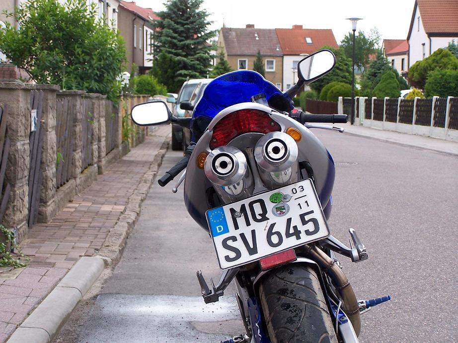

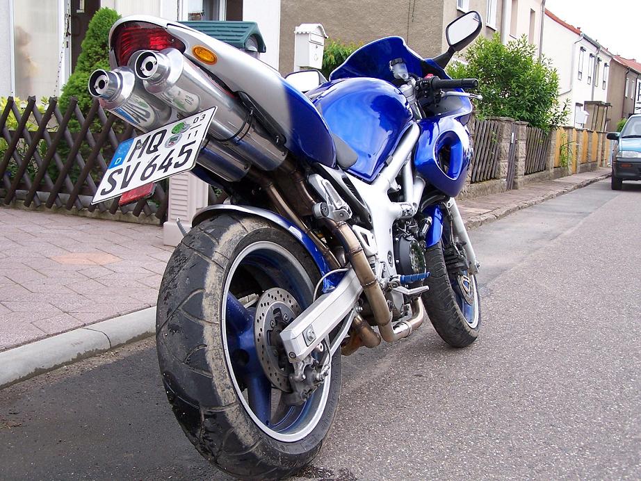

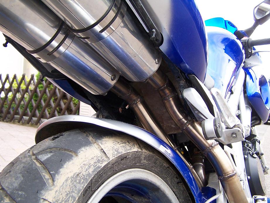

hier mal einige Fotos.
es ist noch nich vollkommen fertig, folgendes muss ich noch machen
- Schweißnähte weg schleifen,
- Batterie und Nummernschildhalter lackieren
- Endtöpfe und Krümmerrohre polieren
Wenn jemand von irgendwas genauere Bilder haben möchte einfach schreiben, dann seh ich zu das ich welche raussuch oder eben noch mach.
Fragen, Kommentare, Meinungen, immer ran damit.
Torsten
Torsten

[vc]Falcon
Prüfstandslauf hab ich noch nicht gemacht. Ich muss mich da momentan auf mein Gefühl verlassen und da merk ich beim Fahren keine Nachteile gegenüber vorher.
Untenrum ist das Ansprechverhalten etwas besser und das drehmoment auch. obenrum drückt der db Killer wie gesagt die Leistung wieder auf Serienniveau (mein bruder hat auch ne sv die hat nur nen WPM Auspuff, da vergleiche ich immer ma, hehe)
Hast Dir echt ne menge Arbeit gemacht! Alle Achtung! Jetzt das "gemecker"
Was mir persönlich nicht gefällt sind die Flöten(DB-Eater), ich finde es etwas zu "flächig" wenn man da reinschaut! Das problem mit der krümmerführung hast du ja geschickt umgangen. Einer draußen, 2 durch die Schwinge!
Wenn du am Heck schon so viel rumschnibbelst, hätte ich an deiner Stelle wahrscheinlich auch noch die Gepäckhalter mit den kleinen Pinöckelchen entfernt (es sei denn Du brauchst die...)
Hast Du auf die Krümmerlänge geachtet?? Und was ist mit TÜV? Soweit ich weiß sind selbstgebaute Auspuff-Anlagen an Motorrädern nach 1989 (als das mit dem Schadstoffausstoß kam) nur sehr schwer und teuer übern TÜV zu bekommen. Der Kerl in dem Link meinte er hätte einfach die Abgaswerte vor dem Umbau gemessen und dann als vergleich die nach dem Umbau und der Prüfer war dann zufrieden
(wahrscheinlich hat der den extremst bestochen
Die neuen verordnungen ab dem 01.04.06 bezgl. abgas machen die Sache auch nicht leichter...
Bin mal gespannt wie Du das hinbekommst?
Gruß Dieter
Gruß Dieter

[vc]Falcon
Gerät nich greifbar, hehe.
Hätte die Einzelstücken zum WIG schweißen weggeben können, wollt ich aber nich weil alles recht genau sein musste und ich das Ganze nur durch mehrmalige Anproben passend hin bekommen konnte. (Schweißverzug is nich zu vernachlässigen)
So is es CO geschweißt und wenn ich die Nähte wegschleif und alles über poliere siehts denk ich ma auch wie ein einziges Rohr aus.
Sollte ich sowas nochmal bauen, werd ich die WIG Variante mal ausprobieren, aber ne bemaßte Zeichnung beilegen.
nen kleinen hitzeschutz muss ich noch anschweißen damit ich mir nich ma irgendwann die Haxen verkokel. Gibt da momentan zwar keine Probleme aber sicher is sicher.
Torsten
Torsten
- nille
- Beiträge: 3121
- Registriert: 23.11.2005 21:14
- Wohnort: Steiermark - Österreich
Jo, das mit dem Verzug ist beachtlich! Stimmt schon.
Wenn Du die Rohrteile an 4 Stellen aneinander punktest
und so die komplette Anlage heftest, geht es danach aber recht gut mit dem WIG-Gerät...
Das beste Ergebnis erhälst Du, wenn Du die Rohre zusätzlich von innen mit Schutzgas flutest. Dann verläuft die Naht auch an der Innenseite optimal
Wünsche noch viel Spaß beim basteln
Gruß Nils
