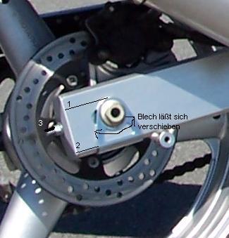

Jetzt wil ich aber die Kette spannen !
Mein Problem ist das ich die Kette nicht richtig gerade eingestellt bekomme !
Jeden falls nach den Marken auf der Schwinge !
Problem ist folgendes :
Wenn ich die Marken auf der Schwinge auf beiden Seiten abgleiche und ich dann mit eine Schieblehre die Abstände 1 & 2 Messe sind diese ungleich ! d.h. für mich das die Einstellbleche nicht gleichmäßig auf der Schwinge liegen.
Wie zum Teufel stelle ich jetzt die Kettenflucht ein ??
Ich habe hier schon einiges gelesen bezüglich Achsmutte und Schingenachse aber wie kann man es denn einfach einstellen ??
Wie macht es denn die Werkstatt ?? Die haben keinen Laser !!!
Es muß doch einen einfachen Weg geben !
Ich hoffe ihr könnt mir folgen !
:D
edit :
Ich lese gerade das es auch seinbar über die Gewindelängen (Nr 3 im Bild )der Einstellschrauben geht ? Stimmt das sind die gleich lang ??
D101
Beitrag von D101 » 21.07.2006 16:20
Da das Blech, welches die Markierung hat nen größeres Loch hat, als nötig, läßt sich das n bissel verschieben.
Ich spanne die Kette nach der in deinem Bild mit 3 gekennzeichneten Schraube ein, wenn die gleiche Anzahl Windungen hinten rausguckt ist das Rad ja gerade eingebaut.
Wenn Du´s ganz genau haben möchtest, dann kannst das ja noch messen. Ansonsten halt wie übelich bei Belastung 2-3cm Spiel an der Kette.
