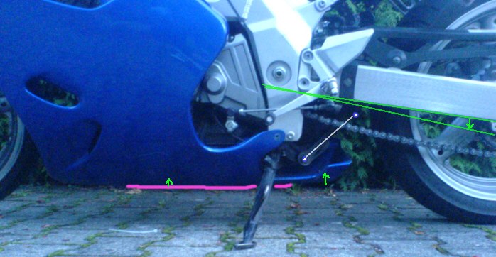

also, ich habe mir vor ein paar monaten eine vollverkleidung vom rw-shop geholt. das problem ist nun, dass das motorrad mit dieser verkleidung weniger bodenfreiheit hat. wenn ich mit sozius fahre, setzt die verkleidung bei fast jedem bordstein (die tiefen bordsteine, auch wenn ich mit 2 km/h drüber fahre) auf. des öfteren auch bei unebener straße. alleine hab ich das problem auch schon gehabt. bin heute ausser tanke rausgefahrn, und wieder über so nen niedrigen bordstein, und sie ist aufgesetzt unten!
mein federbein hab ich schon auf die härteste stufe gestellt. was würde da helfen? anderes federbein? heckhöherlegung? hab davon leider keine ahnung :)

Ich fände es gut, wenn du davon ein Foto machen würdest.
Kling unglaublich.
Wenn du eine N-Version fährst kannste vielleicht die Gabelrohre weiter nach Unten schieben. Bei Soziabetrieb muss du die Federvorspannung erhöhen.

von was meinst du ein foto... wie tief das teil ist? kann ich machen :)
MfG Timo
Edit: hier das foto:
P.S. so tief ist es wenn niemand drauf sitzt. wenn ich alleine draufsitze ist es schon viel tiefer, aber mit 2 leuten ist es extrem!

Soweit ich es verstehe, wird es im Lila-Bereich (siehe meine Nachskizze ) zu aufsetzern kommen.
Ich denke du solltest eine Heckhöherlegung verbauen.
Wenn der Knochen (weiß) verkürzt wird, müsste es an den
Stellen die ich mit grünen Pfeilen versehen habe, Verschiebungen geben.
Heckhöherlegung verbauen wegen Aufsetzern der VV an kleinen Bordsteinen (Tankstellen etc.)

Ich würde dem Verkleidungshersteller das Ding um die Ohren hauen bis er das Geld wieder rausrückt :hammer:
Soviel man auf dem Bild erkenne kann, geht das Teil 5-10cm tiefer als notwendig! :( idiot da bringt die Heckhöherlegung (von max 2cm in diesem Bereich) imho auch nicht viel.
:arrow: Ich vermute mal das ist einen preiswerte Universal-Vollverkleidung die mit Hilfe ein paar Blechwinkel an etliche Mopeds 'passt'. :) mist

naja... 5-10 cm tiefer als notwendig ist sie nicht. sie ist unten nicht offen wie die original suzuki verkleidung, und dann ist es auch nötig dass sie so tief ist wegen dem krümmer!

'tschuldigung, hab nicht wahrgenommen dass es ne K3 ist. Bei der Knubbel ist trotz unten geschlossen noch genug Platz.
Dann würde ich über´ne Heckhöherlegung nachdenken, kostet nicht allzu viel.
