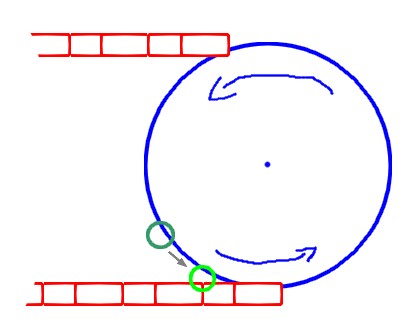

Ich geb euch nen Tipp: Um das Rad wirklich gerade zu kriegen müsst ihr die Kettenspannung einstellen, dann eine Stange, die in etwa den Zwischenraum der Kettenradzähne (für das gemeine Halbwissen: Ritzel ist am Motor, Kettenrad an Hinterrad) ausfüllt (ca. 1cm Durchmesser) unten auf die Kette legt und das Rad leicht dreht, sodass die Stange zwischen Kettenrad und Kette gedrückt wird.
Dadurch wird die Kette stärker gespannt und das Rad stellt sich automatisch gerade.
Dann schnell die Schrauben so anziehen, dass sich das Rad nicht mehr verselbstständigen kann und anschließend richtig festziehen, nachdem man die Stande wieder entfernt hat.

Beitrag von Dieter » 21.11.2006 14:47
Streetbikers.de hat geschrieben: Dadurch wird die Kette stärker gespannt und das Rad stellt sich automatisch gerade....
Wer hat dir denn das erzählt? Mach mal ein Bild ich kann mir das gerade nicht vorstellen... Und wieso sollte das Rad automatisch gerade werden?? :????: :) empty :denk:
Da bin ich aber mal gespannt wie die technische Erklärung ausfällt...

Beitrag von Timmi » 21.11.2006 15:15
:????: :nocheck:
Also das kapier ich auch nicht. Etwas ZWISCHEN kenntenrad und Kette legen ( in die Ausbuchtung der Zähne) und dann solls gerade werden?
Fehlt mir die Vorstellungskraft :?

Beitrag von LazyJoe » 21.11.2006 17:16
denke mal er meint es so wie auf dem bild im attachment..
blau: kettenblatt
rot: kette (natürlich vereinfacht..)
grün: stange
allerdings versteh ich den zusammenhang auch nicht, dass durch stärkere spannung der kette (entsteht durch den größeren radius, den die kette hat, wenn sie zusätzlich noch um die stange läuft.. ihr wisst wie ich mein) dazu führt, dass das rad sich gerade stellt.. :?
Manic
Beitrag von Manic » 21.11.2006 17:20
LazyJoe hat geschrieben:allerdings versteh ich den zusammenhang auch nicht, dass durch stärkere spannung der kette (entsteht durch den größeren radius, den die kette hat, wenn sie zusätzlich noch um die stange läuft.. ihr wisst wie ich mein) dazu führt, dass das rad sich gerade stellt.. :?
naja, das Rad wird sich wohl nur dann gerade ziehen, wenn die beiden einstellschrauben hinten an der Schwinge auch den gleichen abstand haben. durch die aktion werden ja nur die Kettenspanner auf spannung gebracht oder so ;)

Beitrag von LazyJoe » 21.11.2006 17:30
ich bin da ganz deiner meinung.
bin ja auch nicht derjenige, der uns auf die idee gebracht hat - siehe zitat :wink:
