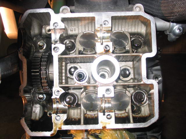

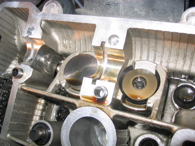

Das kleine Scheibchen (Shim) sitzt unter dem Deckelchen (siehe Bilder):

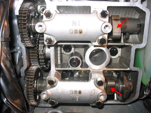

...und hier die Nocken:

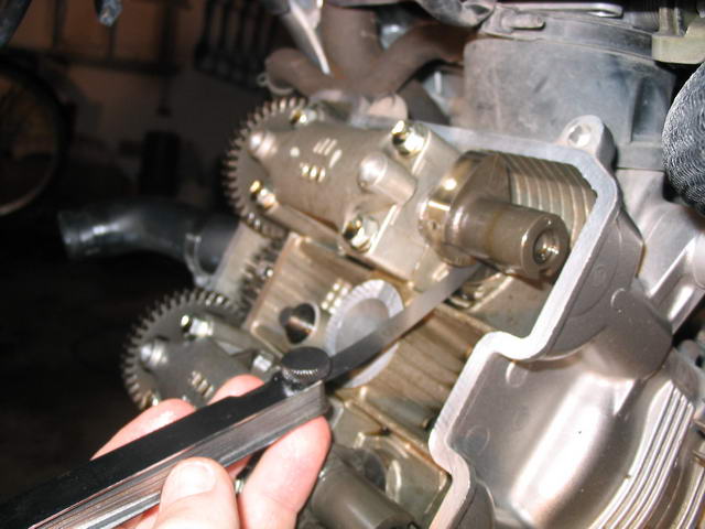

Spiel mit der Feinfühlerlehre messen:
