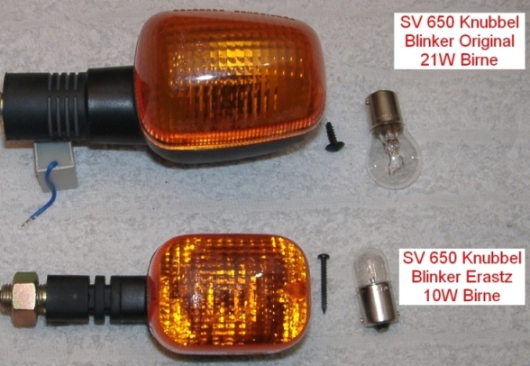

Standard-Blinker:
Original und Ersatz
SV650 Blinker Original u Ersatz222 klein.jpg (179.91 KiB) 4299 mal betrachtet
Vorteil der Ersatzblinker ist die kleinere Leistung mit nur 10W.
>>>>>>>und damit die längere Warnzeit bis der Akku leergesaugt ist
Nachteil ist wohl die geringere Lichtleistung.
Ich such noch nach einem Led-Modul das ca 6W Leistung hat, das entspricht wohl der 21W Glühbirne.
Die nur 1 bis 2W der LED-Komplettblinker reichen mir eigentlich nicht.

Peter GE hat geschrieben:>>>>>>>und damit die längere Warnzeit bis der Akku leergesaugt ist
Hallo Peter, meinst du der Aufwand lohnt? Das hatte isch mal geschrieben:
Dieter hat geschrieben:Mal im ernst, wie oft benutzt man das Dingen: Am Stauende während der Fahrt vielleicht 1-2 Minuten; beim kurzen anhalten auf dem Standstreifen um sich untereinander zu verständigen oder die Jacke zu richten...
So ne 12V 10AH Batterie kann den Blinker schon ein paar Stunden (geschätzt) betreiben... Du kannst doch sowas ausrechnen, oder?
Übrigens passt die 21W Birne auch in den unteren kleineren blinker (hab ich seit 10 jahren)

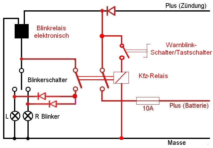

Ich hab noch die Schaltung 6
Schaltung 6
Warnblinker Schaltung 6.jpg (84.32 KiB) 4292 mal betrachtet
Vorteil der Schaltung ist:
die Warnblinkanlage wird bei eingeschalteter Zündung aktiviert,
die Zündung kann danach ausgeschaltet werden, der Warnbinker läuft weiter.
Ausschalten des Warnblinkers erfolgt über den Warnblinkschalter oder Warnblinktastschalter.
Es wird nur ein 2-poliges Relais gebraucht (ist leichter zu finden als ein 3-poliges wie in Schaltung 1
Über den Warnblinkschalter oder Warnblinktastschalter fließt nur der Verbrauchsstom für das Relais
Nachteil der Schaltung:
Der Blinklampenstrom in Funktion Warnblinken mit Normalleuchtem (Birnen) ist 4 x 21 Watt,
Stromgesamt ist 7 Ampere. >> Damit wird der Akku schell leergesaugt.
Die Schaltung hat keine Akku-Spannungsüberwachung,
Eventuell hat der Akku nach einer halbstündigen Warnblinkzeit nicht mehr genug Spannung
für den Anlasserbetrieb.
Bei Bedarf kann auch eine Anzeige-Lampe für die Warnblikfunktion mit angeschlossen werden.
Kosten: Wer die Teile schon liegen hat sind gering, Kaufen der Teile liegt bei ca 20 bis 25 Euro.
Das hier schon erwähnte Komplettgerät liegt bei 41 Euro und hat eine Spannungsüberwachung
mit der dazugehörigen Abschaltung der Warnblinkanlage.
