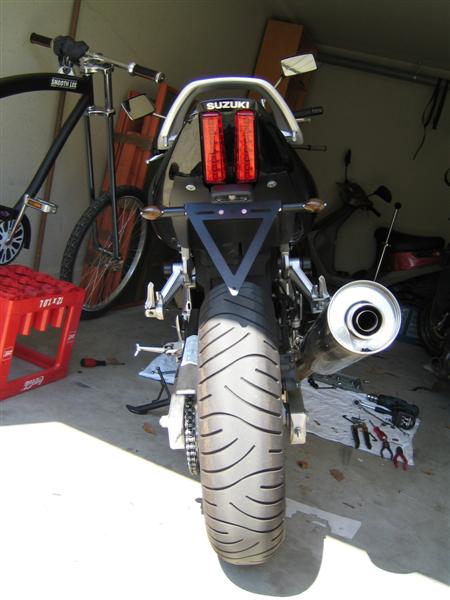

Beitrag von XcreamNT » 28.04.2007 17:07
Hatte gestern auch wie viele von euch nach dem Kennzeichenträger-Umbau die bekannte hässliche "Rille"....
Jetzt ist sie weg :wink:
Wer Interesse hat bekommt gern von mir die Schablone....
Sv heck 004 (Medium).jpg (44.58 KiB) 1303 mal betrachtet
sko
Beitrag von sko » 28.04.2007 17:56
Was hast du denn gemacht, erkenn auf dem Photo gar nichts

mach doch mal besseres bild... (von nahem) und sag was de gemacht hast..

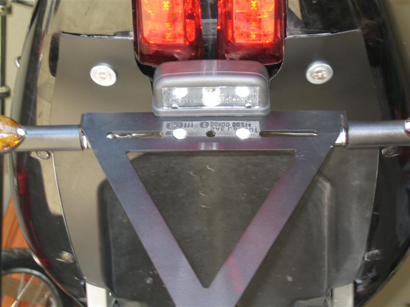

Also, ich hab mir ne 3mm-Stahlblech-Platte ausm Baumarkt besorgt, dann habe ich mir ne Schablone aus Pappe angefertigt, die die entstandene Rille abdeckt. Mit ner Stichsäge habe ich die Platte ausgesägt, die Kanten entgratet und geschliffen. Als Befestigungspunkte bin ich einfach an die hintere Aufnahme des Kennzeichenträgers gegangen, indem ich von außen passende Imbusschrauben plus große Unterlegscheiben benutzt habe. Die Platte mattschwarz lackiert, etwas vorgebogen, angesetzt und angeschraubt - fertig !

sko
Beitrag von sko » 01.05.2007 17:17
Knubbel sind alle SVs vor baujahr 2003 (knubbel halt dieses ründliche design vom rahmen und verkleidung..)
und Kante sind alle ab bj2003! wegen dem kantigem design von rahmen und verkleidung
zum thema, ehrlichgesagt find ich deine variante nicht allzu schön! mag zwar gehen... aber, entweder ich sch... auf die rille weil ich eh nur bei schönem wetter fahre oder, (so mach ichs) kauf mir den träger von ZTV wo die rille nahezu weg is und mach den rest mit irgendwas fugenabdicht ähnlichem zeug zu
