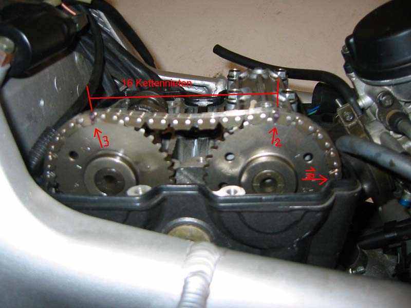

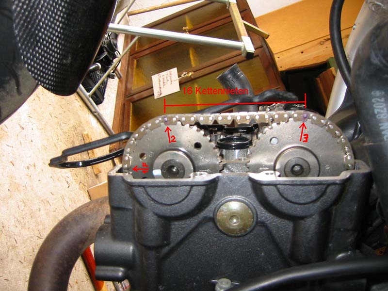

Du kannst die Steuerkette abnehmen, du mußt nur auf die Markierungen achten und die richtige auf die richtige Anzahl Kettenglieder achten, wie auf den Bildern zu sehen.

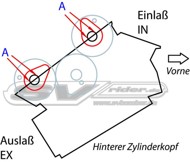

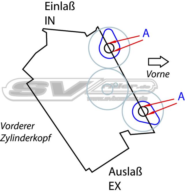

- Wenn du die Nockenwellen des vorderen Zylinders demontieren möchtest stellst du den vorderen Zylinder auf den Zünd-OT, dann sehen die Markierungen auf den NW so aus wie auf dem Bild für den vorderen Zylinder. Also die Auslass-NW mit der Markierung 1F parallel zur Dichtfläche des Zyl.-Deckels, des weiteren steht die Markierung 2 nach oben und die Markierung 3 auf der Einlass-NW steht ebenfalls nach oben, zwischen der Markierung 2 & 3 befinden sich 16 Kettennieten.
von der anderen Seite gesehen die Stellung der Nocken.
- Wenn du die Nokenwellen des hinteren Zyl. ausbauen möchtest drehst du vom Zünd-OT des vorderen Zyl. die Kurbelwelle um 360° bis wieder die F-Markierung im Schauloch erscheint. Jetzt stehen auf der Einlass-NW des hinteren Zyl. die Markierung 1R parallel zur Dichtfläche und die Markierung 2 nach oben, die Markierung 3 auf der Auslass-NW steht ebenfalls nach oben und es sind wieder 16 Kettennieten zwischen Markierung 2 & 3 siehe Bild.
Position der Nocken am hinteren Zyl.
