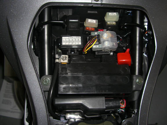

Beitrag von Suppe14 » 13.05.2007 13:12
So habe mal ein Foto gemacht ...
Das kleine schwarze kästchen links oben ist es laut Suzuki Händler nicht :?
habe auch mal nen "normalen" Blinker angeschlossen wegen Last und so, aber totenstille :( idiot

Beitrag von heikchen007 » 13.05.2007 14:41
Was ist denn das Gedöns in der Plastikhülle vor der Batterie (also auf dem Bild unten) ?
Da führen doch lauter bunte Kabel hin. Die sehen ähnlich aus, wie beim Kombi-Relais bei meiner K3.

Beitrag von Bazooka » 13.05.2007 20:40
heikchen007 hat geschrieben:Was ist denn das Gedöns in der Plastikhülle vor der Batterie (also auf dem Bild unten) ?
Das ist doch die Motorsteuerung (ECM)?!
