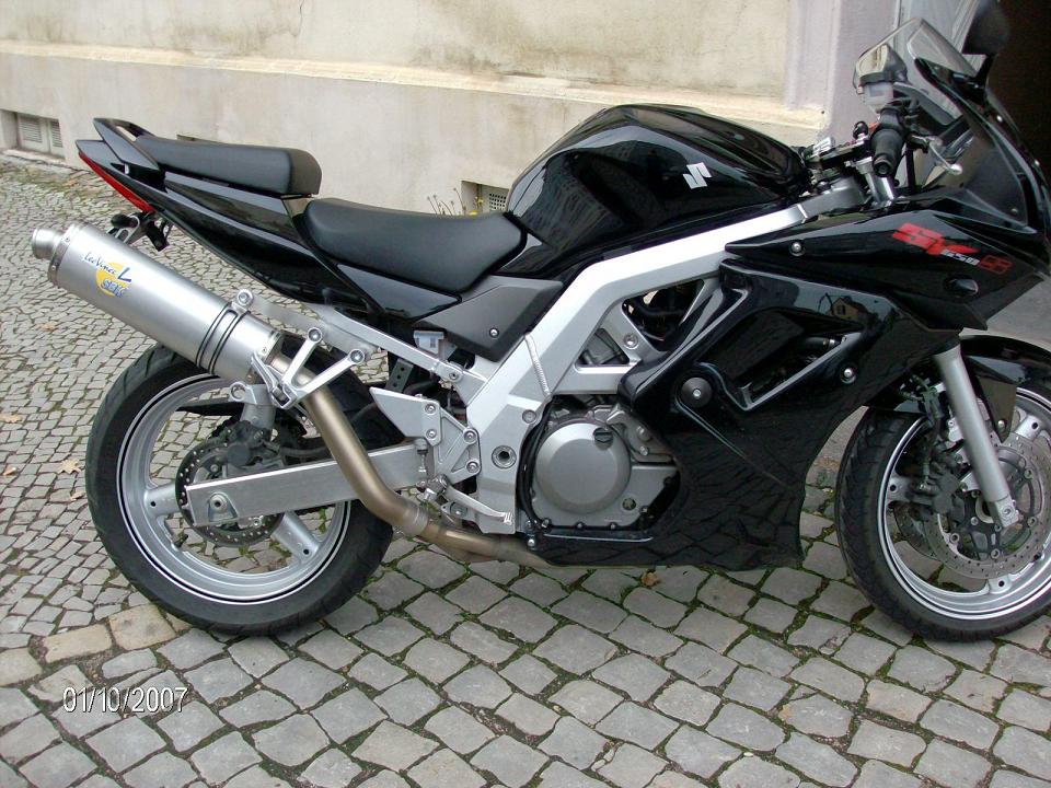

ich habs einfach so gemacht, ist auch ein Leo:

Beitrag von Drifter76 » 11.10.2007 19:35
Laß mich raten. Du hast die Originalhalterung an der Soziusraste abgesägt und mit einer Metallstrebe die Auspuffhalterung wieder hergestellt? Das Zwischenrohr hast du so herumgedreht, das der Topf gerade so nicht an die Raste anschlägt. :wink: :lol:

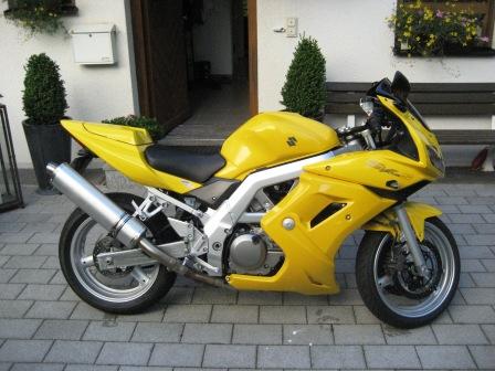

iLLmatic
Beitrag von iLLmatic » 12.10.2007 15:02
Drifter76 hat geschrieben:Laß mich raten. Du hast die Originalhalterung an der Soziusraste abgesägt und mit einer Metallstrebe die Auspuffhalterung wieder hergestellt? Das Zwischenrohr hast du so herumgedreht, das der Topf gerade so nicht an die Raste anschlägt. :wink: :lol:
So wie bei der gelben Kante hatte ich mir das gedacht Andreas... was braucht man da alles?
waYniac87
Beitrag von waYniac87 » 12.10.2007 15:34
jap, sieht echt gut aus... funktioniert das auch bei der knubbel??

Sorry, aber der Auspuff steht viel zu weit hinten über
Newcomer21
Beitrag von Newcomer21 » 14.10.2007 19:36
Ja, ich hab die Fußrasten gekürzt und wieder zusammen geschweißt
war nicht einfach (aluguß)

Beitrag von Drifter76 » 14.10.2007 21:03
Und warum hast du nicht gleich die Rasten ganz entfernt und durch schönere Halter ersetzt? Sag jetzt nicht, weil du hin und wieder noch jemanden mit nimmst. Die Sitzposition ist mit den originalen Rasten für den Sozius schon sehr bescheiden. Mit gekürzten Rasten bekommt der Sozius die Füße nicht mehr drauf. Von der Sitzposition an sich mal ganz zu schweigen...

Newcomer21
Beitrag von Newcomer21 » 15.10.2007 6:58
Doch, ab und zu fahr ich schon mit sozius!
Die Rasten sind nur ca 1,5cm kürzer, ist nicht so schlimm!
