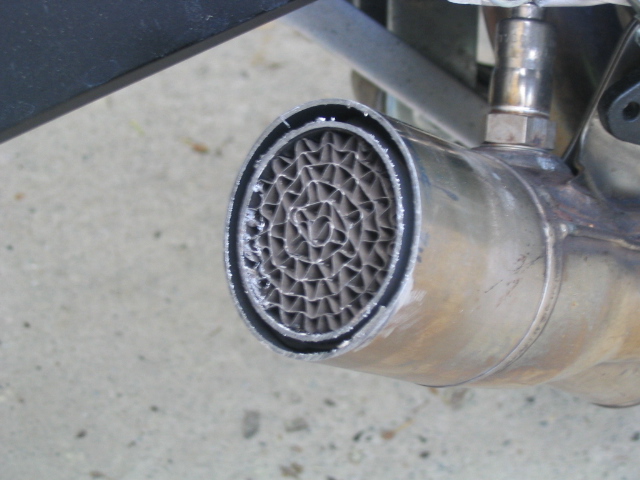

Hallo alle zusammen,
heute kam mein Leo und ich habe mich gleich an die Arbeit gemacht. Alles lief eigentlich gut, nur das ich mit der Metallsäge dann doch den Kat etwas erwischt habe!
Frage: Ist das jetzt schlimm oder muss ich mir keine Sorgen zu machen?
Grüße von Willi

Re: Kat leicht angesägt - schlimm?
so wies aussieht hast Du doch nur den Rand ein wenig erwischt ohne die Waben zu beschädigen.
Ich würde das ganze noch sauber machen(Späne)und ein wenig entgraden .
Weil die Waben nicht verbogen sind ist auch der Gasdurchgang gewährleistet.
Ich würde dann den Auspuff montieren und gut ists.
Gruß Dieter
fummel mit einem schraubenzieher den grat ein bisschen raus und dann start mal an damit die späne rausfliegen ... auspuff drauf und fertig ...
brauchst dir wegen dem kratzer keine gedanken machen

sv650driver
Da brauchste Dir mal keinen Kopf machen, der Kat macht seine Aufgabe weiterhin wie er soll, neuen Auspuff druff und gut ist.
Super, ich danke Euch!
Hab mir schon fast gedacht, dass das keine Probleme mit sich bring, wollte aber nochmal eine andere Meinung(en) einholen.
Danke und Gruß Willi
