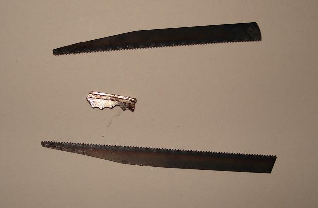

Beitrag von Cainam » 31.05.2008 13:11
Juchhuu,
habs geschafft, nachdem ich mir noch ein anderes Sägeblatt zurecht gefeilt hab, das Ergebnis gibts im Anhang..
Nocheinmal vielen lieben Dank für die guten Ratschläge, habt mir sehr geholfen,
viele Grüße,
Andreas

Super dass Du Dir nach den Anregungen hier selber helfen konntest.
Nun solltest Du aber noch mal den Schlüsselrest ins Zündschloss reinstecken, und dann beim erneuten "Rausfummeln" eine Videoanleitung fürs SV-Forum erstellen! :lol:

Da hatte wohl jemand keine Lust auf seinen alten Fahrradschlossschlüssel.
