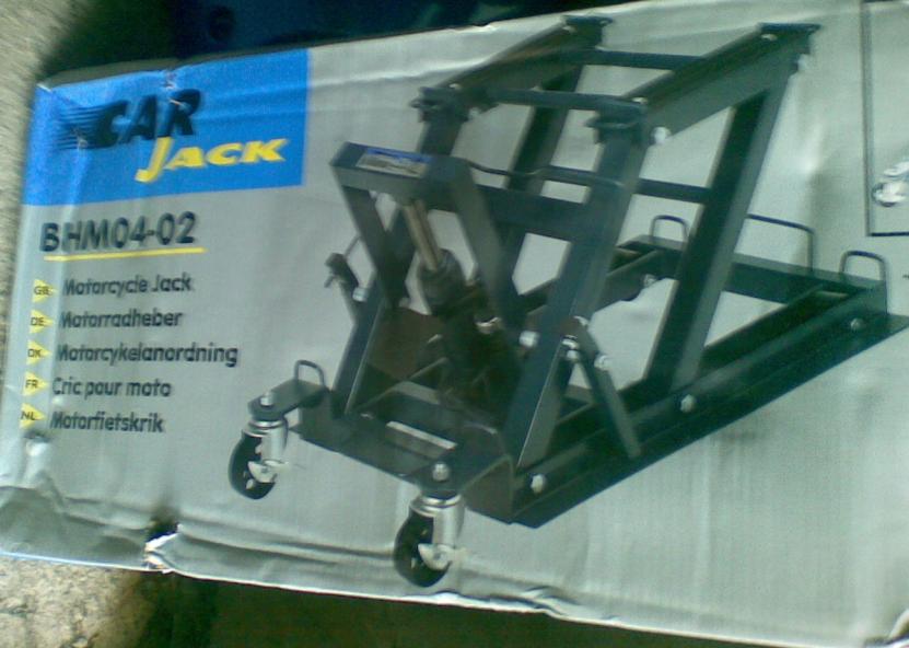

Ich hab mir jetzt so'n Hydraulischen Motorrad Heber bei Metro gekauft für 50,-€. Ich habe NOCH keine SV, aber das wird sich zur kommenden Saison ändern. Momentan schraube ich noch an kleinen Aprilias, aber mir ist jetzt aufgefallen, dass ich den Motorradheber erst anwenden kann, wenn mein Krümmer ab ist, weil er das Moped sonst am Krümmer hochhebt, anstatt am Rahmen. Der Krümmer verläuft nämlich genau zwischen den 2 Rahmenstangen, wo der Heber normal ansetzten würd. Gut, die Flächen an den kleinen Mopeds sind wie ich gemerkt habe eh nicht groß genug für den Heber, da müsste ich mir noch etwas einfallen lassen, aber meine eigentliche Frag lautet, läuft der Auspuff der SV650S Kante auch unterm Rahmen entlang, dass man den Heber nicht ansetzen kann? Oder gibt es bei der SV überhaupt ne Stelle zum ansetzen für no nen Heber.
Falls ihr nicht genau wisst was ich meine, kann ich auch mal ein Foto machen.

ghostrider86
Re: Radwechsel Einbau Ausbau der Räder
Hab jetzt mal ein Foto vom Motorradheber gemacht. Also von der Verpackung.
- Motorradheber.JPG (57.26 KiB) 1663 mal betrachtet

ich sag mal da hast du schlechte karten.
du könntest evtl an dem krümmer vorbeiheben wenn du noch so gummiklötze hinlegst, allerdings weis ich nicht ob das passt.
hab keine sv mehr, sonst würd ich mal gucken
Der Rahmen von der SV hat bauartbedingt keine Unterzüge an denen solch ein Heber angesetzt werden kann.ghostrider86 hat geschrieben:Hallo!
... aber meine eigentliche Frag lautet, läuft der Auspuff der SV650S Kante auch unterm Rahmen entlang, dass man den Heber nicht ansetzen kann? Oder gibt es bei der SV überhaupt ne Stelle zum ansetzen für no nen Heber. ...
Du könnstest Dir ein Hilfsgestell stricken, ...
aber ich würde lieber gleich einen Heckheber (für Prismabuchesn/Racinghülsen) und einen Frontheber (der im Steuerschaft ansetzt) einsetzen.
ghostrider86
Na toll!
Jetzt hab ich so nen schönen Motorradheber und kann wahrscheinlich nix damit anfangen.
