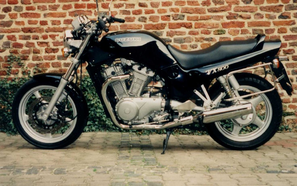

Wer ein bischen mit Metall umgehen kann kann sich auch nen Träger selber biegen, ich hab mein Set für 100€ neu gekauft (Louis) und den Träger selbst gebogen und geschweisst...
@Boergi vielleicht kannst du das ja auch... wegen "Industriebau", da sollte sich doch n paar Stücke Rohr finden lassen...

Den hatte ich auch schon selber gebaut, aus Edelstahl und dann poliert...

Das selberbauen ist erlaubt weil es sich Gesetzlich gesehen bei Gepäck (dazu zählt auch der Träger) um kein festes Fahrzeugteil handelt, und für das ist der Fahrer verantwortlich!! Muß natürlich halten!!
Baubeschreibung:
Das Rohr ist 16x2,5 aus Stahl, die wanddicke lässt sich gut biegen ohne zu knicken und noch gut elektrisch schweißen, Anleitung hab ich keine, kommt ja auf die koffer an die du kaufst.
Die pinöpel die da dran sind wo die Koffer eingehängt werden hab ich aus VA selbstgedreht. Haben so nen Träger auch noch für die SV meines Kumpels gebaut, der hat Koffer mit der GIVI Halterung, da bekommst Du die befestigungsteile einzeln günstig bei Louis. Dann koffer ausmessen, das dreieck biegen und Schweißen die Rohre die nach vorne zeigen erstmal länger lassen, dann die "Flügel" wo sonst der Soziusgriff fest gemacht wird dranbauen (erstmal länger) und die Rahmen dranhalten und wenns passt verheften (Schweißen erst wenn alles passt!). Dann die Rohre abknicken nach unten (gleich) und das an den Rasten befestigen. Zuletzt die Strebe hinterm Nummernschild anfertigen und die kleinen Halter an die Rohre schweißen! Passt so aber nur mit kleineren Blinkern, deswegen eigentlich illegal weil man die Blinker nicht von der Seite sieht!
