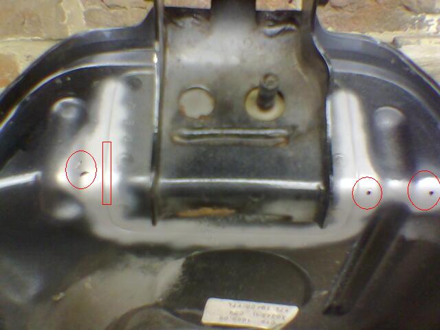

habe seit heute nach 58500km den ersten grossen (wirklich sch...ß) Schaden an meiner 99er SV.
Der Tank ist undicht, ich hab mich im Betrieb im Moppedschuppen immer über den Benzingeruch gewundert, und dachte es wären die sabberigen Roller... :roll:
Hab dann heute festgestellt das ich es bin... Ca. 1 Tropfen alle 15 min.
Der Tank ist unten an dem Punktgeschweissten Blech undicht (roter Kasten).
download/file.php?id=3907

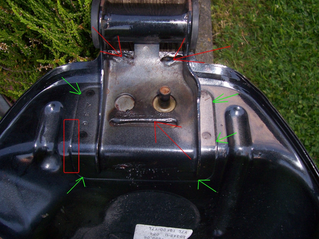

Jetzt meine Überlegungen, den Tankhalter an den Schweissnähten entfernen (rote Pfeile) damit die komplette Stoßstelle zugänglich ist und dann:
Schweissen? MIG, MAG, WIG
Löten? Hartlöten oder weichlöten?
Tank im Tank? (Innen Kunststoffbeschichten)
Der Tank ist beulenfrei und gebraucht gute Tanks werden "in Gold aufgewogen"...
Knetmetall finde ich keine Lösung, hab ich hier zwar schon gelesen, aber dann hätte ich immer Angst das es wieder undicht wird und das Mopped in Flammen aufgeht...
Hat jemand andere Lösungen??

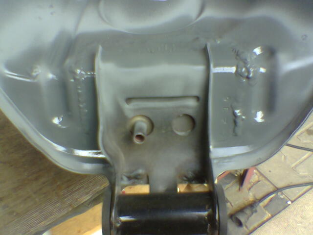

hab die Stossfuge der Doppelung so weit es geht verschweisst, die Löcher zugeschweisst (alles Autogen, wofür die Schlosserlehre doch gut war). Vorher fein gesandstrahlt. Nach dem schweissen auch gesandstrahlt und dann mit Zinkstaubfarbe versiegelt. Danach den Tank von innen mit besagter Farbe beschichtet, muss jetzt ne Woche trocknen...
Hier ein paar Bilder:
Geschweisst
nicht schön aber gebrauchsfähig, sieht man ja unterm Tank nicht...
Ich hab das Motorrad zu 99% immer vollgetankt abgestellt, nütz wohl doch nix...
