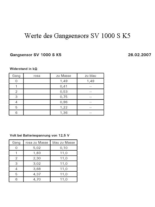

Bei abgestelltem Motor ist es normal, dass das Rad zum Einlegen eines Ganges bewegt werden muss.
Ölbadkupplungen trennen im kalten Zustand nicht gut bis wenig.
Im betriebswarmen Zustand sollte die Kupplung aber 100% ig trennen.
Hast auch mal die Eingangsspannung zum Gangsensor gemessen ?
Nachfolgend die Werte, welche ich an einer sehr neuen Maschine gemessen habe.
Werte des Gangsensors SV 1000 S K5.jpg (31.77 KiB) 1722 mal betrachtet
Herzliche Grüsse von Babalu

Babalu
Beiträge: 1634
Registriert: 29.10.2003 9:40
Re: Gangsignal / Getriebeprob ?
Beitrag von Babalu » 03.08.2008 20:08
Die Spannung, welche dem Gangsensor zugeführt wird, sollte 11,0 Volt betragen.
Schau auf die Werte, welche ich als Anhang eingestellt habe, da sind auch die Kabelfarben aufgeführt.

Babalu
Beiträge: 1634
Beitrag von Babalu » 03.08.2008 20:35
Ja gut, aber wie viele Volt ist zwischen dem blauen Kabel und Masse ????
Marco
Beitrag von Marco » 03.08.2008 20:38
Das habe ich nicht gemessen. Was sagt denn dieser Wert aus?
Babalu
Beiträge: 1634
Beitrag von Babalu » 03.08.2008 20:49
Marco hat geschrieben:Das habe ich nicht gemessen. Was sagt denn dieser Wert aus?
Wenn der Gangsensor mit mehr als 11,0 V gespiesen wird, dann kommen auch mehr Volt wieder raus.
Bei meiner Werttabelle sind auch die Widerstandswerte in kOhm angegeben.
Mit diesen Werten kann man ersehen, ob das Steuergerät oder der Gangsensor in Ordnung oder im Eimer ist !
Um die Widerstandswerte zu messen, muss man den Stecker zum Gangsensor trennen !
