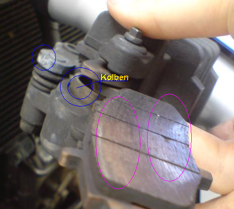

mich beunruhigt zur Zeit etwas, dass meine Vorderbremse bei stärkerem Bremsen deutlich hörbare, mechanische Schleifgeräusche von sich gibt - vorher nicht. Da ich eh auf Stahlflex wechseln wollte bestellte ich jetzt gleich mal Lucas Sinter mit...
Woher könnte das Geräusch kommen? Die Beläge hab ich mir mal angesehen, je nach Lichteinfall spiegeln sie etwas, aber ich denke, dass verglaste Beläge anders aussehen:
Die Bremsscheiben sehen auch "normal" aus. Meine kleine hat jetzt knapp 17.000km drauf (sind noch die ersten Beläge)
Könnt ihr mich da etwas beruhigen, oder sollte man da mal nachsehen lassen?

Ferndiagnose ist schwer, obwohl die Fotos echt super sind.
- Deine Bremse ist sehr ungepflegt. Es sieht aus, als wärst du im Winter gefahren (ist das Salzfraß? weiss )
- die Kolben sind sehr schmutzig. Es wird wohl so sein, dass die nicht so geschmeidig in ihr Häuschen zurück gehen, nachdem du gebremst hast.
- Die Bremsklötze selbst sind unterschiedlich abgenutzt. Das kenne ich so von meiner nicht.
Vielleicht doch mal von Profi auf diese Punkte inspizieren lassen.
