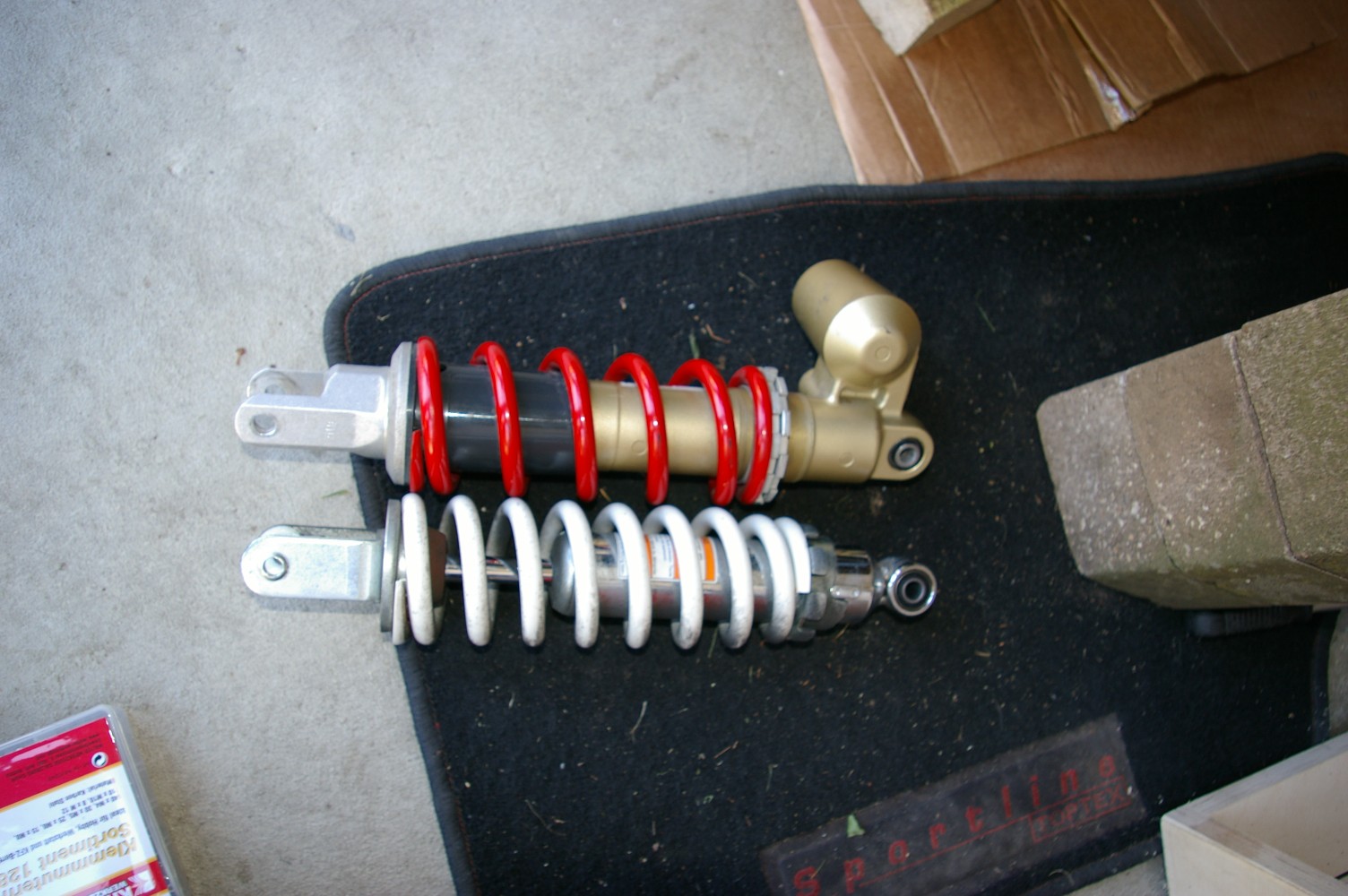

Habe ZX10r Federbein Bj.05 was muß ich beim einbauen beachten und kann das Federbein ohne Probleme eingetragen werden?

war das 05er bein denn schon mit dem rechtwinkligen ausgleichsbehälter?
sowie auf dem foto?
wenn nicht, dann musst du deine batterie sehr viel höher legen.
probleme mit dem eintragen wirst du aufjedenfall haben.
ich habe meins noch nicht eingetragen bekommen.
werde es nächstes jahr wieder versuchen.

Danke für die Antwort aber bei meinem federbein sitzt der Ausgleichsbehälter schräg nach oben.Werde mich vorab informieren ob ein eintrag überhaut möglich ist.Gruß Olli

das mein ich doch.buell678990 hat geschrieben:...bei meinem federbein sitzt der Ausgleichsbehälter schräg nach oben...
da wirst du deine batterie sehr viel höher legen müssen, als bei einem 06er ZX10R-bein.
eintragen ist möglich, aber schwer.
wenn du in der nähe von einem dieser prüfer wohnst sollte es klappen:

Danke nochmals für die schnelle Antwort. Komme aus berlin,werde mich beim TÜV informieren wegen eintragung.Wen ich das federbein habe muß ich mir das mit dem einbau erstmal ansehen wie ich das mit der Batterie mache.gruß Olli

frag mal "andi2" hier aus dem forum er hat wohl ein tüver in berlin (Holzhauserstr.) gefunden, der ihm das bein eingetragen hätte. er hat das bein aber wieder ausgebaut weil es ihm zu weich war.

ich hab mein ZX10R Federbein bei der DEKRA inner Ferdinand-Schultze-Straße eingetragen bekommen. Der Prüfer (Die ham glaub ich nur einen, der sich mit umgebauten Mopeten auseinandersetzt) ist voll ok. Wenn der sieht, dass Du das Beinchen vernünftig montiert hast und Du vielleicht noch n paar Unterlagen bringen kannst (Ich hab die wichtigsten Fahrwerksdaten von ZX und SV dabeigehabt, weil die sehr ähnlich sind), wirst Du keine Probleme haben.

@matze: für die kante hast du auch ein mustereintrag in der knowledgebase. für die knubbel hab ich sowas noch nicht gefunden und alle, die das eingebaut haben, konnten es auch nicht eintragen bzw. hab ich von keinem gehört, der das geschafft hat.
welches bj. ist denn dein federbein? könntest du mir die fahrwerksdaten von der ZX10R geben? das hilft vielleicht.

Hab heute mal bei der Dekra angerufen zwecks Eintragung des Federbeins,könnte Klappen brauche aber Kopie vom Brief oder Fahrzeugschein einer ZX10r 04/05BJ.Dort sollen Achslasten usw.draufstehen die zur eintragung wichtig sind.Kann mir jemand weiterhelfen?Gruß

mit tüv würd ich mir auch kein kopf machen, hab auch ein zx10r federbein drin und bisher war tüv kein problem.
die herren nehmen ein anderes federbein gar nicht war. weiss er doch nicht welche farbe die feder hat
ansonsten ist eine eintragung aber auch nicht verkehrt

also ich hab jetzt von beiden baujahren die kopien der fahrzeugscheine, aber bei der zx10r bj.05 stehen merwürdigerweise keine achslasten.
genauso wie bei meiner knubbel. wie kann das sein?
wie sind die bei der knubbel?
wer die kopien haben will kann mir ja per pn seine email adresse schicken.

edit: Im werkstatthandbuch der ZX10R bj.04 ist unter technischen daten (seite 19) die achslastverteilung des leergewichts angegeben. habe jetzt die seite als pdf-datei bekommen. vielleicht hilft die jemandem.

kommt bei den ZX10R beinchen das heck auch höher?
kann jemand die beinchen mit den srad beinchen vergleichen (vielleicht ist ja jemand beide gefahren)? handling, härte bzw. weiche, optik etc. ...

hat jemand Erfahrung mit dem Einbau von nem kawa-beinchen?
Muss man hierfür auch den batteriekasten oder ähnliches bearbeiten/zerstören?

bei einem 06/07er federbein musst du die batterie höher legen und den batteriekasten zurechtschneiden.
