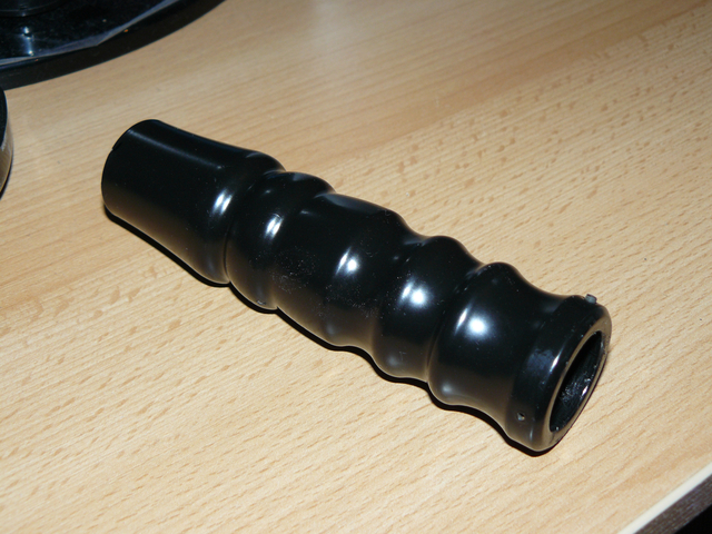

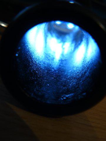

Moin Leute!
Hab ja vor einiger Zeit meine Griffe gewechselt mit einigem gepfusche usw. hats dann gehalten. Allerdings war das eh nicht auf lange Zeit gesehen gut und nun hats mich "erwischt". Bin auf Autobahn und da ist mal wieder die Befestigung in Form einer Mini-Schraube am Alu-Griff gelockert gewesen bzw. hat sich durch das billige Plastik vom Gasdrehgriff gefressen.
Nun denn, ich brauch entweder nen neuen Gasdrehgriff, welcher keinerlei Erhöhungen in Form von Ritzeln usw. zur Befestigung von Gummi-Griffen hat, sondern einfach nur glatt übergeht. Hab mal zwei Bilder gemacht, damit ihr versteht was ich mein:
download/file.php?mode=view&id=4862
download/file.php?mode=view&id=4863

Punisher
Beiträge: 1273
Registriert: 09.02.2003 22:53
Re: Gasdrehgriff für Alugriff benötigt
Beitrag von Punisher » 12.01.2009 10:19
Zuletzt geändert von Punisher am 01.06.2009 12:34, insgesamt 1-mal geändert.

Jonny
Beiträge: 5127
Registriert: 10.08.2008 0:58
Beitrag von Jonny » 12.01.2009 18:10
Punisher hat geschrieben:Nimm den den du hast und fräse/schleife die Erhebungen etc. soweit weg, dass der Alu-Griff gut rauf passt. Dann einfach den Griff auf den bearbeiteten Griff festkleben.
Genau das hab ich schon mit dem alten gemacht. Allerdings hab ich da etwas zu viel an einigen Stellen abgeschliffen ^^. Dadurch rutschen die zwei Schrauben nach ner Zeit wieder durch das Plastik durch. Entweder es frisst sich durch den Kunststoff vom Gasdrehgriff oder es lockert sich, konnte es noch nicht ganz orten.
@ Dieter: Genau das mit Kleber hab ich auch schon gedacht. Bekomm ich es dann überhaupt wieder ab?!
Und warum sollen das Chopper Griffe sein? Ich finde es optisch sehr passend zum Alu-Lenker!
Die Bilder oben haben ne Breite von max. 640 Pixel. Der Fehler wird wohl eher darin stecken, dass man es hier hochladen muss und net extern verlinken darf ;). Habs extra auf meinen Server gezogen. Mal probieren mit dem ANhang.
MFG Jonny
thundermc
Beitrag von thundermc » 12.01.2009 18:51
so hab ich es auch gemacht mir der feile schön abfeilen aber nicht zu viel so das der griff noch sehr streng druber geht
hält bei mir wie sau ohne kleber
