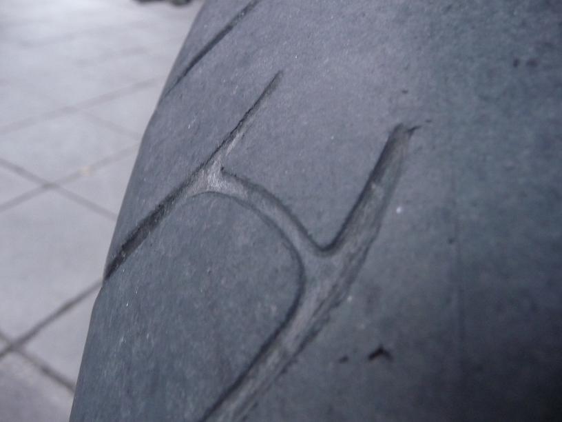

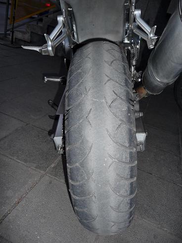

Was meint ihr, seht euch die Bilder an, ich bin der Meinung dass ich damit noch paar Tage fahren hätten können bis der Reifen aufgezogen wird. Was meint ihr? Ich würde das gerne anfechten, da der Polizist ja auch sagte dass in der MITTE kein einziges Profil zu sehen sei!

also für mich siehts innen am profil ziemlich nach 1mm aus und nicht nach 1.6mm.
wenn dem so ist, dann hast du pech gehabt.
den "formfehler" dass in der mitte kein profil ist, kannst du zwar anfechten aber wenn der reifen wirklich nicht ausreichend profil aufweist dann siehts trotzdem schlecht aus.

Beitrag von Sven_SV650 » 09.02.2009 17:34
nein der Z6 hat keine.
ganz innen (mittig) ist das profil auch schnell runtergefahren, ist dort sowieso nicht so tief wie aussen.

Beim Z6 ists tatsächlich etwas blöd, und die Verschleißmarken sind leider Entscheidungsgrundlage, weil diese oft deutlich unter 1,1mm sind und die Profiltiefe . Ich hau mal meinen Kumpel beim TÜV an.
Der Gesetzgeber sagt in §36 STVZO:
"Das Hauptprofil muß am ganzen Umfang eine Profiltiefe von mindestens 1,6 mm aufweisen; als Hauptprofil gelten dabei die breiten Profilrillen im mittleren Bereich der Lauffläche, der etwa 3/4 der Laufflächenbreite einnimmt."
http://www.verkehrsportal.de/stvzo/stvzo_36.php
Hier den kleinen Bereich in der MItte rauszusuchen halte ich für fragwürdig, zumal die Anwendung der 3/4-Regelung bei Autoreifen hier nicht so einfach ist.

Würde ich auch nicht auf mir sitzen lassen. Den Reifen aufheben und die Owi anfechten. Rechtschutz einschalten.
An den Stellen, an denen der Reifen von vornherein Profil hat, muss er aber wenigstens die 1,6 mm rundrum haben - auch zur Mitte hingehend. Wenn dem nicht so ist, hättest Du halt das Risiko nicht eingehen dürfen. :(

Also, auf `nem Foto feststellen zu wollen, ob das Profil noch 1 oder 1,6 mm hat, halte ich schon für gewagt. Beim Profil ist die Beweislage doch einfach: Entweder hat Dein Reifen die 1,6 mm (nachmessen!) oder er hat sie nicht! Wenn er sie nicht mehr hat, würde ich mir überlegen, dem Angebot von Sven 650 näherzutreten; schließlich will der Schnittlauch dich mit der (noch nie vorhandenen) Profiltiefe in der Mitte auch linken. Dem Richter kann man später das Profil in der Mitte eines neuen Reifens zeigen.

Aber so wie das Bild aussieht hast du auf jedenfall ne Vorliebe für Linkskurven. :D
