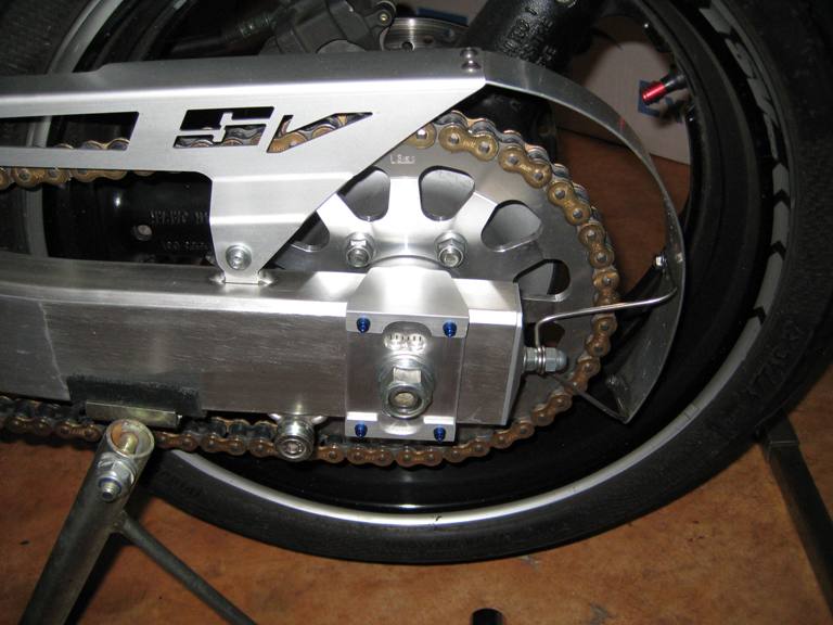

Beitrag von Ludwig » 28.03.2009 18:52
Selbstgemachtes im Austausch gegen das Serienteil.
SV 650 Achseinsteller 002.jpg (43.87 KiB) 3424 mal betrachtet

Beitrag von ATON » 28.03.2009 19:23
schön gemacht :D

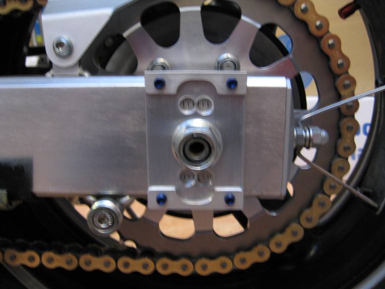

Beitrag von Ludwig » 28.03.2009 19:41
Danke Dir. Hier noch ein anderer Blickwinkel.
SV 650 Achseinsteller 2 001.jpg (54.8 KiB) 3408 mal betrachtet
SV 650 Achseinsteller 2 002.jpg (57.78 KiB) 3412 mal betrachtet

Re: Achseinsteller selbstgemacht
Beitrag von rennbär » 28.03.2009 20:39
Endlich mal eine gescheite und schöne Lösung...Klasse gemacht!
Beitrag von Ludwig » 28.03.2009 21:27
Mußte da was zu ändern Andy.
Wie du an der eingekerbten Schwinge siehst, wurde es Zeit den Schrott runterzuschmeißen..
Beitrag von Drifter76 » 28.03.2009 21:59
Das Teil ist ja mal richtig schick und funktionell dazu!
Habe selber schon eine riesige Schmarre in der Schwinge, weil sich dieses dämliche Blech aufgebogen hatte. Was würde denn eine Kleinserie dieser Teile kosten? :zwinker:
Eine Frage habe ich dann doch noch.
Sind die Bleche evtl einen Tick zu dick? Die Achsmutter ist doch selbstsichernd, oder? Auf den Bildern schaut es nämlich so aus, als ob die Mutter nicht komplett auf der Achse sitzt und sich somit evtl losdrehen könnte.
Beitrag von Ludwig » 29.03.2009 7:05
Moin Andreas. Bin gerade mit meinem Anwalt die Patentrechte am klären. Danach kannste schon mal einen Monatslohn für die Teile auf Seite legen. :mrgreen:
Die Blechdicke beträgt 4mm. Gegenüber dem Serienteil mit fast 3mm, ergibt sich ein Dickenzuwachs von 2mm auf die Gesamtbreite gerechnet. Ist vernachlässigbar.
Auf dem Bild ist die Mutter noch nicht angezogen. :wink:
