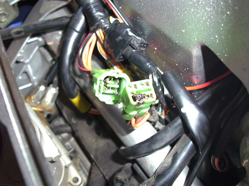

Hab das Problem auch gerade, kennt jemand nen guten Trick um den auseinander zu bekommen? Irgendwie bin ich zu blöd und der sitzt bombenfest :(
Hab schon an allen Nippeln gedrückt und Laschen gezogen, aber da rührt sich nichts, auch nicht einen Milimeter...

Tomato hat geschrieben:Hab das Problem auch gerade, kennt jemand nen guten Trick um den auseinander zu bekommen? Irgendwie bin ich zu blöd und der sitzt bombenfest :(
Morgen :D
Hatte vor kurzem das selbe Problem :!:
Nach einer halben Stunde gezeere und rum Ruckeln hatte Ich keinen Bock mehr :( hell Da rührte sich nichts :( hell
Also Kombizange und das rote Kabel aus dem Stecker gezogen und mit Posi Look -Stecker gebrückt und alles funktioniert wieder :mrgreen:
Die anderen Kabel habe Ich einfach im Stecker gelassen :!:
Denke mal das der Stecker so verschmorrt ist von Innen das nur diese Lösung oder eben einen komplett Tausch Dich weiter bringt :!:

So, habe den verfickten Stecker mit etwas Gewalt auseinander bekommen, war schön verschmort von innen.
Habe jetzt auch nur das verschmorte Kabel mit Posi Lock überbrückt, sind ja tolle Teile, hab die vorher noch nie verbaut, das klappt echt geil damit.
Ich bin zwar noch nicht zum fahren gekommen aber im Stand funktioniert alles einwandfrei!

Uff, Größe weiß ich gerade gar nicht, aber Louis hat 2 verschiedene Größen, ich hab die dickeren genommen.
Hier noch ein Bild von meinem Stecker:
